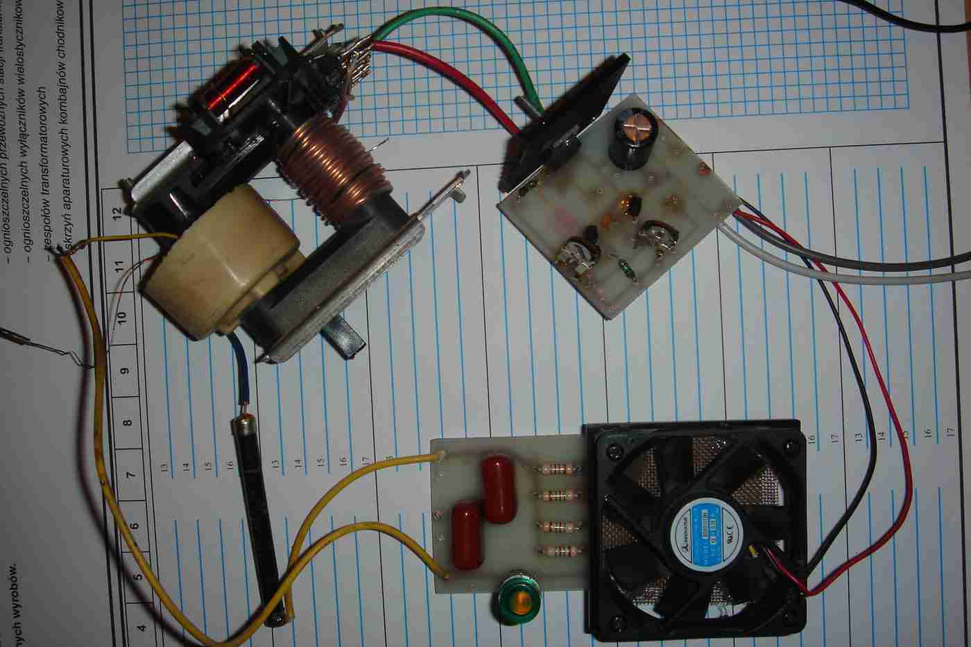

    No i udało sie piszczneie wyeliminować:) Dwadzieścia igiełek pięknie się jarzy:) Załączam fotki... Całość jeszcze włożę do jakiejś sensownej obudowy, bo to, co tu widzicie to wersja testowa;) Proszę o komentarze i ewentualne sugestie:)

  • #7 2991124
    Dar.El
    Poziom 41  
    Posty: 5450
    Pomógł: 750
    Ocena: 888
    Kiedyś trochę czytałem na temat jonizatora. Chyba jest źle wykonany ekran, jonizator nie powinien świecić. Jak są takie małe iskierki wytwarza się ozon który jest bardzo niebezpieczny dla ludzi. Można stwierdzić obecność ozonu po zapachu powietrza, robi się takie jak po burzy.

    Powietrze właśnie takie jest ale jonizator musi długo pochodzić żeby to bylo odczuwalne w całym pokoju... Myślę nad podwyższeniem siatki żeby igiełki trochę mniej świeciły ale nie wiem czy to konieczne... W moim odczuciu dużo lepsze powietrze w pokoju jest jak sobie to urządzonko pochodzi tak ze 3 godziny. Najlepiej jeszcze do tego przewietrzyć pokój i wtedy jest efekt AXE:P

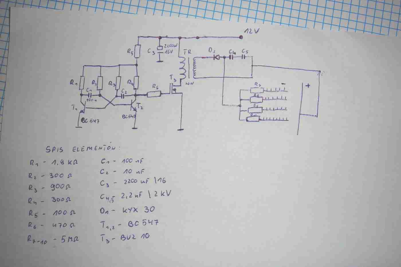

    wracając do początku- może warto by wrzucić tu dwie rzeczy- schemat tego jonizatora ze zdjęć i sposób usunięcia problemu ujętego w temacie postu, .....bo jakoś mi się to nie rzuciło się w oczy ;)

    Nie ma problemu jutro wstawię schemat;) Muszę go tylko narysować;)

    Dodaję obiecany schemat... Generator nie jest co prawda zrobiony na NE555 bo nie miałem akurat tej kostki ale działa bez problemu;)
