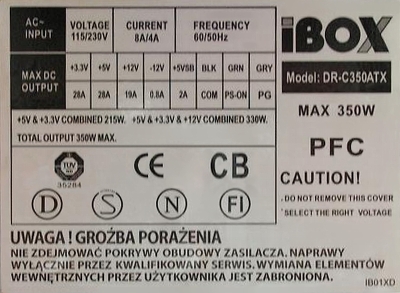

    Mój problem polega na nieoczekiwanym wyłaczaniu się komputera, czasem podczas gry,czasem podczas zwykłej pracy.Gdy komputer się wyłącza,przy ponownej próbie włączenia nie reaguje monitor,tj. widać,że się komputer włączył,świeci się bez przerwy dioda sygnalizująca pracę hdd, ale nie rozpoczyna się ładowanie systemu...Niedawno wymieniałem podzespoły,nie znam się zbyt dobrze na tym,ale czy to możliwe, że mam za słaby zasilacz? Dziękuję i pozdrawiam wszystkich użytkowników forum:)

    Witam,uzupełniam opis - mój system to windows xp Professional z sp2, zasilacz to ATX 12 V P4 IBOX o mocy 350 W. Nie jest to kwestia wirusów gdyż sprawdziłem system dwoma niezależnymi programami, oprócz wykrycie jednego spyweara nic nie znalazły...Jak można sprawdzić czy może występuje konflikt sprzętowy? Pozdrawiam:)

    Witam! Prawdopodobnie posiada kolega sądząc po podanych szczątkowych danych ten zasilacz co na zamieszczonej fotce (ten model zasilacza) i tu muszę kolegę zmartwić ten zasilacz i zasilacze tej firmy to w tej chwili chyba najsłabsze zasilacze na rynku !
    Gdyby kolega miał miernik i zamieściłby jego wyniki z wszystkich gałęzi zasilania to zapewne sprawa byłaby już rozwiązana . Jako że dla mnie te objawy to typowa „zadyszka” zasilacza ... :D

    Opisane objawy moim zdaniem wskazują na zadziałenie zabezpieczenia przeciwprzeciążeniowego w zasilaczu. 350W i do tego noname to stanowczo za słaby zasilacz na taki konfig.

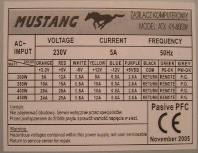

    #11 3034500
    TONI_2003
    Moderator
    Posty: 15334
    Pomógł: 2194
    Ocena: 3822
    Witam ! Jeżeli będziesz się kierował ceną 39,99 zł jak w tym wypadku to nawet nie znając się kompletnie jak sam twierdzisz powinieneś się zorientować że ten zasilacz nie nadaje się do niczego i jest z tak zwanej najniższej półki czyli z poziomu zasilaczy o tak zwanym podwyższonym czynniku awaryjności (inaczej mówiąc totalne nieporozumienie traktować ten zasilacz jako zasilacz o podanej mocy) .
    Zostało już tak wiele na Elektrodzie napisane na temat zasilaczy , a wielu z was jak bumerang ponownie powraca do takich lichych zasilaczy jakie nie zasługują nawet na takie miano!
    Oczywiście zasilacz : MUSTANG model ATX KY-400W nie jest odpowiednim zasilaczem dla Ciebie!
    Pozdrawiam i odwołuję się do Twej logiki w wykonaniu rozsądnego wyboru po poczytaniu innych tematów traktujących ten temat !
    Ps. Zdaję sobie sprawę że cena jest ważna, ale nie kosztem takim jakim będzie spalone 90% Twego komputera !

    Inna odmiana tego Mustanga:
    http://www.tvgawex.pl/~g4399/zasilacz/z2.JPG
