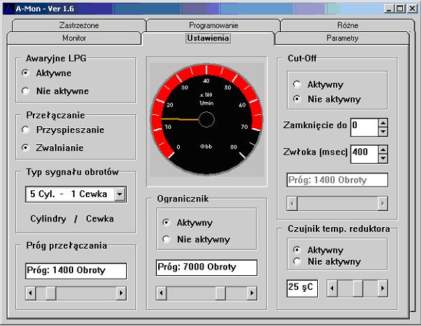

    Poniżej przesyłam zrzut ekranu z amona z mojej ostatniej regulacji - silnik Volvo 2,5 20V 170KM, nowy reduktor BRC 90AT eco 140kW, nowy mikser fi 34mm, centralka autronic AL-700.
    Co sądzicie o tych ustawieniach? Jeszcze przydługawa jest reakcja przy zejściu z obrotów (długo trzyma bogatą mieszankę i brakuje mu ducha, zwłaszcza jak się klimę włączy. Śruba od czułości membrany jest bardzo głęboko wkręcona.
    Ondraszek

    Cos mi tu nie gra. sonde masz 0-0.8V, a emulacje ustawiasz na 0-5V ?

    Było standard 0-0,8. Nie zauważyłem - musiałem przypadkowo przełączyć przy robieniu zrzutów na komputer, bo jeszcze się bawiłem czasem emulacji, choć nie bardzo wiem co tym zmieniam :-(. Rano zaraz poprawię tak jak powinno być.
    Ale silnik pracował bez problemów, choć wyrzuciło mi znów zbyt bogatą mieszankę na jałowym.
    Ondraszek

    Sądzę po ustawieniach, że reduktor jest WOGÓLE nie regulowany, AL700 nie zrobi tego za Ciebie. Wymuś attuator na 100 kroków i odłącz wtyczkę od attuatora a potem tak reguluj imbusem na reduktorze aż uzyskasz 0,4V. Regulację dawki podstawowej zakręć całkiem i o 1 obrót odkręć. Dopiero wyregulowany reduktor nadaje się do korekcji Autronikiem.

    A z czego to wnioskujesz, jeśli można wiedzieć? Patrząc na pracę sondy lambdy reaguje sprawnie i zmienia napięcie na mniejsze, gdy mieszanka jest za bogata i odwrotnie. Wygląda więc, że reduktor pracuje.
    I jeszcze jedno - gdy w taki sposób jak podajesz wyreguluję reduktor na jałowym to czy nie muszę potem znowu korygować powyżej 3000obr/min, bo na wysokich obrotach będzie bałagan?
    Ondraszek Poznań

    Kolego NOM: twoje naukowe spostrzeżenia są trafne, a jeśli chodzi o zrozumienie moich słów, trzeba je rozumieć dosłownie. "... reguluj imbusem na reduktorze aż uzyskasz 0,4V." ... a potem oczywiście PRZESTAŃ regulować. Myślę, że kolega OSLOWEK niewiele ma z osła i rozumie skróty myślowe tak jak trzeba.
    Widzę, że nie dotarł mój poprzedni post!!!!!
    Wnioskuję, że reduktor, bo sam pisałeś o ciągle bogatej mieszance pomimo sprawnego działania attuatora.
    Jeśli wyregulujesz próg membrany na wolnych obrotach, gdzie czułość na regulację jest największa, to na wysokich powinno być OK. "Powinno" pod warunkiem, że mikser jest właściwie dobrany, co nie jest łatwe dla 2,5dm3 20V!
    Zanim jednak zaproponuję wymianę miksera pobawmy się w rozszerzenie parametrów regulacji i w dostrojenie reduktora.
    Zacznij więc od 100 kroków i reduktora a potem dalej...
    Z parametrów wnoszę, że praca attuatora jest mocno ograniczona, więc proponuję, by te parametry rozszerzyć (w zakładce "przedział attuatora") i próbować teraz, czy mieszanka w każdym zakresie obrotów dostraja się szybko do stechiometrycznej. Spostrzeżenia wnieś na forum.
