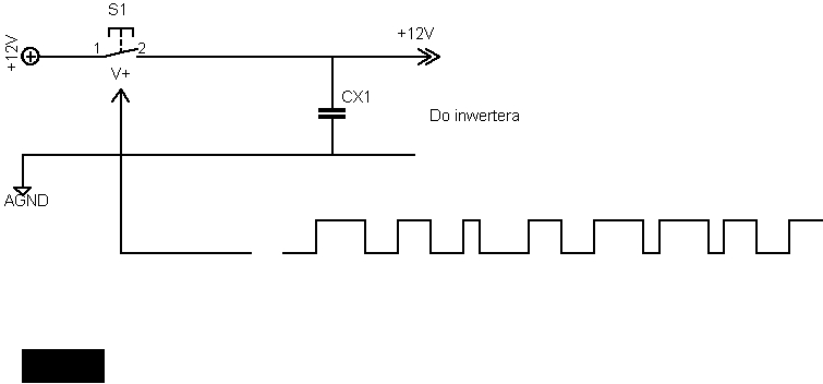

    Wiatm serdecznie.Podobają mi się montowane świetlówki w autach.W tym celu zastosowałem inwerter po przez który wzbudzam jarzeniówkę.Wszystko działą i jeste pięknie.
    Moje pytanie teraz brzmi:W jaki sposób mogę uzyskać efekt przygasania i rozjaśnienia takiej świetlówki.Można uzyskać przez zmniejszenie nap. i zwiększenie,ale to nie tędy droga.Posiada ktoś jakiś schemat,układ lub pomysł poprzez który uzyskam takowy efekt??

    roblem polega na tym,iż inwerter jest już gotowym wyrobem,zatem za dużo w nim nie zrobię;/niestety nie posiadam nic innego poza tym:(zatem stoje ciągle w miejscu.może takowy modulujacy sygnał układzik zamontować przed samym inwerterem.Nie wiem czyt to coś pomoże,ale bawiłem się napięciem przez autotransformator i min.zasilanie to ok. 8-7V.Zatem moze zrobić coś,co by zmniejszało i zwiększało nap. ...

    Trzeba by wykonać sterowaną przetwornicę regulującą napięcie z 12 na zakres od 8 do 12, zasilająca inwerter. Ale wtedy to bedzie mijać się z celem lepiej by było zrobić jedną sterowaną bezp. zasilającą świetlówkę.
    Chyba że zrobić coś takiego ale nie wiem czy na 100% bedzie współpracować z inwerterem, czyli sterowanie PWM (szerokością impulsu). Zarzucę zaraz schemat może ktoś z forumowiczów robił coś takiego to się wypowie
    Napięcie z akumulatora było by kluczowane przebiegiem prostokątnym o zmiennym wsp. wypełnienia, któe następnie było by filtrowane i uśredniane za pomocą kondensatora. Oczywiście zamiast umieszczonego na schemacie włącznika należy użyć tranzystor (jakiegoś MOSFETA) a jako generator o zmiennym wsp. wypełnienia np. NE 555 lub lekiej jakiś prościutki mikrokotroler, np ATMEGA 8. ja na nim własnie robiłem kiedyś coś podobnego sterującego praca dwóch diód świecących, zmieniających częstotliwość i czas świecenia.
    • Jak uzyskać efekt przygasania i rozjaśniania świetlówki 12V? INWERTER.jpg (17.5 KB) Musisz być zalogowany, aby pobrać ten załącznik.
