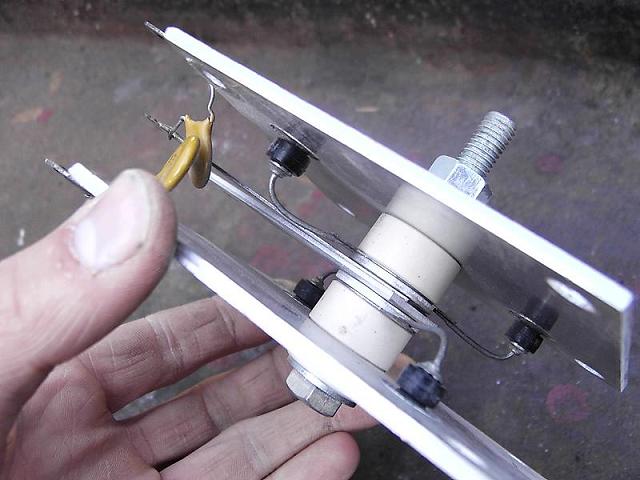

    niemuflon
    Posty: 75
    Ocena: 8
    bądź ze mną w kontakcie
    może zrobie dokładne foto i wtedy pogadamy
    bo po prostu nie wiem czy tam są diody czy co tam jest
    przewody z trafa są przykręcone do 2 aluminiowych płytek między którymi jest blaszka
    ta blaszka jest połączona z 1 i 2 płytką takimi pomarańczowymi cienkimi okrągłymi elementami
    a do tej blaszki jest już podłączony przewód zasilający do spawania
    ojciec mowil że to jak pamiętam: selen się nazywa
    sprawdziłem przepływ miernikiem ustawiając go na diody
    przepływ jest w jedną stronę
    miernik wskazywał na wszystkich elementach wartość ok 550 niestety nie wiem co to znaczy
    więc czekam na jakieś dalsze sugestie
    bo szczerze mówiąc to tam już chyba nic nie ma innego
    aha oprócz trafa głównego (kilka dni temu nawinięte więc jak nowe) jest trafo z którego odchodzi masa czy ono ma jakieś znaczenie?
    może uziemienie albo zasilanie jakiegoś elementu??
    tu jest foto selenu
    jak trzeba to mam inne foty

  • #6 3048678
    Marcin Stos
    Specjalista - spawarki
    Posty: 154
    Pomógł: 10
    Ocena: 26
    To co widac na zdjęciu to mostek prostowniczy nie selenowy, a zbudowany na diodach krzemowych :D Z tego co piszesz jest on dobry (wartość 550 jest ok) Proponuję sprawdź dokłoadnie wszystkie połączenia śrubowe i lutowane i zmierz jeszcze napięcie na wyjściu z mostka podczas spawania...
    pozdrawiam
    P.S. to drugie "trafo" to jest najprawdopodobniej dławik, zmierz czy ma on przejście, ale takie uszkodzenia rzadko się zdarzają ;-)

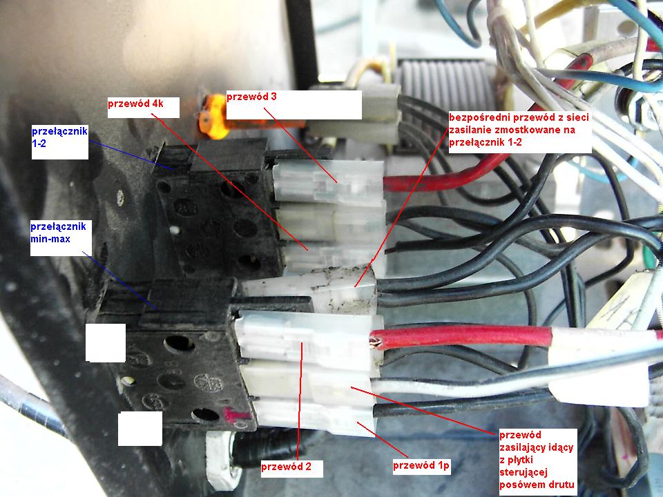

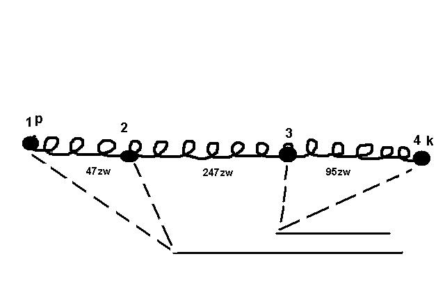

    dołączę zaraz taki schemat co mi przewijacz narysował
    te dwie poziome kreski to niby przełączniki i podłączyłem przewody 1p i2 do jednego przełącznika a przewody 3 i 4k do drugiego
    nie wiem co mógłbym podłączyć nie tak
    Migomat Kupferwicklung 140 po przezwojeniu trafa nie spawa blachy 1mm

    jeśli dobrze rozumiem to jak podłącze napięcie do 1p i 4k
    to wtedy mam największy prąd spawania tak??
    no i owszem jest tak że w tym układzie drut 0,8 wykonuje jakaś tam spoinę ale szybko nagrzewa się trafo
    kolega mi mówił że to normalne że prąd spawania w momencie spawania spada
    pytanie co powoduje spadek napięcia na trafo
    on twierdzi że jedynie złe podłączenie może być przyczyną
    w momencie spawania klei drut ,a wentylator wyraźnie zwalnia gdyż wentylator mam bezpośrednio podłączony do sieci

    Najwieksze napiecie uzyskasz podłączając napięcie sieci do punktów 2 i 3, a najmniejsze do 1p i 4. Jezeli podłączysz nap. do p 2 i 3 to sprawdz jakie napiecie bedziesz miał pomiedzy 1p i 4 (bez obciążenia).
    I zrób jeszcze te pomiary o których wcześniej pisałem, czyli spadek napięcia na dławiku, kablu masowym i uchwycie spawalniczym bo to może wiele wyjasnić...

    niemuflon napisał:
    jak można źle podłączyć trafo???
    I tu coś nie pasuje jeżeli ten przełącznik który masz mostkuje (czyli zwiera a jest duże prawdopodobieństwo że w którejś pozycji to zrobi) to jak podasz napiecie zasilania na zacisk 2 i 3 (czyli maks ) to może występować zwarcie na zaciskach 1p i 2 lub (w tym przypadku tylko 47 zwoji i możesz tego nie wyłapywać na słuch , powinien trafo na biegu jałowym buczeć , pomógł by tu pomiar poboru prądu na biegu jałowym).
    Albo przełącznik mostkuje zaciski 3 i 4k (choć tu już powinno być słychać trafo na biegu jałowym , w końću zmostkowało by 95 zwoji).
    Odepnij wszystkie przewody od przełącznika , podłącz zasilanie na zacisk 2 i 3 (reszta przewodów w powietrzu) i spawaj i mierz.
    Aha rozumiem że narysowałeśą układ połączeń uzwojenia pierwotnego transformatora?
