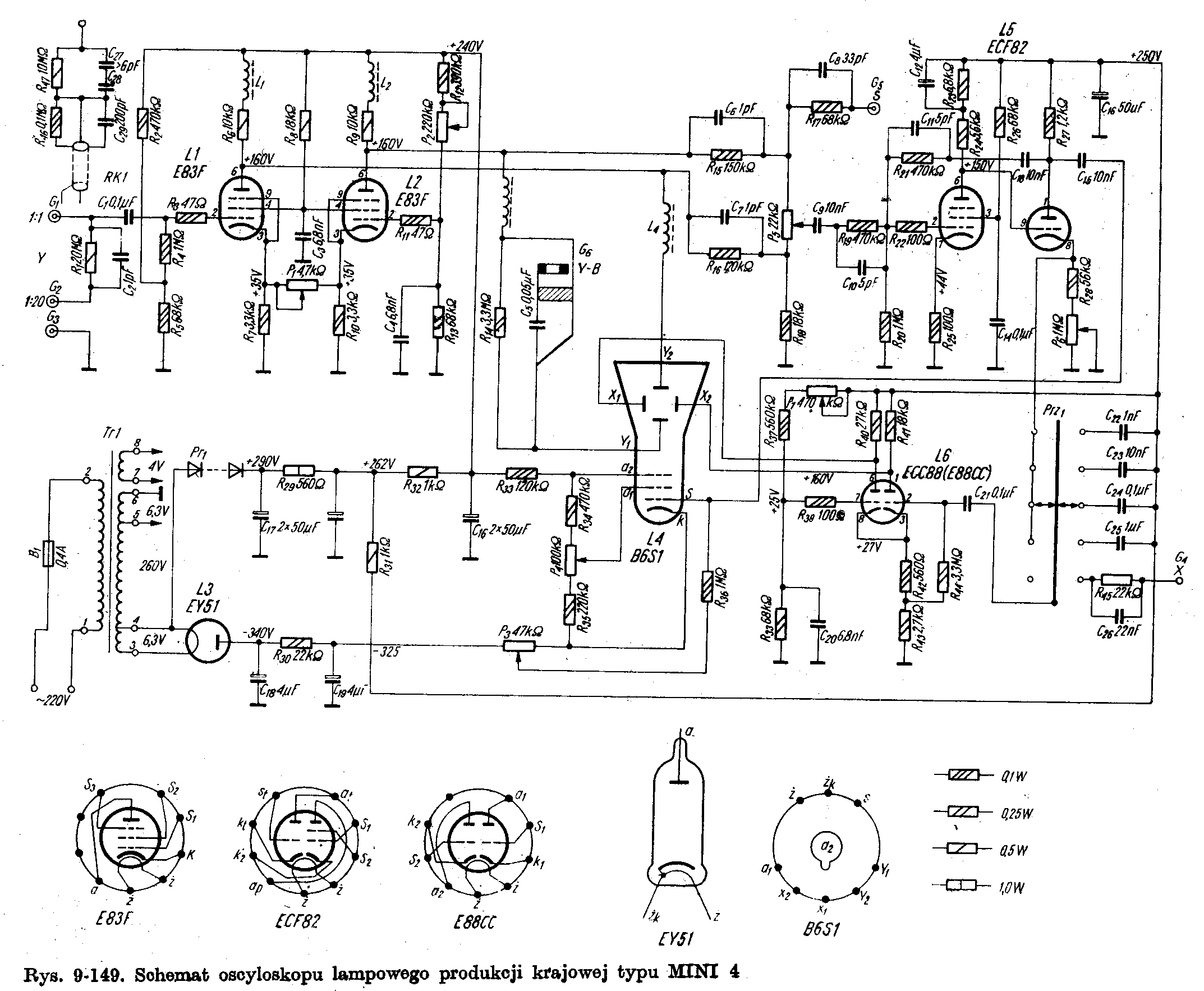

    stałem się własnie posiadaczem takiego oscyloskopu. załadowałem do niego nowe lampki(nos`y o wydłużonej żywotności E88CC, E83F) bo starych nie było wogóle. starą założyłem tylko ECF82. wszystko działa na początku dobrze. ale po pewnym czasie 10-20min na zewnętrzej podstawie czasu plamka powoli zaczynała się przesować w lewą stronę aż w końcu znikała za ekranem, przejżałem układ i znalzłem odlutowany opornik r14, teraz plamka ucieka w lewo ale już tylko o jedną kratkę, ale za to po kolejnych 10 min z plamki robi się 3-4mm linia i przy pomiarze na wbudowanej podstawie czasu są zakłócenia że nawet sinusa z transformatora nie widać.
    czy to jest wina tego że ECF jest założona stara (nie mam narazie na wymianę):?: lampa widać zę jest juz mocno zużyta.
    oscyloskop pomimo tego że dużo czasu spędził w garażu to nie ma śladów grzebania w środku- pomijając wyjęcie lamp, nie był nawet zakurzony bo leżał w pudełku. jedyna anomalia jaką zauważyłem to to że na obudowach od potencjometrów jest jakieć napięcie, sprawdzałem próbówką bo mi miernik wysiadł a nowy będzie dopiero we wtorek.
    dołączam schemat
    pozdrawiam
    Matizz
    • Oscyloskop Mini 4 – plamka przesuwa się w lewo, linia zamiast punktu, zakłócenia MINI-4.gif (90.97 KB) Musisz być zalogowany, aby pobrać ten załącznik.

    Nie sądzę, aby winna była lampa. Ja bym radził sprawdzić wszystkie kondensatory i oporniki.

    Dokładnie kolega Alek ma rację. Mnie to wygląda na upływność jakiegoś kondensatora. Gdyby lampa była zużyta to raczej nie pokazywał by się punkt na ekranie albo byłby niewyraźny.

    Sprawdz gniazdko G6, powinno byc zwarte. Do testu mozesz zewrzec mostkiem R14.

    Bylem posiadaczem takiego oscyloskopu- bardzo kiepskie byly w nim kondensatory w bialej porcelanowej rurce - po kilkunastu minutach pracy zaczynaly "plywac". Na " zimno" byly OK.

    gniazdko g6 jest sprawne, kondensatory sprawdzę jak tylko dostanę miernik, narazie jeszcze nie przyszedł, oporniki nie są przykopcone i wszystkie luty poprawiłem. jedyne co zauważyłem to to że na obudowach potencjometrów jest jakiś potencjał. nie wiem jaki bo sprawdzałem próbówką, muszę sprawdzić ich uziemienie.

    Szczególnie należałoby zwrócić uwagę na rezystory o wartościach powyżej
    470kΩ. W rezystorach starego typu często dochodzi do przerwy w warstwie węglowej, najlepiej powymieniać na MŁT.

    fakt jeden zamiast 470k ma 130k wymienię dopiero w poniedziałek bo nie mam na stanie takiego opornika.
    wcześniej zanalazłem jeszcze wymieniony jeden opornik- zamiast 18k był wstawiony 10K :/
    potencjometry miały zimny lut do masy, po poprawieniu kropka jest już wyraźną kropką a nie elipsą.
