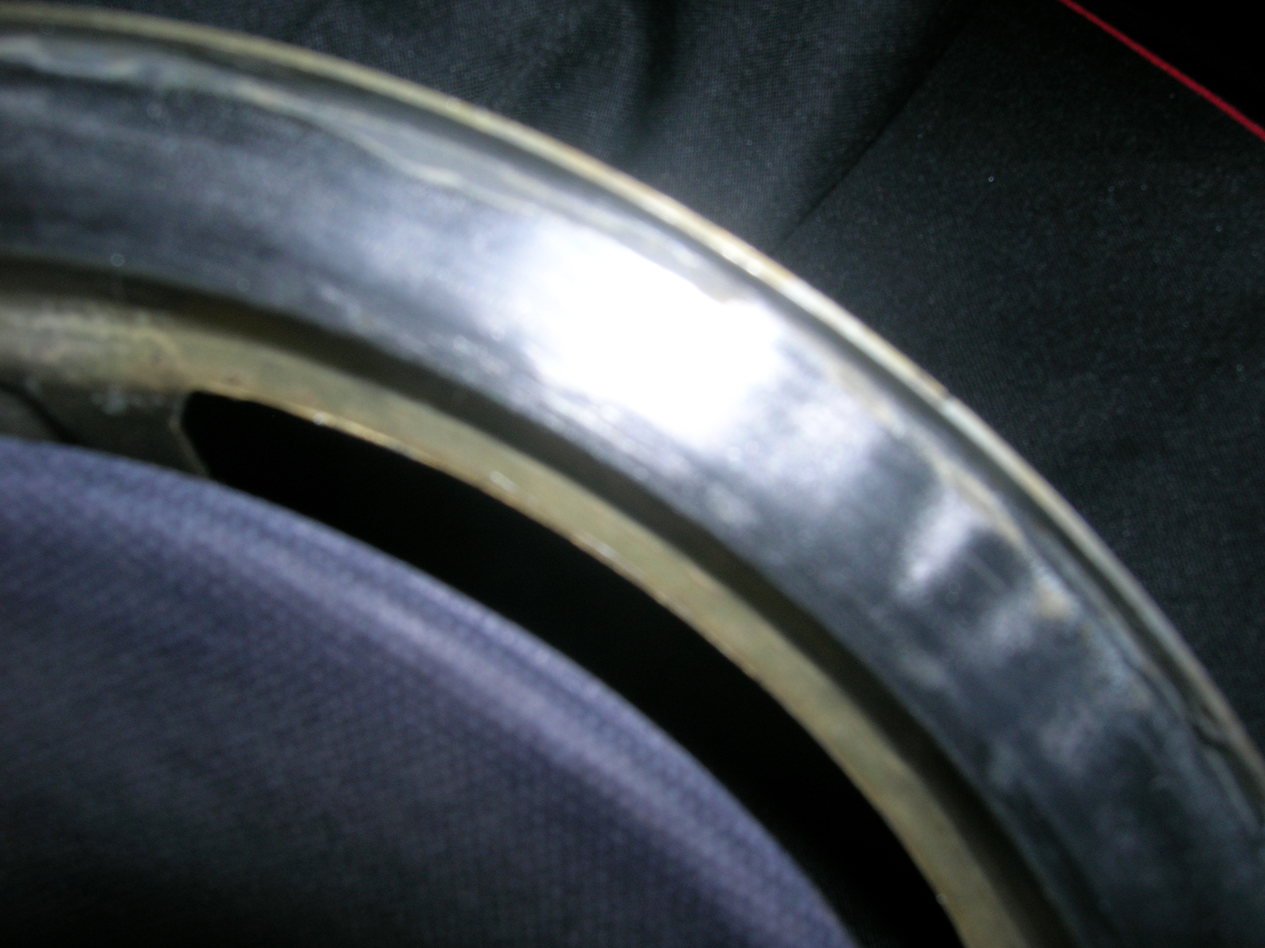

    Może trochę sprostuję bo pomieszałem dwa tematy:
    1. Mam 2szt GD 20/40/1 i je chciałbym wykorzystać jako średniotonowce i to główny temat. Tu membrana jest klasycznie prosta na końcu. Jak wrócę z pracy to zapodam fotkę...
    2. Po drodze zapytałem o regenerację GDN 20/40 których to mam kilka sztuk i także planuję je zregenerować. To przetłoczenie widać na zdjęciu tuż obok resora- wygląda jakby był resor UU , ale wewnętrzny "garb" to przetłoczenie membrany. Chciałem po prostu upewnić się przed zakupem.
    http://www.e-tonsil.pl/sklep/galerie/ef5ca00a5d996f0ab43a7f0ad8b9e6b118824.jpg
    chaka- a jak z membraną do GD dawać sztywną gumę czy pianę? Oryginalnie była piana ZZZ (tzn taka zygzakowata).
    Tu są zdjęcia.

    Koledzy macie jeszcze jakieś materiały na temat tej regeneracji mam głośniczki niskotonowe gdn 20/30/2 i chce je zregenerowac znaczy wymienic aby górny resor ale nie wiem jak cewke ustabilizowac zeby nie była krzywo jak to podkleje
  • #27 4650519
    #Michal#
    Posty: 146
    Pomógł: 4
    Ocena: 4
    No wiec... Niedawno przyklejalem zawieszenie do 25/40/3. Zawieszenia kupilem na allegro, a dokladniej od tej tu firmy: http://www.allegro.pl/item287283986_zawieszenia_do_naprawy_glosnikow_tonsil_25_cm.html Dalem za nie z przesylka 35, ty masz mniejsze to taniej :) (np. : http://www.allegro.pl/item287283981_zawieszenia_do_naprawy_glosnikow_tonsil_20_cm.html Przyklejalem na butaprem( jak na razie sie trzyma) Najpierw przyklejasz do membrany, czekasz az wyschnie, potem wkladasz glosnik do budy, lutujesz kable na kosz nakladasz dosyc duzo kleju wlaczasz basista muzyke, wysokie tony "do zera" no i ustawiasz tak zeby "cewki nie bylo slychac". Zalaczam instrukcje ktora otrzymalem po kupnie zawieszen, jakbys kupowal gdzie indziej czy cos. Naprawa naprawde nie jest trudna, ale pamietaj o dokladnym oczyszczeniu kosza i membrany ze starej gabki, co bede tlumaczyl wszystko opisane w instrukcji :) Powodzenia.
    Mi wyszlo tak: Czy regeneracja TONSIL GD/20/40/1 z chińską pianką wpłynie na dźwięk?

    Kosz chyba ładnie obczysciełem hehe teraz nie wiem czym membrane obczyscic acetonem słyszałem ze ladnie schodzi stara gąbka.
    Mi tak wyszło czyszczenie

    Widzę ze sie postrałleś :) Ja czyściłem membranę pałeczkami do czyszczenia uszu i denaturatem (ale nie wiem czy to najlepszy wybór, to miałem w domu).
