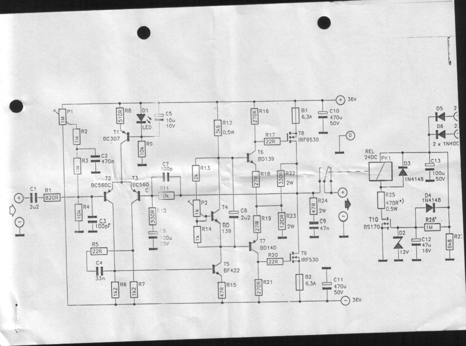

    Witam mam problem z odpaleniem wzmacnicza.Robie go od podstaw i calosc zaczerpnalem z kitu NE 065A.Jest to wzmacniacz 100W na tranzystorach mosfet.
    opis zdarzenia:
    W instrukcji uruchomienia wzmacniacza zostało napisane polecenie żeby ustawić na nim prad 170mA tak tez zrobilem.(Wszystko robilem tak jak to zostało opisane, tzn. przy zwartym wejsciu i amperomierzu pradu stalego wlaczonym w jeden z przewodow zasilajacych) ustawiłem na nim ok.172 mA nastepnie w instrukcji bylo napisane żeby zamienic bezpieczniki te ktore zostaly użyte podczas ustawienia prądu na bezpieczniki nominalne ktore orginalnie zostaly dopasowane do wzmacniacza.bezpieczniki uzyte do strojenia wzmacniacza to 1 A, a bezpieczniki nominalne to 6,3A.Nastepnie trzeba bylo wlaczyc mili woltomierz na wyjscie glosnikowe i tam ustawic napiecie najbardizej zbliZone do zera i tu zaczynaja sie schody gdyż albo jeden z rezystorow płonie albo wysiadają bezpieczniki na zasilaczu , próbowałem włożyć wieksze ale nic z tego , wtedy wysiadaja również bezpieczniki na wzmacniaczu.Co może byc tego przyczyną ma ktoś jakieś sugestje lub rozwiązanie tej całej sytuacji???
    Z góry dziekuje .

    tak miernik został przestawiony na mili volty.Zamieszaczam schemat tego wzmacniacza
    Zniszzceniu ulega rezystor oznaczony R21=270 ohm, a tranzystory koncowe zostaly wymienione na nowe po tym jak na poczatku powstal ten problem.....po wlaczeniu wzmacniacza so strojenia żaden z nich nie był cieply.Wiec chyba nie mogly sie spalic ???

    100W z takich slabych tranzystorow? Moze mocy muzycznej.
    C4 ewidentnie mi sie nie podoba. 3,3nF moze byc ale na pewno nie 33nF.

    Jeśli pali się R21 to też jest już po tranzystorze T9. Musisz wstawić między źródło a dren transile na 15V, które zabezpieczą mosfety przed stanami nieustalonymi w trakcie włączania i wyłączania wzmacniacza.

    Dużym błędem jest brak rezystorów na źródłach, trzeba wstawić tam w szereg z bezpiecznikami 0,47Ω.

    ..włożylem wieksze bezpieczniki bo juz mi nerwy puszczały jak te 6,3 A sie bezprzerwy paliły i poźniej to ciągle rezystor R 21 szedł z dymem co może być tego przyczyną ????? za duży prąd to chyba nie jest w opisie bylo napisane zeby ustawic 170 mA i taki też prad w przyblizeniu ustawilem a pozniej jeszcze zmniejszylem go troche ?????
    Sprawdzałem tez rezystory tak jak radzil jeden z kolegów ale to nic nie dało także wstawialem kondensator zamiast 33 nF to 3,3nF jak radził wyżej jeden z pomagających ale też nic nie pomogło......
    Ten układ jeste tak ciężki do odpalenia ????
