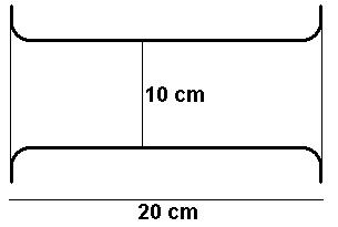

    Zrobie w ten sposob ze polacze ze soba 2 takie same tunele BR tylami aby uzyskac lepsze przeplywy powietrza w obie strony. Calkowita dlugosc bedzie wtedy miala 20 cm co odpowiada strojeniu w okolicy 38 Hz. Czy poxipol bedzie sie nadawal do zlaczenia tych tuneli?

    Narazie zdecydowalem ze poprawie ten BR bo to najlatwiejszy sposob zeby sie przekonac. Ewentualnie jak mi dalej nie bedzie pasowalo to wtedy bede myslal nad czyms innym. PS co to jest ta linia transmisyjna
