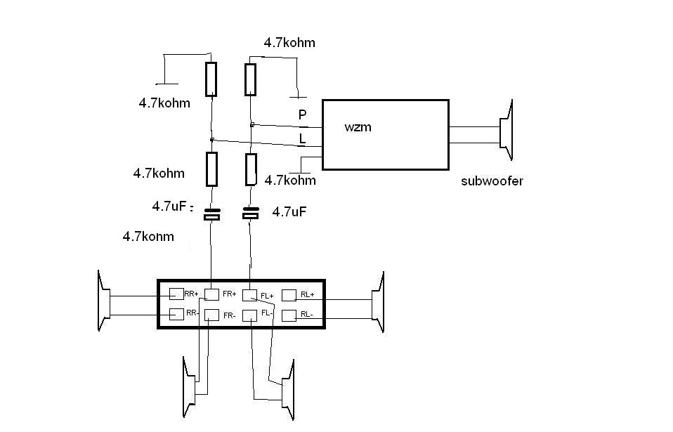

✨ Problemem jest niepożądany impuls (trzask) pojawiający się w głośniku basowym przy wyłączaniu radia samochodowego. Impuls powstaje na wyjściu końcówki mocy, a nie przy włączaniu, co wyklucza skuteczność opóźnionego załączania głośników. Przyczyną jest ładowanie kondensatora sprzęgającego wyjście radia z wejściem wzmacniacza – po wyłączeniu radia kondensator pozostaje naładowany, a wejście wzmacniacza jest narażone na zakłócenia. Proponowano różne rozwiązania: zastosowanie rezystora do masy na wyjściu końcówki mocy (kilkanaście kiloohmów) w celu łagodnego rozładowania kondensatora, zmniejszenie pojemności kondensatora z 10uF do 470nF i użycie kondensatorów foliowych, poprawne spolaryzowanie kondensatorów (plusem do radia), a także odłączanie sygnału na wejściu wzmacniacza za pomocą przekaźnika w momencie wyłączania. Próby z dzielnikami rezystancyjnymi i różnymi wartościami rezystorów (np. 22kΩ, 4.7kΩ) nie przyniosły pełnej poprawy – zmniejszenie sygnału eliminowało trzask, ale obniżało głośność basu. Ostatecznie autor zdecydował się pozostawić układ bez dalszych modyfikacji, akceptując obecny stan, aby uniknąć pogorszenia jakości dźwięku.
