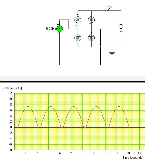

    Wynika to z własności tyrystora. Mostek jest dlatego, że tyrystor przewodzi jednokierunkowo - jak dioda. Więc gdyby go nie było - żarówki byłyby zasilane tylko jedną połówką sinusoidy. W rezultacie żarówka 100W pracowałaby z mocą 50W przy ciągłym wysterowaniu. Takie pobieranie prądu przez pół okresu ma też swoje wady z punktu widzenia systemu elektroenergetycznego (duża zawartość harmonicznych itp).
    Zobacz poniżej. Przebieg napięcia za mostkiem prostowniczym (czyli to co chcesz osiągnąć). Widać że prąd/napięcie co 10ms (w przypadku zasilania z sieci) przechodzi przez zero. W tym momencie tyrystor przestaje przewodzić. Gdy na jego bramce nie ma impulsu bramkowego - nie włącza się on gdy zaczyna narastać napięcie.

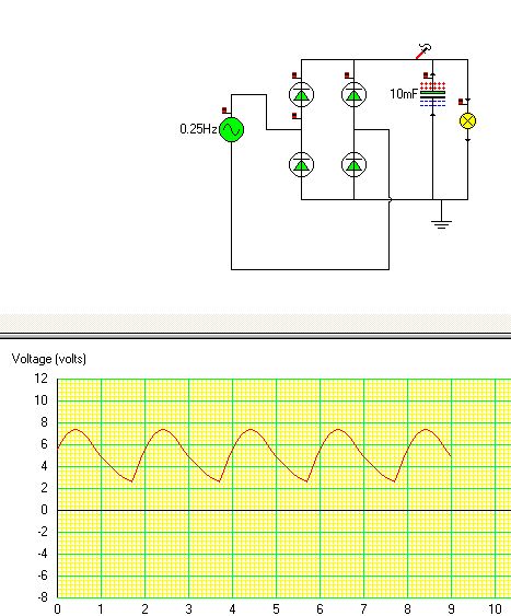

    A teraz przypadek z kondensatorem. W czasie gdy napięcie narasta - kondensator się ładuje. Gdy zaczyna spadać - wykorzystywana jest energia zgromadzona w kondensatorze.
    W rezultacie napięcie/prąd nigdy nie osiągnie wartości zero, a więc tyrystor nie będzie miał szansy się wyłączyć pomimo tego, że układ sterujący działa prawidłowo.

    Mam nadzieje, że już rozumiesz w czym jest problem.

    #8 3118298
