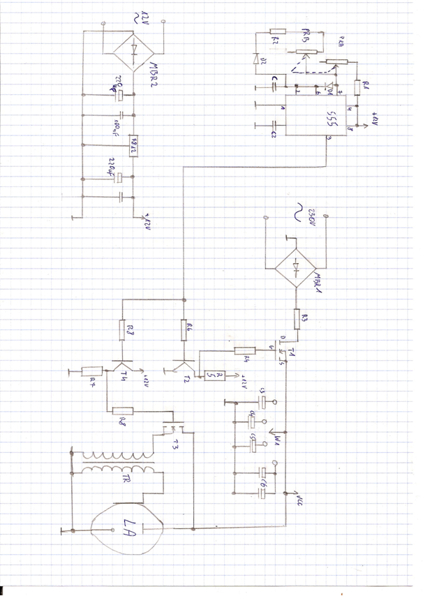

    Witam. Niedawno ukończyłem schemat stroboskopu. Wydaje mi się, że jest to typowa konstrukcja.
    Projekt stroboskopu. Komentarze, propozycje, uwagi.
    W sterowaniu przetwornicy wykorzystałem typową aplikacje układu 555 o wypełnieniu równym 50%. Najniższa częstotliwość uzyskiwana to 7,2Hz a najwyższa około 72 Hz. Moim zdanie regulacja jest wystarczająca. Do zasileni układu 555 wykorzystałem oddzielny, mały transformator sieciowy ze stabilizacja napięcia. Układ generatora nie jest oddzielony galwanicznie od części zasilanej wysokim napięciem, dlatego obudowa będzie plastikowa a i najlepiej, aby cały potencjometr odizolować. Gdy na wyjściu układu panuje 0 to T2 jest zatkany, dzięki czemu T1 przewodzi i ładuje kondensator wybrany W1, dzięki któremu można zmieniać energię błysków (jasność), R3 ogranicza prąd ładowania kondensatorów.
    Gdy na wyjściu generatora panuje 1 (napięcie bliskie dodatniemu) to T2 otwiera się zatykając T1, kondensatory są odłączone od sieci, T4 otwiera się otwierając tym samym T3, który generuję impuls wysokiego napięcia potrzebnego do zapłonu lampy błyskowej.
    Prosiłbym o sugestie i opinie na temat mojego „dzieła”.
    R1...1k
    R2...1k
    PR..10k liniowy (cały z ABS)
    R3...100/5 wat
    R4...100
    R5...1k
    R6...1k
    R7...1k
    R8...1k
    R9...100
    C....10uF
    C2...10nF
    C3...10uF/400V
    C4...100uF/400V
    C5...220uF/400V
    C6...440uF/400V (równolegle 2*220uF)
    D1...1N4148
    D2...1N4148
    MBR1...10A/1000V
    MBR2...1A
    T1...IRF840
    T2...BC547
    T3...IRF840
    T4...BC547
    U1...555
    U2...7812
    TR...transformator impulsowy 6kV, np. 58 16 15 Conrad
    TR2...TS4/022
    LA...ksenonowa lampa błyskowa, np.FT-152G
    w zalaczniku jest cala dokumentacja dodarkowo
    prosze o wszelkie komentarze propozycje uwagi
    pozdrawiam

    Czy jesteś pewien że możesz uzyskać na tym 72Hz?? Ten stroboskop ma świecić światłem ciągłym tak jak zwykła żarówka?? :?:

    1. Stroboskopy dyskotekowe produkuje się z częst. błysku z zakresu 0,5Hz do 10Hz; są takie co błyskają parę sek. na częst. 25-30Hz potem przerwa, poza tym jest to kontrolowane mikrokontrolerem , palniki są przystosowane do takiej pracy; do czego to 72 Hz?
    2. Jak już wszystko zasilane z "gorącą masą" to zasilacz +12V ( 6V wystarczy) zrobić beztransformatorowy a najlepiej wszystko odizolować galwanicznie - generator od "gorącej masy" - gałki nie zapewniają 100% ochrony przed porażeniem.
    3. Takie przełączanie na zmianę ładowanie/wyzwalanie zadziała tylko przy bardzo małej częstotliwości i nie z takimi pojemnościami - straty mocy będą takie same jak z układem J-23 (z rezystorem ograniczającym prąd "zwarcia" palnika); do poprawienia łącznie z sposobem włączenia tego IRFa
    4. Transformator wyzwalający zostanie natychmiast zniszczony po załączeniu układu do sieci; do poprawienia

    a na 555 nie można użyskać częstotliwości poniżej 1 Hz? sprawdzę jak wróce do domu.
    nie chcę na kontrolerze (kłopoty z programowaniem)
    na czas błysku nie trzeba oddzielać kondensatorów i trafka od sieci?
    a co z wypełnieniem? też źle dobrałem te 50%?
