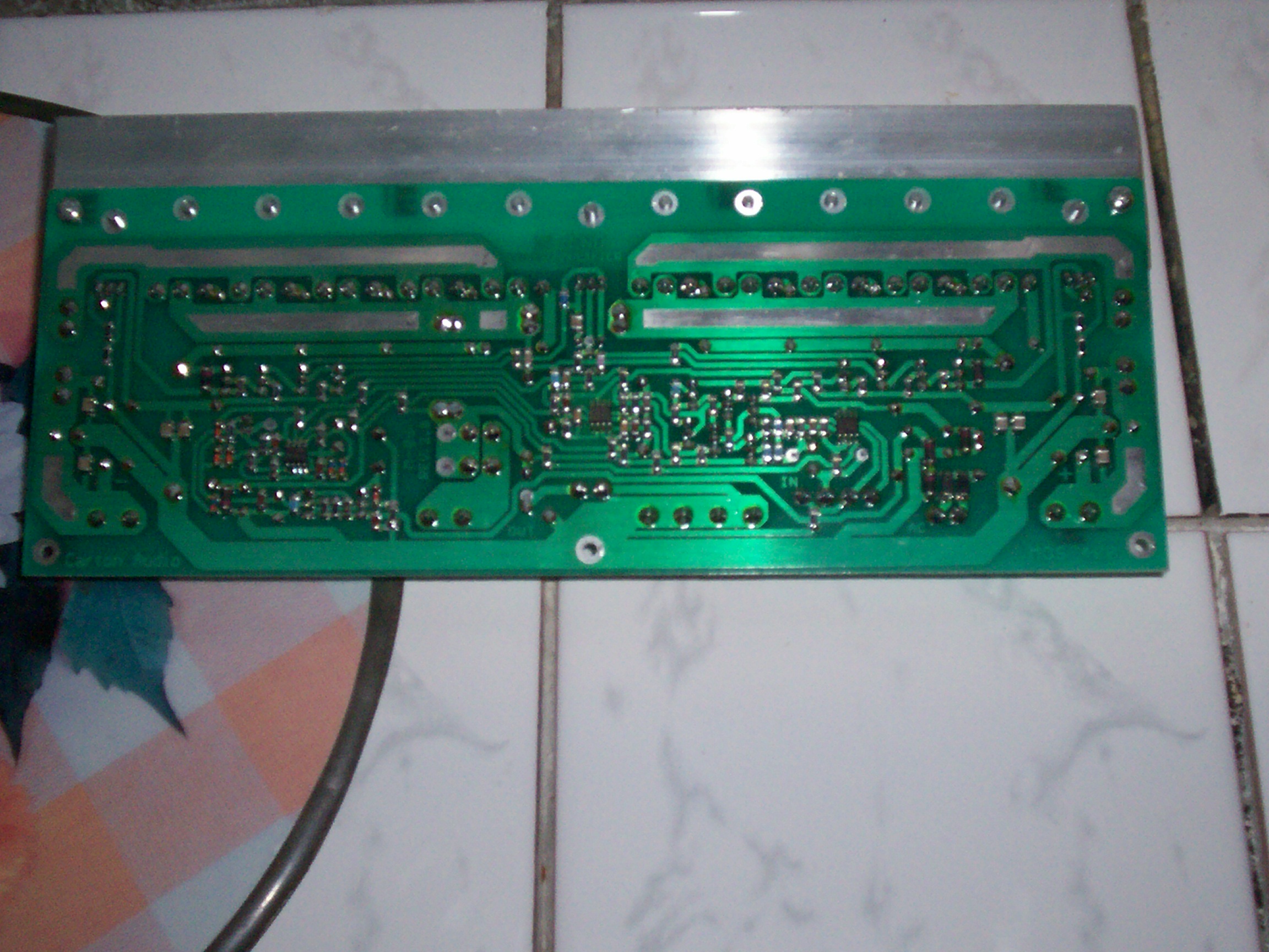

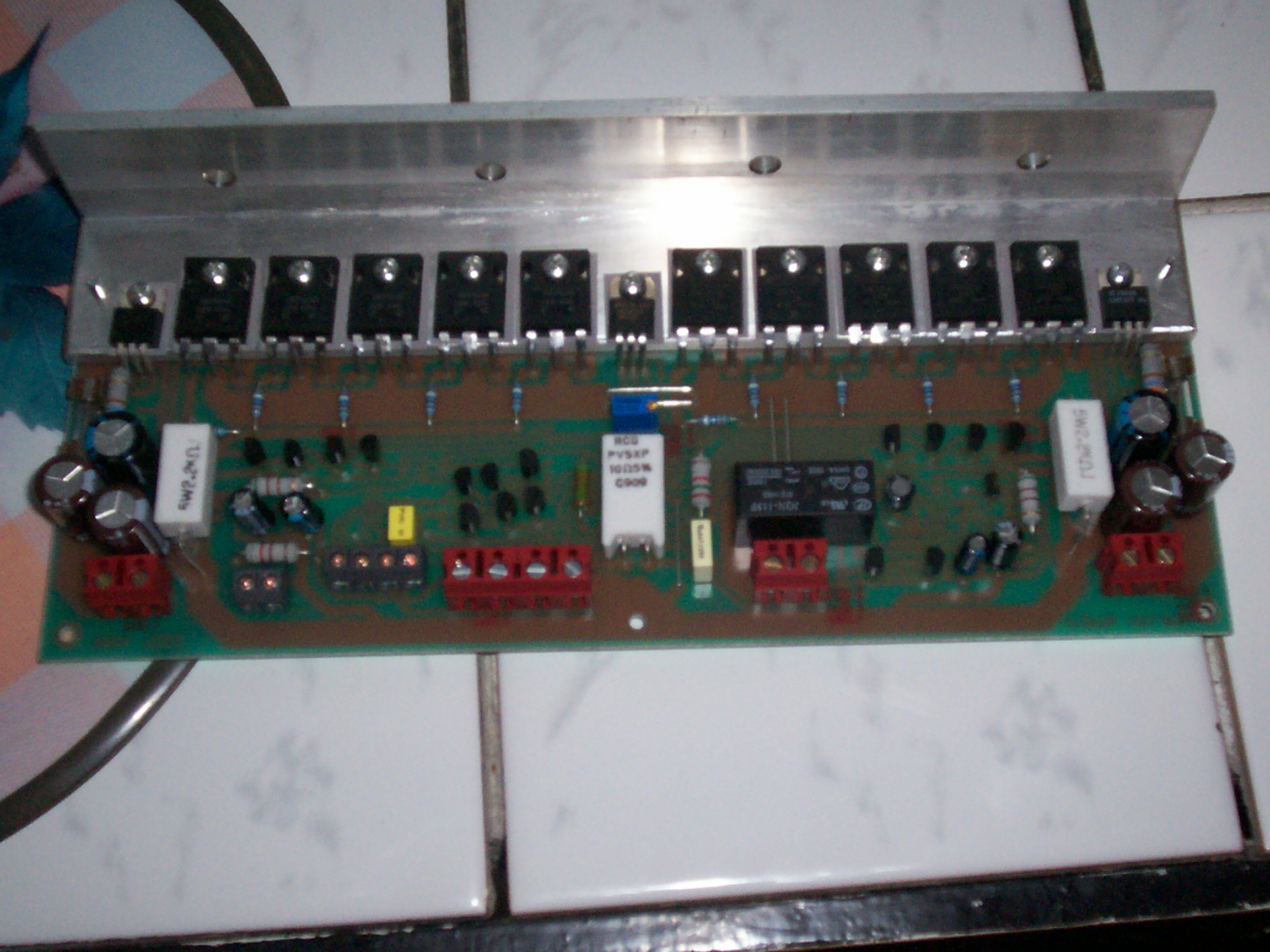

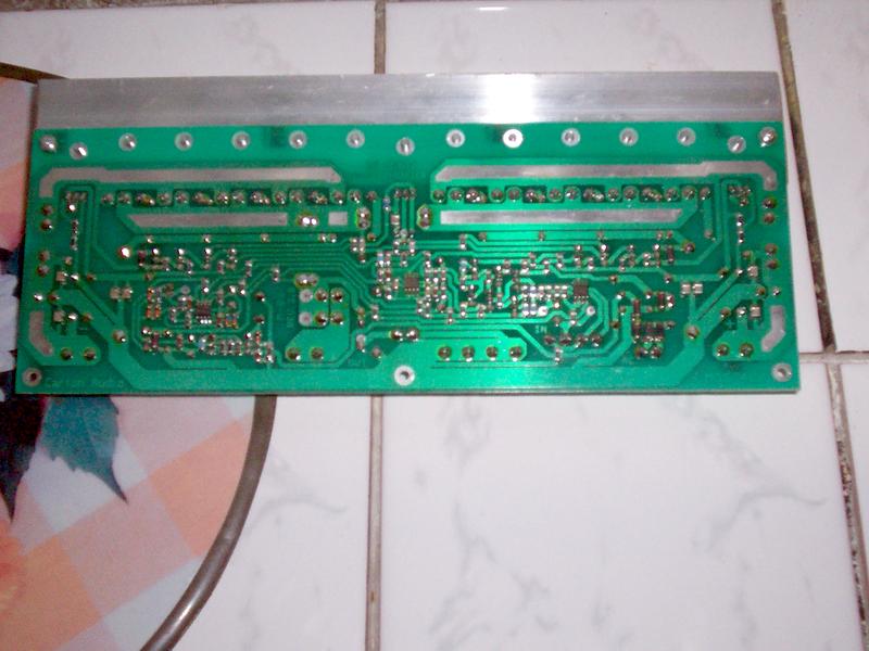

    Witam co sądzicie na temat tego wzmaka :) kupiłem to do testu jak sie zachowa hmm trafo mam 1kv 2x50v zobaczymy

    1. Nie dawaj zdjec w tak duzej rozdzielczosci, skoro i tak sa nie ostre...
    2. Te sciezki od spodu co nie maja soldermaski trzeba pokryc GRUBO cyna, aby wytrzymaly prad przez nie plynacy.
    3. Podaj zrodlo/schemat.

    Wydaje mi sie ze ten wzmak posiada za mały radiator jaj na taką ilość wzmacniaczy mocy.... wszystko sie usmazy w kilka minut :|
  • #9 3141404
    maxrider
    Posty: 469
    Pomógł: 12
    Ocena: 30
    Zmień rezystory źródłowe dla tych tranzystorów mocy na 5W minimum bo Ci się ładnie wypalą przy już nie dużej mocy!!

    Oto błędy jakie uważam: po pierwsze to brak rezystorów emiterowych na tranzystorach mocy. po drugie nie potrzebne były mu te scalaki i elementy smd. po trzecie jest nie gość rozwiązana specyfika przedwzmacniacza i zabezpieczeń. Ja jak zrobiłem zwarcie na wyjściu grającym na full to ten przekażnik mi się skleił i nie rozłącza i zanim zabezpieczenie zadziała to bezpieczniki wywali.

    Nikt mi nie odpowiedział na pytanie, na jakich tranach jest zrobiony ten, wzmacholik..., ale załóżmy, że jest na IRFP250 to ewidentnie po stronie druki widać, że wszystkie D i S są ze sobą połączone a te rezystory małe, co są przy tranach to rezystory Bramki
    Mogę się mylić, bo nigdy nie miałem tego wzmacniacza w rękach ani nie widziałem jego schematu. Jak źle piszę,to niech mnie ktoś poprawi...

    Nie wierzę w elementy smd w których przez elementy wielkości główki od zapałki płyną by prąd z rzędu 3 - 5A. Wzmak nisko schodzi ale coś nie tak bo głośniki pierdzą, albo wzmak.

    W tej konstrukcji jest kilka błędów, takich jak;
    - brak rezystorów emiterowych
    - brak zabezpieczenia termicznego
    - cięzko będzie go naprawić bo jest też na elementach SMD
    - za nim zabezpieczenie zadziała to bezpieczniki wysadza
    - no i ten przekażnik
