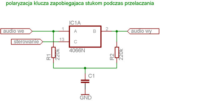

    CMOS 4066 lub 4016:
    Pytanie- jak obejść regulacje tonów za pomocą przekaźnika ??
    polaryzacja kluczy w ukladach audio (eliminacja "stukow" slyszalnych przy przelaczaniu):

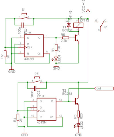

    wlacznik i wylacznik jednoklawiszowy:
    wykorzystaj uklad IC1B. OUT podpinasz do wejsc sterujacych kluczy.
    Zaleta podanego przeze mnie wlacznika/wylacznika jest to, ze zostal zbudowany w oparciu tylko o jeden przerzutnik! Wada natomiast jest brak "zerowania", tzn. po wlaczeniu zasilania roznie ustawia sie wyjscie ukladu.Trzeba to dopracowac :)
