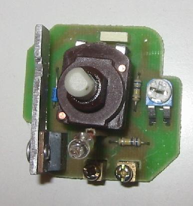

    Udało mi sie zdobyć fabryczny ściemniacz wiec go rozkręciłem i okazało sie że nie ma w nim dławika. Zrobiony jest na bt137 z małym radiatorem. Wszystko widać na foto. Z tego co wiem to taki układ wytwarza durze zakłócenia wiec jak to mogło zostać dopuszczone do sprzedaży?

    Buliilub napisał:
    Dzięki za odpowiedzi. Skoro już poruszyłem temat ściemniacza to może ktoś wie jak to jest ze fabryczny ściemniacz ma wymiary takie jak by nie miał wogóle radiatora a moc obciążenie dochodzi do 500W? Przeciętny triak bez radiatora juz dawno by sie zagotował.
    Ale na pewno go ma tyle, ze schowany w obudowie.
    W przypadku triaków pracują one w układach z minimalną mocą strat, ponieważ przyjmują tylko 2 stany wyłaczony/załączony, a czas jego pracy liniowej (w chwili załączania) jest bardzo krótki.
