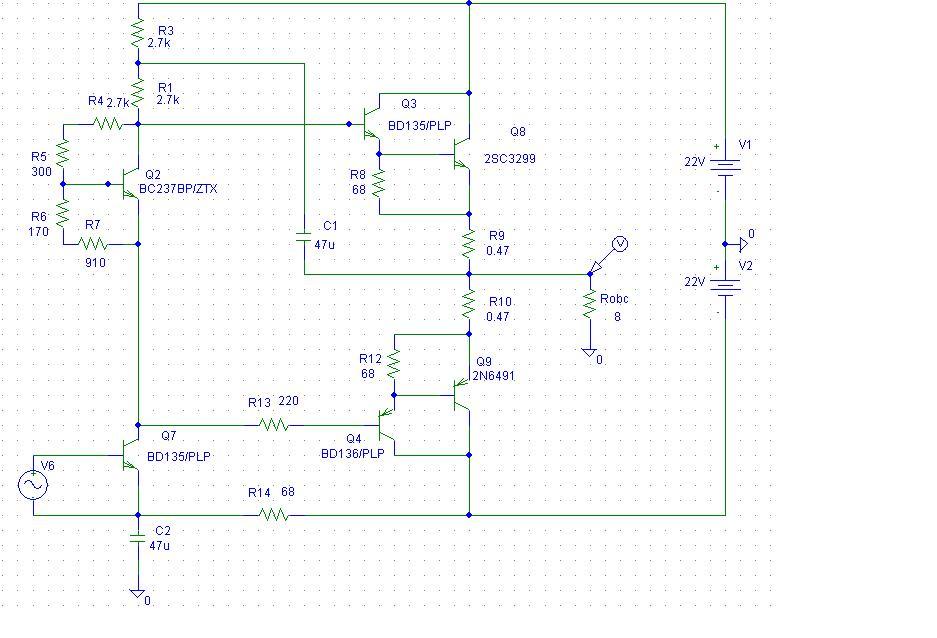

    Witam wszystkich.
    Mam do zaprojektowania wzmacniacz klasy AB na elementach dyskretnych o parametrach podanych w temacie. Poniżej aktualny schemat układu, który jak na razie nie chodzi(sygnał na wyjściu jest mocno zniekształcony - obcina górę i dół sinusoidy i bardziej przypomina piramidę) VAMPL napięcia wejściowego jest 10mV, Nie wiem za bardzo co z tym zrobić, żeby w końcu przypominało sinusa na wyjściu. Ogólnie rzecz biorąc nie jestem w tym za dobry, a projekt trzeba oddać no i musi działać elegancko, więc proszę o pomoc i wskazówki jak to poprawić, żeby było dobrze. Oczywiście będę musiał to wszystko policzyć, ale to już inna kwestia, na razie potrzebuję działający schemat w Pspice.
    Z góry dziękuję za wyrozumiałość.

    no piknie, ale coś zapomniałeś dorysować na tym schemacie... :D
    Mianowicie; a co z polaryzacją tranzystora Q7? Jaki jest jego punkt pracy, dopływa gdzieś do jego bazy prąd polaryzujący?

    No właśnie nie, ale nie wiem jak to zrobić. Ten schemat jest z książki i tam tego nie było. Pomcy!

    skoro tak, to poproszę zamieścić tu; autor, tytuł, wydawnictwo, stronica, na której jest ten niedokończony schemat.
