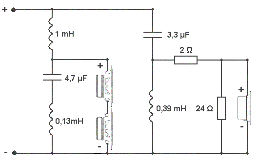

    A czy ten schemat zwrotnicy sie nada???Jak zbudować filtr wysokoprzepustowy do tweeterów TE 140?
    Jako przetwornik niskotonowy bedzie sluzyl gdn 22 120 8 sc a wysokotonowy to tweeter te 140. I na jakich czestotliwosciach bedzie cial jezeli glosniki sa 8 Ohm???
    #7 3356161
    Caleb_
    Poziom 33  
    Posty: 2230
    Pomógł: 149
    Ocena: 46
    a gdzie srodek pasma?
  • #8 3356244
    MasterKamil
    Posty: 163
    Pomógł: 5
    Ocena: 5
    tzn??? wzmacniacz podlacze tam gdzie plus i minus jak o taki srodek chodzi :P Jakie kondy i cewki dac czy zostawic te zeby cielo basy do 100-200 Hz. Jakie do wysokich tonow???
    #9 3358152
    patrykdud
    Posty: 436
    Pomógł: 45
    Ocena: 17
    Koledze Caleb_'owi chodzi o środek pasma akustycznego. Jak podłączysz te głośniki tak jak piszesz to uzyskasz piszczenie z dudnieniem a muzyki nie będzie słychać.
    Jakąś oślą łączkę założyć czy co?
    Lektura na święta:
    https://www.elektroda.pl/rtvforum/topic536393.html
    wraz ze wszystkimi zawartymi tam odnośnikami
    Ale niestety też wymaga jakiegoś minimum, przeczytaj to najpierw a potem zadawaj KONKRETNE pytania albo idź do DIY gdzie są gotowe projekty z komentarzami, kosztorysem, gdzie kupić itd, itp.
    #10 3358245
    Arkadyo
    Posty: 1404
    Pomógł: 163
    Ocena: 139
    Ten gdn 22 -120 nie nadaje się do konstrukcji dwudrożnych, poprostu słabo pociągnie środkowe pasmo. Jeżeli chcesz na nim cokolwiek zrobić to min. 3 way i jak coś to musisz dobrać środek np. arz 6608 tvm
  • #11 3359024
    MasterKamil
    Posty: 163
    Pomógł: 5
    Ocena: 5
    nie, nie, nie!!!! to nie beda dwudrozne tylko sub na gdn 22 120 8 sc i dwa wysokotonowe TE 140!!!! A zwykle szerokopasmowe to ja mam i beda tez graly. A co do tego schematu to gdzie sa dwa niskotonowe to bedzie jeden i gdzie wysoko to dwa tweetery.
    #12 3359126
    patrykdud
    Posty: 436
    Pomógł: 45
    Ocena: 17
    Dziwaczny ten pomysł ale jak chcesz to działaj, zawsze czegoś się nauczysz.
    Proponuję tylko na początek nie robić otworów w budzie na wysokotonowce. Zbuduj sobie subika a tubki połóż po prostu na górze (one są konstrukcją zamkniętą i w gruncie rzeczy nie potrzebyją obudowy) posłuchaj jak to zagra, możesz wstawić tylko kondensator 3,9 uF, ściągnij sobie program jakiś do zwrotnic i tam są zakładki do projektowania tłumików (tzw L-pad) które służą obniżeniu głośności, i pokombinuj z tym (układy rezystorów które kosztują grosze).
    Miłego konstruowania
