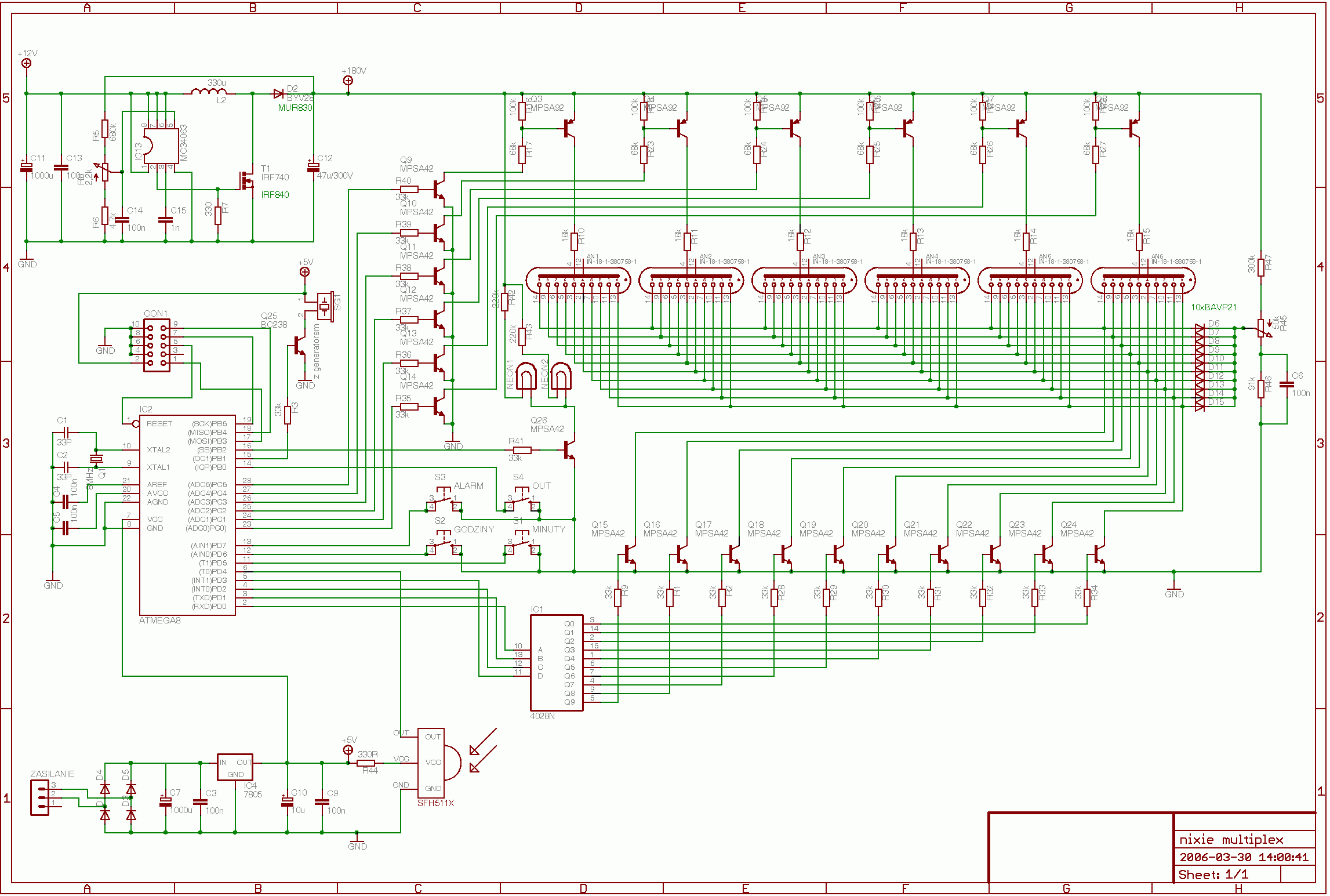

    Dobra wstawiam schemat - dopiero początek - i mam prośbe żeby to ktoś sprawdził czy koncepcja jest dobra.
    Liczę na wskazówki.
    Z góry dziękuję.

    Schemat jest błędny, ponieważ każdy układ 4028 może w danej chwili mieć włączone tylko jedno wyjście. Czyli jeśli dasz np. kropkę to nie możesz już wybrać, która lampa ma sie świecić, więc nie można tak. Jutro rano poprawie schemat.

    No to chyba jednak coś pochrzaniłem wzorowałem się na tych schematach. http://krzkomar.googlepages.com/zegarnixienads12887
    A zastanawiam się po co właściwie 4028N nie można bezpośrednio przez MPSA42 do katod i MPSA92 do anod ? nie będzie tak łatwiej ? czy poprostu stosując 4028N oszczędzam ilość wyprowadzeń na procu ?
    A jeśli chodzi o dokładność bez dcf77 i gps jak to uzyskać ? może jakiś dodatkowy układ liczący czas a nie za pomocą uC ?
    Bobekmaster wielkie dzięki za pomoc. To moja pierwsza "samodzielna" konstrukcja na tak wielką skale.

    Sam Planuje robić Zegar tylko, że na 6 lampach Z566M, których za rozsądne pieniądze niestety nie mogę znaleść (za późno zacząłem szukać). Z pół roku temu robiłem zegar na 6 lmapach LC-531(takie jak ty) i też było to dla mne duże wyzwanie.:D
    Nie wiem jakim cudem tej osobie to działa, ale nie ma to prawa działać, ponieważ jak pisałem nie jest to rejestr tylko coś jak demultiplexer i w danej chwili może być załączone TYLKO jedno wyjście układu.
    Układ 4028 służy do oszczędzania wyprowadzeń procesora. Ja np. anody będe wysterowywać z procesora, a katody przez układ 74141 (trudno znaleść)
    Ja w swoim zegarku dam układ do liczenia czasu który ma wbudowany kwarc i ma dokładność 5ppm (2 minuty na rok w niezmieniających sie złych warunkach czyli pewnie w praktyce z 1 min ) niestety kosztuje on około 10 zł za sztuke. Można też tańszymi układami sie pobawić dokupić dobry kwarc i trymerem dostroić, ale to dużo roboty i nie osiągnie sie chyba takiej dokładności.
    w katodach wystarczą pojedyńcze tranzystory sterowane z procka ale w anodach powinno sie dawać taki oto układ. Jest on wypróbowany i ponąć ma małe spadki napięcia i prądy w stanie nieaktywnym, oraz szybko sie przełącza.
    Schemat to schemat zaczerpnięty ze strony: https://www.elektroda.pl/rtvforum/topic457989.html
    Dołączam jeszcze link z działaniem takiego układu: http://www.biblioteka.edu.pl/bc/varia/mirror/zsmid_przemysl/edu/jm534/jm534.htm

    Jeżeli ma to być ATmega16 to dlaczego kombinujesz z redukcją zajętych pinów procesora ? Masz do dyspozycji 4 pełne porty , czyli 32 piny we/wy . Zrób sterowanie przez tranzystory , bez tego układu cmos i święto lasu . Zostanie Ci jeszcze 12 pinów we/wy do wykorzystania . Sam zegar zrób na układzie PCF8593 , do tego podtrzymanie bateryjne (tylko dla PCF8593) . W ten sposób odpada Ci problem liczenia czasu przez procesor i masz zaoszczędzone sporo pamięci . I możesz sobie zrobić pomiar temperatury , faz księżyca i co tam jeszcze wymyślisz . Tylko nie rób wyświetlania milisekund , bo to się nie uda .

    No to jest właśnie ten schemat a na trzeciej stronie jest schemat bodka na IN-14 na których początkowo chciałem to ustrojstwo robić. No podsuwasz mi coraz to lepsze pomysły. A jakieś szczegóły na temat tego układu czasowego ? chodzi Ci może o ds12887 ? tak z drugiej strony (zostając przy 8 lampach) zastanawiam się czy te wszystkie funkcje nie zepsują jednak klimatu retro tej lampy i dochodze do wniosku że minimalizm jest sztuką najwyższą :D więc myślę nad funkcjami czas+data+temperatura i właśnie rezygnację z synchronizacji (1min. odchylenia to bardzo mało). Gdybyś mógł zdradź więcej szczegółów Twojej koncepcji.
    Tomasz.W o tym też myślałem. 12 wyjść w zupełności wystarczy. Na milisekundach mi właśnie bardzo zależy.

    Ocena: 14
    Kilka uwag do rozważań w temacie:
    Milisekundy można spróbować wyświetlać w zegarze nixie, robiąc to programowo w procesorze albo pobierając wartości z układu RTC. Przykładowo PCF8583 posiada rejestr z dziesiętnymi i setnymi sekundy, należy się jednak zastanowić po co. Po pierwsze jeśli spoglądam na zegarek to interesuje mnie godzina i minuta, sekundy sobie daruję. Po drugie wyświetlacze NIXIE nie należą do najszybszych i pewnie wyświetlenie setnych sekund zrobi jedną łunę na ostatniej lampie.
    Druga uwaga to schemat pod tytułem nixie v1.0-2.JPG.
    Takie sterowanie tranzystorów PNP odpada.
    Dlaczego? - Tranzystory bipolarne steruje się złączem baza-emiter.
    Rezystory: - Koledze zapewne chodziło o oporniki w anodach lamp. Otóż przy sterowaniu multipleksowym nie wystarczy prawo Oma, bo lampa świeci tylko przez chwilę określoną częstotliwością multipleksowania, i wartość prądu jaki popłynie przez lampę będzie mniejsza od tej obliczonej dla sterowania statycznego. Ja oporniki w anodach dobierałem doświadczalnie mierząc oscyloskopem wartość RMS spadku napięcia na nich i na tej podstawie szacując wartość prądu. Dlatego w moim projekcie mają one wartość 10kΩ.
