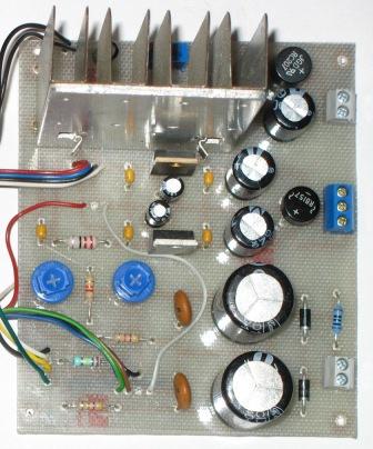

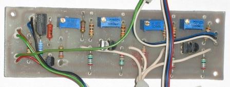

    Witam!
    Kilka lat temu przypadkiem trafiłem na projekt zegara na lampie oscyloskopowej. Podekscytowany projektem poszukałem jakiejś lampy na allegro no i stałem się właścicielem B6S1, która przeleżała następne kilka lat kurząc się :). Tydzień temu stwierdziłem, że już wystarczająco sie "wygrzała" i zabrałem się za mój zegar :). Najwięcej problemów sprawił mi chyba układ wygaszania no i sam program. Konstrukcja z założenia miała być prosta i wydaje mi się że takową pozostała. Lampa B6S1 nie wymaga stosunkowo wysokich napięć więc do jej zasilania wykorzystałem napięcie sieciowe i jedno połówkowy powielacz. Płytka sterująca zasilana jest napięciem symetrycznym +/-5V. Z braku odpowiedniego transformatora stabilizuję też napięcie żarzenia LM'em 317 ;). Sterowanie układu jest oparte o atmege8 oraz przetwornik C/A AD7528 (TLC7528?). Sterowanie płytkami odchylającymi zrealizowane jest na trochę zmodyfikowanych wzmacniaczach różnicowych. Modyfikacja ta polega na regulacji wzmocnienia układu poprzez zmianę rezystancji między emiterami tranzystorów. Jak ktoś chce poznać resztę szczegółów to zapraszam do obejrzenia schematu :). Program do obsługi wszystkiego napisałem w BASCOM'ie (pewnie zaraz znajdzie się ktoś co ten fakt opatrzy odpowiednim komentarzem ale ja po prostu go lubię :P ). Zegar jak na razie wskazuje samą godzinę no i krótki tekst ale zostało mi jeszcze trochę miejsca w pamięci do wykorzystania. Do tematu załączam kilka zdjęć i schemat.
    Zegar na lampie oscyloskopowej
    Pozdrawiam!

    Świetna konstrukcja! Estetyczne wykonanie, dokładne i przejrzyste. Prosiłbym o zdjęcie od strony ścieżek. Czy zegar opóźnia bądź przyspiesza?

    Ile prądu to wcina??

    z tego co widzę, nie zainstalowałeś zewnętrznego RTC, więc jak sądzę zegar gubi czas przy zaniku sieci. Może warto dołożyć zakiś układzik na 1Wire lub I2C z akumulatorkiem?
    Masz rację, nie ma żadnego RTC, na początku myślałem czy by go nie zastosować ale priorytetem było uruchomienie go jako całości, ale istnieje duża szansa, że wykonam odnowa płytkę sterowania i wtedy prawdopodobnie coś dołożę :).
    Z braku RTC na pewno chodź dokładnie tego nie sprawdziłem.
    ok 12W, najwięcej ciągnie żarzenie lampy bo ok 10W, jeśli ktoś ma odpowiedni transformator to może zmniejszyć pobór mocy bo niestety ja jestem skazany na stabilizacje napięcia żarzenia, a LM317 wymaga kilka woltów więcej na wejściu co znacznie obniża sprawność całego układu
    Ktoś mnie prosił o zdjęcie płytek od spodu, wyglądają koszmarnie więc wole dać rysunki płytek :P
    • pcb.pdf (57.52 KB) Musisz być zalogowany, aby pobrać ten załącznik.
