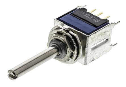

    Łatwiejsze byłoby zastosować przełącznik obrowowy 10-cio pozycyjny i kolejno dołączać rezystory ale wystąpi problem z rozłożeniem prądów na przełączniku, gdyż główny prąd bedzie "szedł" przez wspólną jego końcówkę (prądy do 20A). Dlatego myślę aby zastosować indywidualne przełączniki dla każdego rezystora i na wyświetlaczu szybko odczytywać ich stan.
    Można przecież załączać rezystory przez przekaźniki, albo przez tranzystory.
    Rozwiązanie o tyle dobre, że niewielkim dodatkowym kosztem (zasilanie i przekaźniki) znacząco poprawiasz funkcjonalność - możesz dowolnie łączyć rezystory stosując dowolny przełącznik, połączenie pomiędzy przełącznikiem a przekaźnikami nie musi być 1:1
    Przykładowo na czterech rezystorach R, 2R,4R,8R łączonych szeregowo uzyskasz 15 stanów, typowy przełącznik wielopozycyjny nie pozwoli ci na takie połączenie.
    Są przełączniki i nastawniki z wyjściem w kodzie binarnym, a jakby były drogie lub trudnodostępne to możesz wykonać dekoder diodowy na wyjściu zwykłego przełącznika. Przełacznik wielopozycyjny na małe prądy będzie tańszy i mniejszy od takiego na duże.
    Właściwie w obecnych czasach pośrednie sterowanie jest tak powszechne, że wielopozycyjny przełącznik na duże prądy niezwykle trudno znaleźć, musiał byś wygrzebać z jakiegoś starego sprzętu - w rezystorach dekadowych były bardzo solidne.
    Przykłady czego można użyć do nastawiania
    Jak zbudować układ liczący włączone przyciski na 74xx lub MCU? Jak zbudować układ liczący włączone przyciski na 74xx lub MCU? Jak zbudować układ liczący włączone przyciski na 74xx lub MCU? Jak zbudować układ liczący włączone przyciski na 74xx lub MCU?

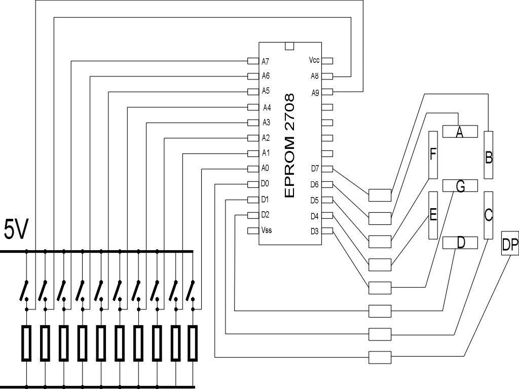

  • #10 18651055
    jarek_lnx
    Posty: 22711
    Pomógł: 4194
    Ocena: 6111

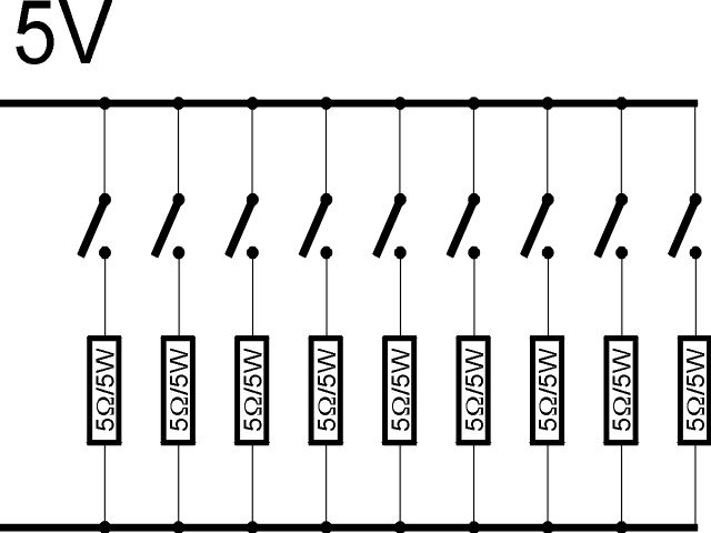

  • #11 18651089
    piotr_s_71
    Posty: 31
    Ocena: 7
    Jak zbudować układ liczący włączone przyciski na 74xx lub MCU? pomyślałem, że w Twoim rozwiązaniu muszę zastanowić sie które mam włączyć dla uzyskania właściwych nastaw.
    Przy zastosowaniu dziesięciu przełączników np. 6 włączonych to wartość jest 6.
    myślę też o rozkładzie mocy, każdy dołączony rezystor , w układzie równoległym, przejmie na siebie prąd i moc.
    układ przełączników wyglądał by tak: Jak zbudować układ liczący włączone przyciski na 74xx lub MCU?
    (lepszy obrazek)

  • #15 18651886
    _jta_
    Specjalista elektronik
    Posty: 49088
    Pomógł: 3212

  • #19 18652541
    piotr_s_71
    Posty: 31
    Ocena: 7
    kod binarny tego nie rozróżni.
    Np. stany (1 - przełącznik załączony)
    1000000000 1
    0100000000 2
    0010000000 4
    0001000000 8
    0000100000 16
    0000010000 32
    0000001000 64
    0000000100 128
    0000000010 256
    0000000001 512
    dla mnie mają dać wynik 1
    stosując pamięć EPROM (Np. 2708, adresy A0-A9) można wymyszać przełącznikami adres komórki w której jest zaprogramowany jakić decelowy stan wyjść, czli praktycznie można zaprogramować w jednej starej kostce dowolną zależność wejść(adresów) z wyjściami(Dane).
    Pamiętam kiedyś taki projekt w jakiejś gazecie (internetu wtedy nie było - były takie czasy ). dwoma przyciskami ustawiało się cykliczne adresowanie na scalakach TTL zaprogramowanej pamięci Eprom co ustawiało 8 wyjść w różnych sekwencjach. wyjścia te sterowały poprzez Triaki lub Tyrystory 8 sekwencji żarówek - jako efekt np. na dyskotekę. Wtedy było dużo urządzeń gdzie stosowano pamięci Eprom i nawet nie trzeba było specjalnie jakiejś programować pod to urządzenie gdyż "gotowe wsady" dawały niezłe efekty-sekwencje.
  • #20 18652624
    _jta_
    Posty: 49088
    Pomógł: 3212
    Ocena: 4248
    https://pl.wikipedia.org/wiki/Wy%C5%9Bwietlacz_siedmiosegmentowy '0' = abcdef- / '1' = -bc---- / '2' = ab-de-g ...
    Bity w bajcie pamięci: 1=a, 2=b, 3=c, 4=d, 5=e, 6=f, 7=g, 0 byłby dla kropki. Przykładowe zawartości komórek:
    0000000000 7e '0'
    0000010000 0c '1'
    0001000100 b6 '2'
    0010010010 9e '3'
    ... i można podłączyć wyświetlacz wprost do pamięci. Tylko jak pokazać 10? Może jako 'A', czyli ee (abc-efg).
  • #21 18652631
    piotr_s_71
    Posty: 31
    Ocena: 7
    to jest genialne...
    ... i programu nie trzeba specjalnie pisać,
    kilka elementów i działa

  • #25 18652979
    piotr_s_71
    Posty: 31
    Ocena: 7
    Stan przełączników to adres pamięci a dane to stan na wyświetlacz.
    Ja to tak zrozumiałem.
    Można dowolnie programować pamięć. Np. adres 0100100101 da mi dane do sterowania 4 na wyświetlaczu 8 segmentowym (7 + kropka). Problem z 10 (dziesiątką) nie jest duży bo mamy do dyspozycji 8 wyjść dla wyświetlacza 7-segmentoweg LED.Dziesiątka może być kropką lub 1 na kolejnym wyświetlaczu, albo można użyć wartości od 0-9 ( co jest wystarczające do projektu).
    wracając do głównego tematu, szukałem prostego rozwiązania do mojego projektu na wskażnik ile przełączników jest wciśniętych i myślę, że układ z pamięcią EPROM (lub inną pamięcią z wpisem równoległym) jest najmniej skomplikowany.

    zgodnie z rysunkiem, dla jednego załączonego włącznika, czyli
    1000000000 (adres 1)
    0100000000 (adres 2)
    0010000000 (adres 4)
    0001000000 (adres 8)
    ....itd
    wynik powinien być 01000001 aktywne segmenty B i C (dla wspólnej katody)
