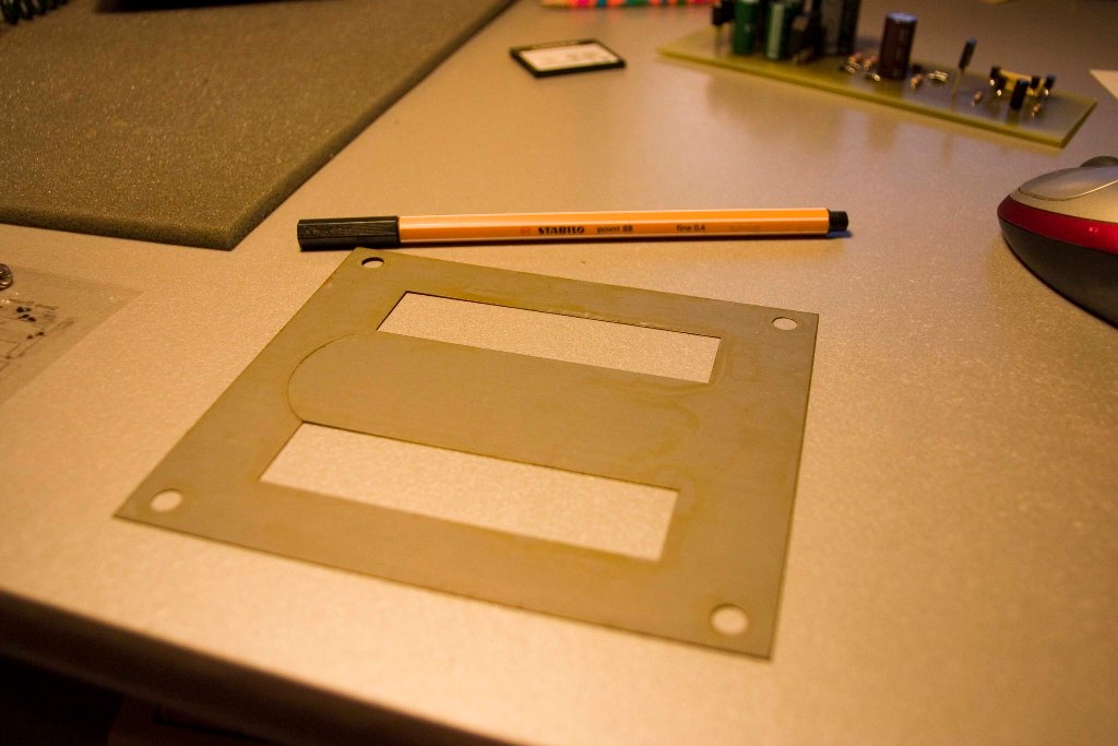

    Chciałbym stworzyć przetwornicę na trzech transformatorach o rdzeniu stalowym. 3 takie same transformatory które na 220V przy 50Hz mają 250VA. Chciałbym zrobić z nich spawarkę o mocy ok. 3.2kW.
    Chciałbym się dowiedzieć, czy jest możliwość wykonania takiego projektu na tych 3 transformatorach. Chodzi mi głównie o policzenie strat na rdzeniu (ze względu na fakt iż jest on stalowy) oraz oszacowaniu mocy strat na blachach.(czy dałoby się je ochłodzić)
    Podaje wymiary jednej blachy:
    135mm wysokości
    120mm szerokości
    0,25mm grubości
    Okno:
    21mm szerokości
    87mm wysokości
    Prosiłbym o pomoc w podanym temacie, głównie o przeliczenie ile można przecisnąć przez te rdzenie. Oraz na jakiej częstotliwości byłoby można stworzyć zasilanie tych transformatorów oraz późniejsze cięcie fali prostokątnej.
    Sheep
    A blachy wyglądają tak:
    • Jak obliczyć straty na rdzeniu stalowym w przetwornicy do spawarki 3.2kW? CRW_7657.jpg (95.93 KB) Musisz być zalogowany, aby pobrać ten załącznik.

    Zdaję sobie sprawę, że wolałbyś wykorzystać posiadane materiały, ale moim zdaniem nie ma to sensu. Transformatory do spawarek z przetwarzaniem częstotliwości wykonuje się na rdzeniach ferrytowych, zaś przetwornice pracują (bezgłośnie) na częstotliwości kilkadziesiąt kHz. Tu masz gotowy projekt takiej spawarki, wykonanej przez użytkownika Elektrody:
    -> https://www.elektroda.pl/rtvforum/topic458007.html

    Nie rozumiem jak można z transformatora o mocy 250W wyciągnąć ponad 1000W ?. Czyżbym o czegoś nie wiedział?, obawiam się że albo stosujesz odpowiedni transformator na 50Hz, albo robisz przetwornicę na odpowiednio dużych rdzeniach ferytowych. Gdyby można było robić tak jak ty chcesz, to producenci spawarek zaoszczędziliby na tym trochę.

    Moc obliczeniowa transformatora jest wprost proporcjonalna do częstotliwości pracy. Blachy o grubości 0.25 mm bez najmniejszego problemu poradzą sobie z częstotliwością rzędu setek Hz. Osiągnięcie mocy 1000VA z transformatora przenoszącego moc 250VA przy 50 Hz wymagałoby teoretycznie zwiększenia częstotliwości pracy do 200 Hz (w praktyce - 250-300 Hz) i odpowiedniego przewinięcia transformatora.
    Jest to jednak wątpliwa oszczędność, ponieważ wymagałoby to w tym przypadku budowy trójfazowego falownika, którego cena wcale nie będzie niższa niż przetwornicy na wyższą częstotliwość.

    Mam luźny pomysł na wykorzystanie tych traf które posiadam. Widzę że sceptycznie nastawiacie się do niego ale może warto spróbować.
    Producenci spawarek nie zaoszczędziliby na tym bo jedno trafo o rdzeniu ferrytowym tej samej wielkości nadawało by się do stworzenia całej spawarki.
    Prosiłbym o fachową pomoc, i o Wasze doświadczenia związane z zmianą częstotliwości, dla rdzeni stalowych. Blachy są chyba cienkie więc powinno to zmniejszyć straty na rdzeniu.
    Dzięki -Roman-, a czy nie dałoby się podać fali prostokątnej na ten rdzeń, bo falownik w sinusie faktycznie będzie drogi oraz, okaże się że będzie 'mniej sprawny' od fali prostokątnej.
