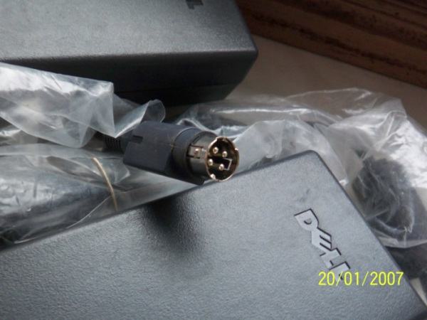

Użytkownik posiada laptop Amilo sprowadzony z Anglii, który ma nietypowe, okrągłe gniazdo zasilania 4-pinowe (cztery bolce). Brak oryginalnego zasilacza oraz tabliczki znamionowej uniemożliwia określenie parametrów napięcia i natężenia. Poszukuje adaptera lub końcówki do zasilacza, aby podłączyć uniwersalny zasilacz o parametrach 15-21 V i 3,5-6 A. W dyskusji zasugerowano rozebranie laptopa i pomiar omomierzem wyprowadzeń gniazda w celu identyfikacji pinów zasilania, masy oraz ewentualnych sygnałów PG i DATA. Wskazano również, że seria Amilo ma wiele różnych modeli z różnymi standardami zasilania, co utrudnia znalezienie uniwersalnego rozwiązania. Propozycje obejmują samodzielne wykonanie adaptera lub wymianę gniazda na bardziej standardowe, przy zachowaniu ostrożności podczas demontażu.
