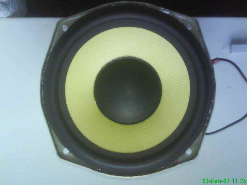

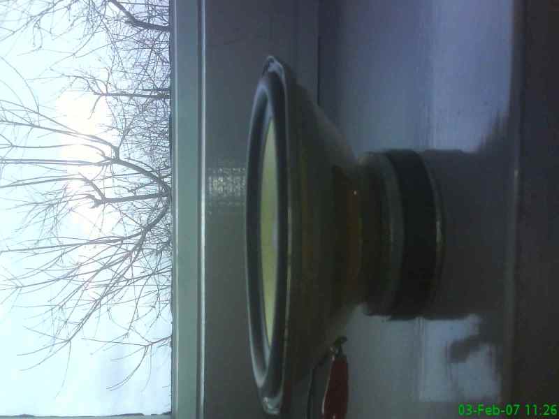

    Postanowiłem się pochwalić zregenerowanym głośnikiem tonsil, a właściwie z tonsila został tylko kosz i magnes. Zastosowałem mocniejszą cewkę 30W, membranę z włókna szklanego kupioną w sklepie z głośnikami z zawieszeniem gumowym. Cewka ma wysokość 10mm i impedancję 4Ω, a orginalna miała 14mm i 8Ω, przez to wydaje mi się że głośnik zyskał trochę na efektywności, ale to tylko moje odczucia.
    Oto nowe parametry głośnika:
    Fs 48Hz
    Qts 0,55
    Vas 21l
    Z głośnika jestem bardzo zadowolony bo gra pięknie, a jest to moja pierwsza regeneracja. Jak zregeneruje drugi to mam zamiar zrobić na nich jakieś małe stereo.

    Wyglada na solidna robote.
    Ile wyniosla cie naprawa w zl? Czesci z STX?
    Testowales go przy wiekszej glosnosci, czy nie harczy,cewka nie ociera o nadbiegunnik?

    Cena jak jest napisane wyżej to 12zł
    głośnik nie charczy ani cewka nie ociera o nabiegunnik.
    Podczas regeneracji korzystałem z tego poradnika http://diyaudio.pl/portal.php?show=11 To bardzo przyzwoicie opisana instrokcja regeneracji.

    No z tego co wiem i czytałem nawet tu na forum głośnik najlepiej zagra tak jak był oryginalnie. Więc tak jak n zmiana zawieszenia z gompki na gómowe raczej niejest wskazane i tak jak z resztą..... No tak się uważa i tak jest. A co do dźwięku to Ty najlepiej wiesz przecież. Powiem jedno tak jak mi kiedyś powiedziano: Albo chcesz aby wyglondał, albo żeby dobrze grał....

    Nie wiem czy teraz można nabyć oryginalne elementy do tych starszych głośników, więc jak głośnik był martwy, a teraz gra to tylko przyklasnąć.
    Inna spraw podane dane T-S to są pomierzone i jaką metodą. Sam nie dawno ponownie zacząłem bawić się SW i w chwili szaleństwa pomiarów wziąłem na "warsztacik" parę głośników między innymi podobny głośnik do Twego GD 16/20W/8 Omów i uzyskałem coś takiego

    Sprawa parametrów nie jest taka prosta. Ja wymieniłem wszystkie części oprócz magnesu i kosza. Pomiar był wykonywany wg. instrukcji z jakiejś strony, za pomocą miernika i kilku rezystorów, więc te pomiary za dokładne nie są. Co do jakości "Paweł007" głośnik teraz produkuje więcej basu, ma większą efektywność i jak dla mnie bardzo dobre brzmienie.

    Wyszło ci to fajnie ale z tego co wiem to tonsilowskiej pianki sie na gume zmieniać nie powinno. Ale jak gra dobrze to ok. Czekamy na te stereo DIY. A co do tematu to pasowałby: "Jak z Tonsila zrobić STX'a, nowe oblicze GDN 16/15" ;P

    Wiem że z tonsilem tak się nie powinno robić, ale do tego głośnika nie ma już części, był cały zrujnowany, więc nic innego nie pozostało, a nic nie było do stracenia

    W moim modelu jest to papierowa harmonijka zaimpregnowana czymś tam (inny kolor, ciemniejszy niż papierowa membrana).
    Co do efektywności może w zakresie niskich tonów twój głośnik i gra intensywniej, ale co do ogólnej efektywności to chyba nie podskoczy oryginałowi po wpisaniu parametrów T-S do WinISD program wyliczył, że SPL wynosi trochę ponad 92dB

    mozliwe ze ma wieksza efektywnosc, ale tez mniejszy xmax. moze przy wiekszym basie znieksztalcac. poza tym zmienianie tak zupelnie tonsila wymaga przy projektowaniu zwrotnicy pomiaru ch-ki. Gdyby byl to glosnik bliski oryginalowi to moznaby zrekonstruowac jakies kolumny unitry, a tak to niewiadomo co wyjdzie
