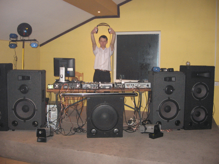

  • Witam. Od dawna chciałem się pochwalić moimi wyczynami ale nie miałem jakoś okazji. Do rzeczy. Chciałbym zaprezentować zestaw estradowy 2+1 który sam wykonałem
    KOLUMNY
    Przetwornikami jakich użyłem były głośniki STX GDN 30-200-8-AE. Użyłem po dwie sztuki na kolumnę. Wzbogaciłem to jeszcze głośnikiem wysokotonowym firmy Alphard(wiem wiem na lepszą mnie nie stać)
    SUBWOOFER
    To model głośnika GDN 42-300-4-SC.
    Obudowy:
    Subik ma litraż ok 193 litrów. strojony na 32Hz . Satelity mają litraż ok 195 litrów strojona na 35Hz (litraże zewnętrzne)
    WYKONANIE
    Całość z płyt wiórowych 1,8cm, usztywnione poprzeczkami klejone i skecany na śruby inbusowe oraz kartonowo-gipsowe. Obite grafitowym kocem. Na rogach mam plastikowe narożniki a na bokach rączki do noszenia. W każdej z kolumn zastosowane są zwrotnice. W satelitach 2 drożne jambo a w subiku filtr dolnoprzepustowy stx-a. Całość wytłumiona ocieplaczem;)
    KOSZTY:
    GDN 42-300-4-SC ->>> 140zł
    STX GDN 30-200-8-AE->>> 161zł sztuka
    wysokotonowce->>>20zł sztuka
    zwrotnice ->>>ok 25zł sztuka
    drewno ->>> ok 200zł
    materiał obiciowy->>> ok 50zł
    narożniki >>>36zł
    maskownice->>> 60zł
    BR->>> 30zł
    tuby->>> 50zł
    terminale->>> 15zł
    wkład pracy i czasu->>>bezcenne;)
    SUMA: ok 1200zł
    Wrażenia odsłuchowe. Dla mnie wystarczająco;) basu nie brakuje. Jest i niski i ten trochę wyższy. Wysoki też daje sobie radę. Brakuje może średniego i jest dziura w paśmie ale jak na dyski to wystarcza. Nagłaśniałem tym zestawem dyskoteki i inne imprezy. Spokojnie starczają na sale do gimnaztyczne;)
    proszę o ocenę:) na drugiej fotce subik jest po srodku:) na pierwszym prezentuję satelitki. Z czasem dodam więcej zdjęć;)

    witam chcesz zebysmy oceniali a ustawiasz prowizje ;/ no to jest głupie niesądzisz??

    Jak dla mnie OK. na imprezy do 150m² wystarczy, w końcu to STX;)
    5/5.
    Widze że nienajgorszy sprzet tam jest, pewnie troche kosztował, tylko szkoda LCD na imprezy wg mnie.

    przyczepiłbym się do satelit, za nisko strojone, trochę za duże są po prostu, generalnie ok, nie jestem zwolennikiem stxa, ale to już indywidualna sprawa, schludnie wykonane

    Hmmm liczyles to chociaz? Ta dziura w pasmie mi sie nie podoba... Juz lepiej byloby dac tam truvoxy 1525 to by chociaz srednie byly..

    Ale straszliwie kobylaste wyszly.. prawie jak eltrony:D

    No kolumny całkiem ok ;) Tylko ten sub jakoś mi się nie podoba ale to już kwestia gustu xD chyba... No to 4/6 za suba i za dziurę w paśmie ;). Pozdrawiam.

    Oj oj trochę przesadziłeś z tymi litrami....

    Tak jak koledzy pisza satelity za duże, do basu i tak przecież masz suba.
    Suba powinieneś zrobić wg konstrukcji dj_stopa-y (na jestem wstanie zamieścić linka ze względu na niedziałającą wyszukiwarkę na elce).
    Co robi tam pasywa zwrotnica?

    Konstrukcja dosc ladnie wykonczona, ale monitory sa z lekka za duze, jak juz bylo wspomniane...

    Te twoje satelity zagrają większym basem niż ten sub na głośniku 42cm. SC na miękkim zawieszeniu, heh. ze względu na większe powierzchnie membran i twarde zawieszenie.
    Po drugie:
    Obudowy są za duże i za nisko strojone.
    Po trzecie:
    Nie wiem kto ci tak doradził tego 42cm SC, lepiej byś zrobił jak bys suba zrobił z dwóch GDN-30-200 AE a ty z nich zrobiłeś satelity.
    Podsumowanie:
    Obudowy: Mógłby być mniejszy litraż i strojenie na 40Hz-45Hz. ocena 2/6
    Głośniki: bardzo dobre masz głośniki. ocena: 6/6

    Tragedia... Duzo noszenia... "PIerdzi i hucy" na imprezie. Ogolny chaos. Wszystko porozwalane na stole .
    Same kolumny wygladaja jak obite eltrony z glosnikami STX. Wszystkie tak wygladaja oprocz suba...
    Razi w oczy przedewszystkim to ze sa grile samochodowe...
    Za 1200zl to bys kupil elestry na beymach uzywki jakies i pewno by to braddziej profesjonalnie wygladalo oraz o milion procent czysciej zagralo. Glosniej moze nie ale podobnie..

    Jak widze to ty masz 4 głośniki stx GDN-30-200 AE i dwa głośniki stx GDN 38-300 AE, tymi głośnikami to byś tą sale rozwalił tylko nie potrafisz ich zastosować i nie masz zielonego pojęcia o włożeniu ich we właściwe obudowy, heh , co za pech. Szczerze ci powiem że powinieneś wyrzucić te obudowy bo te głośniki sie tylko w nich mogą bardzo uszkodzić. A o graniu to nawet nie ma mowy.
    Nic dziwnego że później sie tworzą takie tematy jak "awarie w stxach" a odpowiedz jest prosta: niektórzy posiadacze stxów nie wiedzą jak z nich nawet korzystać, a co dopiero włożyć je we właściwe obudowy.
  • #25 3568659
    Lukasr29
    Posty: 413
    Pomógł: 43
    Ocena: 36
    Wiec jakie zastosować obudowy?? Np do 30/200 AE i 38/300 żeby zagrały jak należy.
  • #26 3570028
    welumor
    Posty: 79
    dwa 30 cm to obudowa 110 litrow , bass reflex 150 cm2 o glebokosci 7,5 cm.
    Jeden 38 cm obudowa 90 litrow bass reflex 100 cm2 o glrbokosci 7,5 cm.
    I to wszystko a nie tak jak clown obudowa 200 litrow i on chce aby mu to gralo, to nie bedzie gralo tylko pierdzialo i psulo dobre głośniki.

    Welmour w jaki sposób moze tą sale rozwalić 4 szczekaczkami 12" o spl 93db i dwom szczekaczkami 15" o spl 94db - może jakby nimi rzucać po ścianach i oknach to byś poobijał ściany i powybijał okna - nic więcej....
    Do autora - pamiętaj,zę to TOBIE ma pasować a nie komuś,wieć AŻ TAK sie nie przejmuj opiniami - mi np. spodobało się,ze nie piszesz,że zestaw zabija itd tylko PRAWDE piszesz - OGROMNY plus dla CIebie.
    P.S. Zwiększ strojenie satelit :d

Przedstawiono autorski zestaw estradowy 2+1 złożony z kolumn i subwoofera wykonanych z płyt wiórowych, wyposażonych w głośniki STX GDN 30-200-8-AE (po dwie sztuki na kolumnę) oraz głośnik wysokotonowy Alphard. Subwoofer wykorzystuje głośnik STX GDN 42-300-4-SC, obudowy mają odpowiednio około 195 litrów (satelity) i 193 litry (subwoofer), strojenie na 32-35 Hz. Zastosowano zwrotnice pasywne (2-drożne jambo w satelitach, filtr dolnoprzepustowy STX w subie), a wnętrza wytłumiono ocieplaczem. Konstrukcja jest solidna, z usztywnieniami i wykończeniem grafitowym kocem.
W dyskusji podkreślono, że obudowy są zbyt duże i zbyt nisko strojone, co powoduje problemy z jakością dźwięku, w tym dziury w paśmie i nadmierne basy w satelitach. Zwrócono uwagę, że subwoofer z głośnikiem 42 cm SC na miękkim zawieszeniu jest mniej efektywny niż satelity z głośnikami 30 cm AE na twardym zawieszeniu. Sugerowano mniejsze obudowy o pojemnościach około 90-110 litrów z odpowiednim strojem bas-refleks (np. 40-45 Hz) dla lepszej reprodukcji. Krytykowano również dobór i konfigurację głośników oraz zwracano uwagę na konieczność poprawy strojenia i wypełnienia obudów (np. styropianem) dla lepszego brzmienia.
Wzmacniacz Hollywood 240 nie jest wystarczający do napędzenia zestawu, planowany jest zakup wzmacniacza DAP 900 oraz aktywnego wzmacniacza do subwoofera. Dyskusja zawierała także uwagi dotyczące estetyki i praktyczności konstrukcji oraz porównania do profesjonalnych zestawów estradowych. Podkreślono, że ostatecznie zestaw powinien odpowiadać użytkownikowi, mimo krytycznych opinii o technicznym wykonaniu i doborze komponentów.
