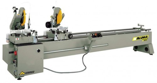

    Witam chciałbym wykonać napęd do maszyny w której przesuwa się głowica tnąca z piłą. Przesuwając tą głowicę ustala się wymiar ciętego elementu.Chciałbym aby pozycjonowanie odbywało się z klawiatury i dobrze by było gdyby nastawiony wymiar był wyświetlany na jakimś panelu(najlepiej LED).Ze względu na dość duży ciężar głowicy myślałem o zastosowaniu śruby pociągowej z nakrętką toczną .Interesuje mnie dokładność 0,5 mm i prędkość posuwu około 0,4m/s.Skok roboczy to 2,6m.Na samo liczenie kroków bym nie liczył(poza tym wchodzi jeszcze moc silników krokowych).A gdyby spiąć to z jakimś enkoderem?A może należy iść w stronę napędu DC lub AC + enkoder (czy taki napęd może też pomylić odległość?).Mile widziany byłby miękki (wolniejszy) start i stop.Z góry dziękuję Borys.

    Witam omawiany napęd ma być zastosowany w pile jak na zdjęciu poniżej. O BHP proszę się nie martwić bo napęd ma tylko przemieszczać prawą głowicę po łożu maszyny.W oryginale trzeba kręcić korbą i sprawdzać nastawę na liniale (szczerbinka z lupą).Piły są zamknięte w osłonach która otwierają się dopiero w czasie ruchu roboczego , więc "rączek" się wtedy nie włoży bo spoczywają na przyciskach START w pulpicie.Kwestię drogie czy nie, określiłbym dopiero znając zestaw rzeczy potrzebnych do budowy układu sterującego.Szukałem różnych rozwiązań ale zazwyczaj trafiałem na tematy o krokowcach ale to chyba odpada bo głowica przesuwa się po wałkach na tulejkach ślizgowych.Daje to dodatkowy opór ruchu Nie da się ich wymienić na łożyska liniowe bo brakuje miejsca w odlewie na ew. rozwiercanie.Pozdrawiam Borys

    Jak widzę jest to prawdopodobnie piła do cięcia profili okiennych.
    I tu będzie prawdopodobnie największy problem, a mianowicie jak przenieść napęd na ruchomą głowicę.
    Jeśli dobrze pamiętam to prowadnice są także ślizgowe.
    A może rozważyłbyś takie rozwiązanie:
    Napęd przez przekładnię pasową, zębatą na istniejący wałek napędzany obecnie za pomocą korby. Silnik klatkowy sterowany falownikiem z prostym układem sterowania realizującym takie funkcje jak: kierunek, start / stop, prędkość dojazdu i pozycjonowania.
    Pomiar przesunięcia realizowany za pomocą licznika i liniału magnetycznego.
    Liczniki posiadają wyjścia przekaźnikowe, które mogą sterować pracą napędu.
    Proponuję liniał, gdyż w tej sytuacji jest to moim zdaniem najlepsze rozwiązanie.

    zastanów sie czy jako licznika i elementu sterującego nie wykorzystać MFD-Titan Moellera, ma przyzwoity do tego celu panelik z klawiaturą i przy okazji masz sterowanie. ja go używam w układach zliczjących bo do do moich zastosowań nie znalazłem na rynku alternatywnego licznika, do zliczania drogi skorzystaj z liniału / długość robocza / albo ewentualnie z enkodera

    Magiczne słowo enkoder ( inkrementalny) zakłada niestety konieczność zerowania odczytu przy każdym właczeniu maszyny ( a może i częściej ze względu na zakłócenia o wystąpieniu których dowiesz się po ucięciu za krótkiego elementu) Pozostaje odczyt absolutny w postaci takowego enkodera lub zakup liniału z odczytem bezpośrednim. Przy tej długości ceny są porównywalne. Do tego gotowy panel odczytowy dla jednej osi ( liniału) zobacz
    http://www.alamo.armia.pl/alamo.htm http://www.eldar.biz.pl/index.php?strona=lika/tasmy_magn_opis http://www.ght.tychy.pl/givimisure.htm
    http://www.ergwind.pl/oferta_05.htm
    Natomiast jako napęd pozostaje silnik indukcyjnyz przekładnią slimakową+falownik sterowany przez prosty sterownik - nawet zwykłe LOGO przy takich założeniach (oczekiwanej dokładności) sobie poradzi ( ja użyłem Mitsubishi Alpha XL) - szybkki najazd w pobliże i dopełznięcie do wymiaru ale na podpiętym silniku krokowym ( przedłużony sprzęgłem od strony wentylatora indukcyjnego - brzmi jak herezja ale cenowo u mnie wyszło 1/3 innych rozwiazań). Tak na oko do tej głowicy to 0,5kWx900/min+8Nm krokowego + przeniesienie napędu istniejącą listwą zębatą. Całość przy samodzielnej pracy do 10.tys

    Zasadniczo potrzebne rzeczy :
    1. Sterownik PLC
    2. Panel operatorski
    3. Falownik
    4. Silnik AC z hamulcem mechanicznym
    5. enkoder
    ad 1.2 - nie liczyłem ale dokładność 0,5mm nie jest nie do zrobienia tym bardziej przy prędkości 0,4m/s .To można powiązać w jedno ( sterownik z panelem )
    ad.3 czymś silnik trzeba sterować
    ad.4 silnik typowy asynchroniczny , hamulec dla uzyskania dokładności
    ad.5 najlepiej absolutny ( nie będzie kłopotu przy zanikach napięcia itp. ) lub inkrementalny ale wtedy zabawa z oprogramowaniem -zerowanie, resety itp.
