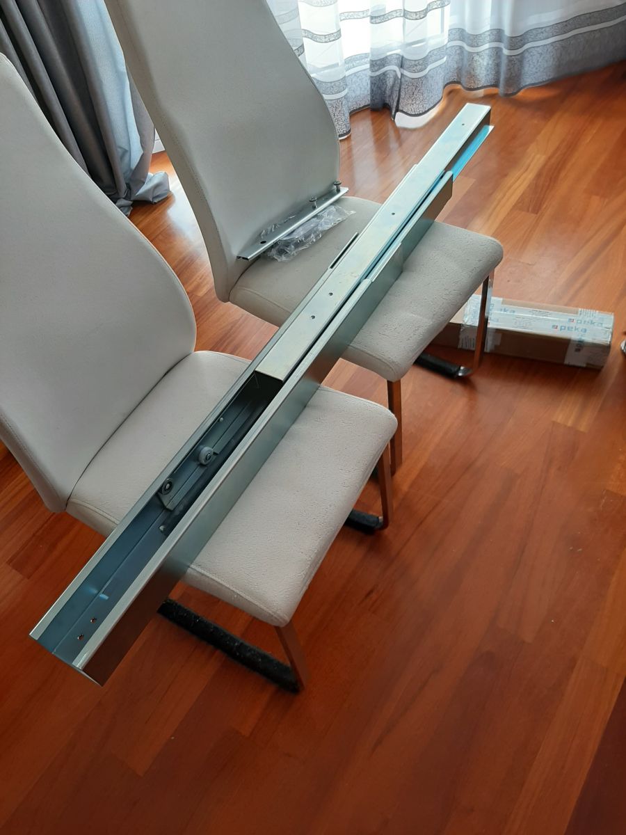

    Dzień dobry wszystkim,
    Mam takie nietypowe pytanie poniżej wrzuciłem prowadnicę którą chcę wysuwać elektrycznie. na tej prowadnicy będzie zamontowana szafka o wadze 70 kg. w szafce będą buty więc suma ciężaru nie powinna przekraczać ok 100 kg. zależy mi jeszcze na tym aby cała prowadnica a ma wysuw 1 metr wysuwała się do 10 sekund.
    Pytanie jest następujące jaki mam do tego dobrać silnik, jaka moc itd. myślałem o krokowym ale nie wiem jaki wybrać. Możecie coś zaproponować?
    Wybór optymalnego silnika krokowego.

    ducker1 napisał:
    Nie podam Ci konkretnego modelu silnika, ale może pomogę Ci coś dobrać jakiś jeśli podasz parametry przekładni z którą silnik będzie pracował.
    A tak z ciekawości, dlaczego celujesz w krokowy?
    Położyłem na prowadnicy 110 kg i przy nacisku 6-7 kg prowadnica ruszyła więc załóżmy że będzie to ok 10 kg

    Mam wrażenie, że potrzebny jest kilka razy mocniejszy - ten może przesunąć, jeśli będzie miał na osi małą zębatkę i nią będzie napędzał prowadnicę, ale pewnie zajmie mu to z minutę.

    Myślałem o przekładni ale prowadnica ma wys. 10 cm nie mam pojęcia jak miała by taka przekładnia wyglądać

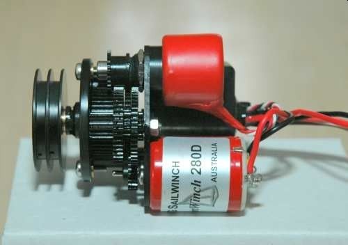

    Januszflp napisał:
    Dlaczego w Krokowy bo przy sterowaniu mogę ustawić dokładny czas wysunięcia prowadnicy, żeby silnik nie pracował przy obciążeniu.
    Możesz zastosować zmodyfikowane serwo modelarskie i sterować układem GoSlow.

  • #10 18526494
    Freddy
    Posty: 19997
    Pomógł: 1394
    Ocena: 2815
    Słyszałeś o czymś takim jak windy żaglowe? Jak nie to poczytaj zanim odpowiesz.
    Można to zrobić samemu modyfikując serwa.

    Poprzez dobór przekładni można zwiększyć siłę kosztem zmniejszenia prędkości. Siła wiadomo, jaka jest potrzebna - silnik trzeba dobrać taki, żeby jego moc zapewniła wystarczającą prędkość. Silnik wskazany w #4 ma moment trzymający 2Nm przy pracy w trybie bipolarnym (tu chodzi o to, że silnik ma 4 uzwojenia, z których przez parę przeciwległych można puścić prądy w przeciwne strony i w ten sposób uzyskać większą siłę; tryb unipolarny to taki, że naraz pracuje tylko jedno uzwojenie, i wtedy moment jest mniejszy). Te 2Nm odpowiadają sile 100N = 10,2kG dla koła o średnicy 40mm - żeby przesunąć prowadnicę o 1m, to koło musi wykonać 8 obrotów, a silnik 1600 kroków. Nie wiem, jak ma się moment, jakim silnik może coś napędzać, do jego momentu trzymającego - to dla różnych silników jest nieco różne, zawsze moment trzymający jest większy.

    a czemu nie silnik liniowy, spełni bez problemu wymóg masy i prędkości, a uniknie się większości problemów z mechaniką.
    Ja stosuję w tego typu konstrukcjach prawie zawsze układy liniowe.

    Cenię sobie waszą wiedzę i wasze rady, chciałbym jednak zrobić to tańszym sposobem.
    Proponowałem serwo typu winda żaglowa, to nie spojrzałeś na to nawet.
    Zobacz sobie chociaż TUTAJ, albo TUTAJ. Może jednak coś Ci spasuje.
    Tego typu mechanizm wykonuje np. 2 pełne obroty przewijając linkę. Pozostaje jedynie kwestia dołożenia drugiego kółka i linki.

    Jeśli uważasz, że 14,5kg/cm to jest zabawka, to gratuluję znajomości problemu :)
    Więc nie żadne 100kg.
    Te dwa linki, to jedynie przykład.

    Według mnie tak, jeden z podanych przykładów to 14,5kg uciągu.
    Podałem przykładowe linki, a w nich sa parametry, ceny. Koszt to w zależności od parametrów i producenta od 100 - 300zł.
    Można również przerobić zwykłe serwo i nie jest to trudne. Były o tym artykuły na forum.
    Wpisz w Google hasło "winda żaglowa" - jest wiele innych rozwiązań, również całkowicie metalowych.
