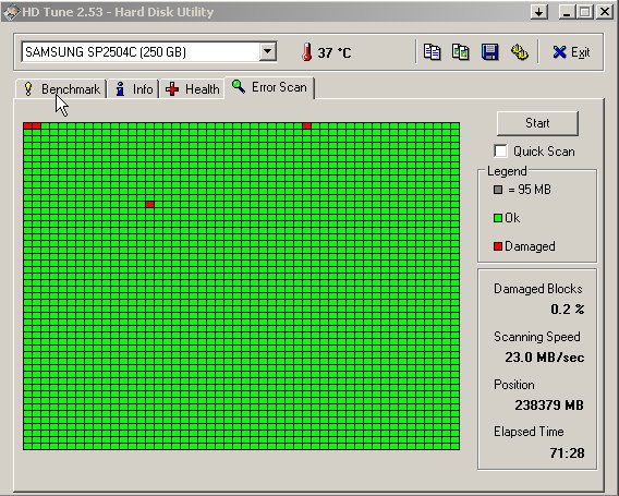

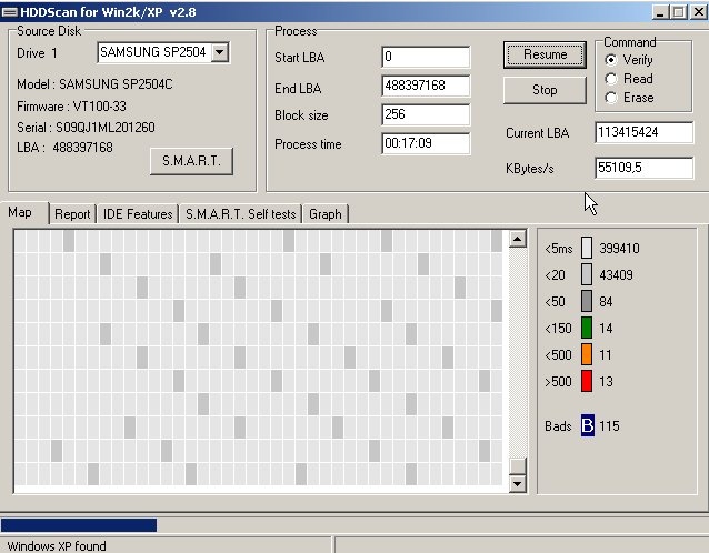

Czy HDtune i HHDscan wiarygodnie wykrywają badsektory na dysku?
darek795 20 Lut 2007 19:23 5782 8
Programy HDtune i HHDscan wykrywają bad sektory na dysku, jednak same wskazania ilościowe nie informują o typie uszkodzeń, co jest kluczowe dla oceny możliwości naprawy. Zaleca się użycie narzędzia Victoria 4.1/4.2 API, które pozwala na szczegółową klasyfikację błędów sektorów. W przypadku wykrycia bad sektorów warto rozważyć użycie programu HDD Regenerator, który potrafi naprawić niektóre uszkodzenia i przywrócić dysk do stanu używalności, choć efekty mogą być czasowe. Przy niewielkiej liczbie bad sektorów można także wykonać formatowanie dysku, co czasem eliminuje problemy. Dla dodatkowej diagnostyki sugerowane jest użycie narzędzi takich jak Partition Magic. Wskazane jest dokładne analizowanie wyników skanowania, zwracając uwagę na typy błędów, a nie tylko na ich ilość.
