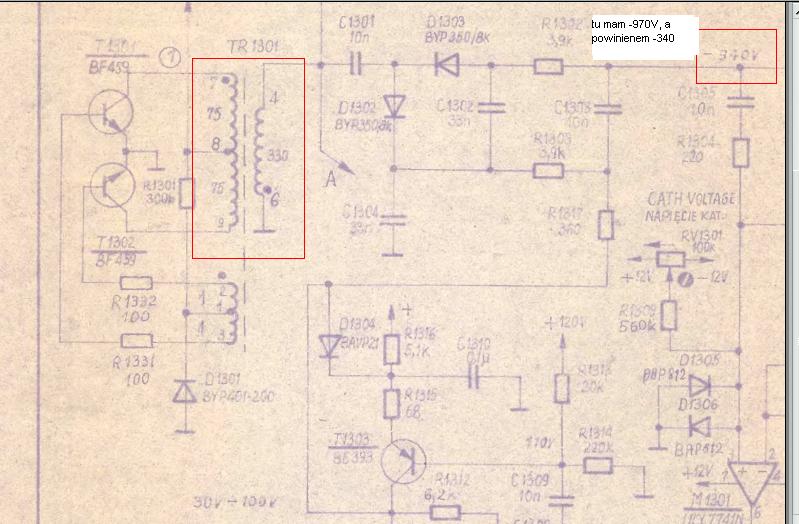

    Mam problem, siadło mi napięcie wysokie w OS 351, w miejscu gdzie na schemacie jest podane -340V ja mam -970. W załączniku przedstawiam poglądowy obrazek, jeżeli ktoś ma jakiś pomysł to proszę poradę.
    Na załączniku na czerwono oznaczyłem jakiś transformatorek - powiedzcie jak go sprawdzić? Jeżeli komuś ten wycinek schematu nie wystarcza, to na maila mogę podesłać więcej.

    #16 3912296
    been1
    Posty: 319
    Pomógł: 3
    Ocena: 39
    Zle odczytałeś napięcie. Ma być 940V. Sprawdzałem na schemacie OS352 (b.podobny).
    Przy takim napięciu jak podałeś trafo jest ok.
    Podaj objawy niesprawności.

    #18 3916361
    been1
    Posty: 319
    Pomógł: 3
    Ocena: 39
    Skoro masz nap. 940V to generator WN pracuje. Sprawdz wszystkie napięcia na lampie, zwłaszcza anodowe. Powielacz jest zasilany przez R1333 - 9,1k sprawdz go. Jeśli opór jest uszkodzony to prawdopodobnie masz uszk. powielacz. Jeśli nie masz czym zmierzyć WN to zdejm kapturek, włóż go do słoika, włącz oscyloskop. Po chwili wyłącz i zbliż kapturek do masy (z daleka od wszelkiej elektroniki). Jeśli przeskoczy iskra to jakieś anodowe jest. Metoda bardzo niedokładna ale czasami wystarczająca (słoik jest tylko po to byś nie zrobił krzywdy sobie i sprzętowi).
