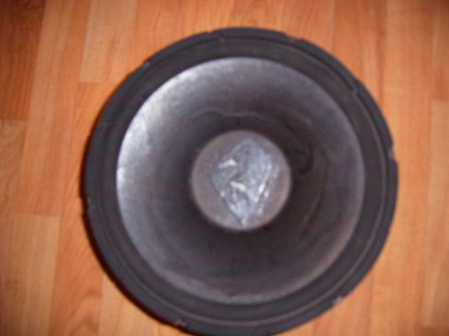

    Witam. Mam taki głośnik jak na zdjęciach. Zastanawiam się czy nadawał by się aby wsadzić go do skrzyni.
    Parametry:
    Impedancja: 4Ohm
    Moc: 125 Watts
    Średnica: 28cm
    Na jakim wzmacniaczu mogło by to dobrze grać? Skrzynia do domu ma być. Jako sub.

    jeśli tda to TDA 7294 a nie 7249 reszta prawda

    A macie jakiś wzmacniacz który pociągnie 2 takie głośniczki w jednej skrzyni??
  • #7 3875865
    kortyleski
    Posty: 12263
    Pomógł: 957
    Ocena: 3841
    dwie kńcówki J-35 pod jednym trafem i ostrożnie z mocą żeby te głośniki przeżyły

    Ok teraz kolejna sprawa. Jak policzyć zwrotnice do tego ? Dla częstotliwości niskich (suboofer)
  • #9 3902614
    Tremolo
    Posty: 13791
    Pomógł: 1016
    Ocena: 496
    Nie liczyć po prostu kupic gotowy filtr aktywny basowy i wstawić na wejście. Bo zwrotnica do dwóch takich głośników cięta powiedzmy 250Hz jest już olbrzymia. Połączenie tych głośników wybrał bym szeregowe; na kazdy głośnik osobny wzmacniacz na TDA 7294. Nie będziemy musieli wstawiać kilku wzmacniaczy osobno i robić odwracacza fazy na mostek na tych wzmacniaczach.
    Będzie tanio i łatwe do zrobienia nawet na drutach. Zasilanie 20V transformator z dwoma parami zasilania da to ok 2x30 V do tego około 15000uF/stronę/40V
    Na wejście rozdzielacz miedzy kanałami no i połaczone z wyjściem filtra szloby włączać w zalezności od zapotrzebowania jeden glośnik lub dwa. oczywiście kolumna powiedzmy 2x 40 litrów zamknięta.
