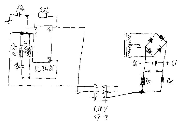

    Witam dziś przewinołem jeszcze raz transformatorek bo i tak musiałem dać przekładki i teraz jest ok napięcia +-65V na początek będzie po podłączeniu tej samej żarówki nie wiem ale chyba 500W napięcie spada na 44Volt a żarówki 60W na 52V myślę że lepiej nie będzie na tym prostowniku. Przetworkę robie na układzie sg3525 stabilizacje próbuje zrobic na optotranzystorze cny17-3 z marnym skutkiem.Miałem taką idę żeby dać dzielni z napieć -65/+65 na diodę a na colektor tranzystora napięcie referencyjne z kolei emiter na pin 1 wzmacniacza błędu i miał bym chyba tam napięcie w zakresie 5,1 zmienne w zależności jakie jest napięcie na wyjściu. Ale probowałem tego z marnym skutkiem więc potrzeba mi tu dobrych wskazówek.
  • #15 3888459
    gregxp
    Posty: 238
    Pomógł: 37
    Ocena: 6
    Pierwsza sprawa dławik masz? - bez niego lepiej nie próbuj.
    Idea stabilizacji może i dobra tylko może rozrysuj na schemacie co zrobiłeś bo tak to będzie ciężko.
    Co podłączyłeś na pin 2?
    I jaki był ten skutek?

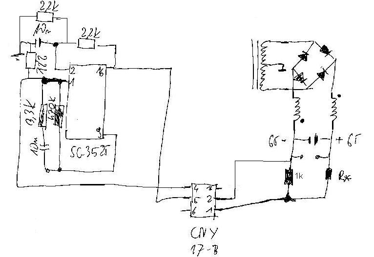

    Teraz pomyśl jak to miało działać. Jeśli rezystory w dzielniku są takie same to napięcie w punkcie ich połączenia będzie 0 niezależnie od napięcia na wyjściu.
    Stabilizować można tylko jedno napięcie.
    Zrób tak:
    ETD44 – jak poprawnie złożyć rdzeń i nawinąć uzwojenia do przetwornicy 50kHz?
    Co do dławika to może być. Nawiń 2x10 zwojów i nie zapomnij o przekładkach pomiędzy połówkami rdzenia

    Zrobiłem tak jak narysowałeś i napisałeś ale stabilizacja nie działa nadal jest tak samo jak bez dławika a nawet dławik obniżył jej moc. Nie wiem co dalej.

    Może być ale dwie cewki :) .
    Bez tych rezystorów nie miałoby szansy na działanie - napięcie na końcówce pierwszej musi mieć szanse być większe od tego na drugiej.

    Po podłączeniu tak jak mi zaleciłeś to podłączając obciążenie do zacisków -\masa napięcie na tym zacisku spada ale na drugim +/masa wzrasta czy tak ta stabilizacja działa czy ja coś mam nie tak pomóż bo ręce opadają.
    #23 3891851
    gregxp
    Posty: 238
    Pomógł: 37
    Ocena: 6
    Właśnie to jest problem ze stabilizacją w zasilaczach kilku-napięciowych - stabilizuje tylko to do czego jest podłączona - wszystko jest dobrze dopóki obie gałęzie będą obciążone symetrycznie -żeby stabilizacja w miarę dobrze działała z obu gałęzi musi być pobierany dosyć duży prąd przynajmniej 0,5-1A wtedy można drugą gałąź obciążyć prawie do maksymalnej mocy i różnica napięć nie będzie zbyt duża.
    Normalnie przy obciążeniu wzmacniaczem nie jest to jakiś istotny problem ponieważ obciąża ją w miarę symetrycznie.
    Jeśli chcesz stabilizować jedno z napięć przepnij cały dzielnik z transoptorem pomiędzy np + a masę i wtedy będziesz mógł obciążyć tę gałąź i napięcie nie spadnie ale za to na drugiej napięcie sporo wzrośnie jeśli nie będzie obciążona chociaż trochę.

    Czyli obciążając obydwa wejścia powinienem mieć w miarę stabilne napięcia dobrze zrozumiałem(sprawdzę to jutro).Co do tego dławika nie bardzo zrozumiałem mam nawijać obydwie cewki na raz na jednej stronie czy po jednej cewce na stronę.
  • #25 3891948
    gregxp
    Posty: 238
    Pomógł: 37
    Ocena: 6
    1. Tak
    2. Chyba nie powiesz że pracowało tak bez niej?
    Bez dławika przy większym obciążeniu możesz pożegnać się z tranzystorami.
    Jeśli się uda nawiń obie na jednej stronie jeśli nie to mogą być po obu. Ważne tylko żebyś przy podłączaniu nie pomylił kierunku.
    Masz chyba na wyjściu dwa kondensatory dla obu napięć?

    Mam dwa kondensatory na wyjściu,istotnie z dławikiem tranzystory prawie się nie grzeją a wcześniej tak co do tego kierunku przy podłączaniu to chodzi ci o początek pierwszej cewki do np"-" koniec drugiej do "+".Sorry za takie pytania ale dławika jeszcze nigdy nie nawijałem więc chcę to zrobić możliwie najlepiej.

    Nawijałem dziś znowu dławik tym razem na jednej stronie dwoma cewkami na raz i tak podłączyłem według twoich zaleceń czyli początek do minusa a koniec drugiej do plusa i właściwie nic to nie dało po podłączeniu obciążenia siada jedno i drugie napięcie tylko to gdzie niema obciążenia opada powoli ,więc podłączyłem inaczej mianowicie równolegle czyli dwa początki do
    "+"/"-" a końce na kondensatory i teraz jest tak że jak podłącze obciążenie na jedno to drugie się podnosi a po obciążeniu dwóch opada równo kilka wolt zależy ile się obciąży dodam że sprzężenia zwrotnego wogól nie podłączyłem więc jaki jest sens takiego sprzężenia jak i tak nie może na stałe utrzymać napięcia. Dziwi mnie to bardzo bo zrobiłem przetwornice na 50hz 220V i na tym samym scalaku i tam niema problemu nawet kiedy ją przeciążyłem, a dlaczego tu jest inaczej może częstotliwość zwiększyć.Zupełnie nie wiem,podłącze ją pod akumulator zobaczę co się będzie dziać.
    Edit.Sprawdziłem na akumulatorze po podłączeniu tej dużej żarówki napięcie po stronie pierwotnej nie spada a na wtórne tak.Dodatkowo okazało się że są za niskie napięcia jak się okazało to prostownik miał ciut za duże.Jak sprawdzić jaką ma moc?

    Stabilizacja nie działa zbyt dobrze tylko przy braku obciążenia (albo bardzo małym). Gdyby było tylko jedno napięcie na wyjściu nie byłoby problemu.
    Do ilu siadło to napięcie? Przy zasilaniu z akumulatora i założonym poprawnie dławiku (przeciwnie końce) powinieneś na wyjściu uzyskać pod obciążeniem około +- 33..38V -w zależności od napięcia na akumulatorze.
    Na jakiej częstotliwości pracuje teraz?
    Podaj dokładnie jakie są napięcia i prądy na wejściu i wyjściu przy różnych obciążeniach - z samego opisu niewiele można stwierdzić.
    Sprawdziłeś czy w ogóle działa stabilizacja - czy możesz regulować napięcie na wyjściu?
