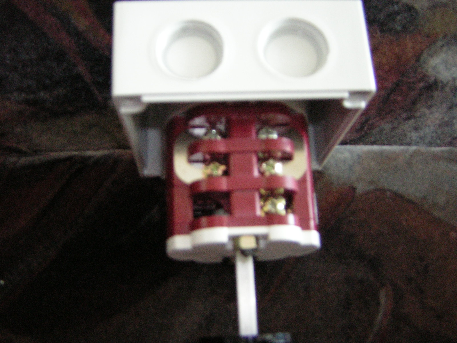

    Mam mały problem... a niestety żaden ze mnie elektryk wiec wole zapytać.
    Kupiłem łącznik Lewo, Prawo i Zero do silnika 3 fazowego 380V i mam problem z jego podłączeniem. Zamieszczam fotki z opisem kiedy są zwarte styki.
    Gdyby ktoś dał rade wytłumaczyć na chłopski rozum jak podłączyć to do tak aby można było silnik załączać w prawo i lewo.
    Domyślam się ze styk na dole to masa ale poza tym dalej nie wiem co gdzie podłączyć.
    z góry thx

    Cała filozofia zmiany kierunku wirowania trójfazowego silnika polega na zmianie podłączenia dwóch dowolnych faz.

    Tak jak kolega pisze zmiana obrotów polega na zamianie miejscami 2 faz, wiec weź multimetr i sprawdź wyłącznik jak nie masz pewności gdzie i w jakiej pozycji jest przejście:
    masz w nim trzy wej L1,L2,L3
    i 6 wyjść
    wiec w prawo wej=wyj L1=L1,L2=L2,L3=L3
    w lewo L1=L1 L2=L3, L3=L2
    zaznacz sobie włącznik i rozrysuj na kartce jego połączenia,
    schemat Ci nic nie da jak nie będziesz wiedział jak go zastosować
    i jeszcze jedno: jak kilka razy nie wysadzisz bezpieczników to się nie nauczysz :)

    Taki przełącznik ma opisane zaciski - najczęściej są to takie wypukłe "nadlewki" lub naklejki (najczęściej żółte z czarnym znakiem). Oznaczenia to: U,V,W oraz R,S,T. Na dnie obudowy powinien być jeszcze zacisk do zmostkowania "0". Podłączenie jest proste: wiadomo - zero do zera, fazy z kabla od wtyczki (zasilanie) do R,S,T, fazy z kabla do silnika do U,V,W. Mostków nie ruszaj, one tak muszą być. Kolejność faz nieistotna, jeżeli później będzie kręcić niezgodnie z opisem można ewentualnie zamienić miejscami fazy, np. R<=>S. Zresztą nikt nie zastanawia się w którą stronę silnik się kręci - ten przełącznik stosuje się po to właśnie, żeby nie rozbierać wtyczek, gniazd, puszek itp. w celu zamiany faz.
    Jeszcze coś. Zaciski są rozmieszczone w różnych płaszczyznach tzn. na umownej "górze" jest przykładowo U,V oraz R a na "dole" S,T oraz W.

    Wyłącznik to prawdopodobnie 4G...-11-...PK Apatora
    Podłącz zasilanie L1-2 , L2-6 , L3-10 i silnik U-8 , V-5 W-9
    rysunek poniżej
