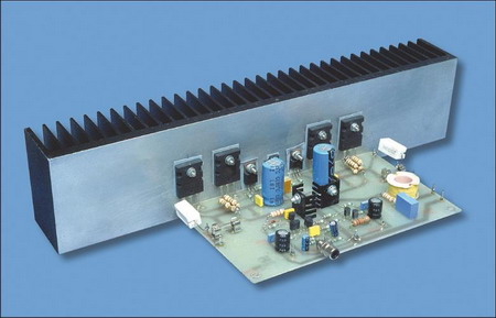

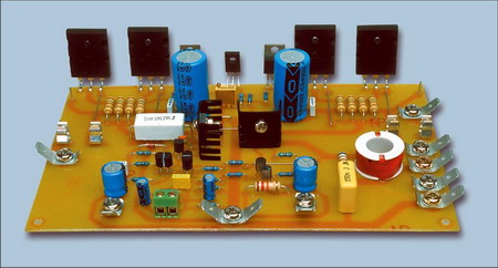

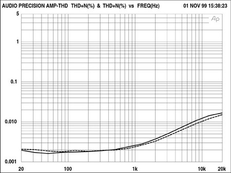

    the ultra-low distortion 15W class-A amplifier. Since then, that amplifier has become our benchmark. Its distortion is so low that we had to resort to new procedures to be able to measure it.
    Inevitably, soon after the 15W class-A amplifier had been published, we wondered about producing a higher power version. As good as the 15W amplifier is, it is still only 15W and on many types of music, particularly opera and classical piano, it simply does not have enough power. So we thought a 100W version would be really good.
    However, we shrank back from the idea of producing a 100W per channel class-A amplifier. After all, the stereo version of the 15W class-A amplifier dissipates about 100 watts at all times. If we produced a 100W stereo version, it would dissipate around 600 to 700 watts at all times. In other words, it would make a good heater for small rooms.

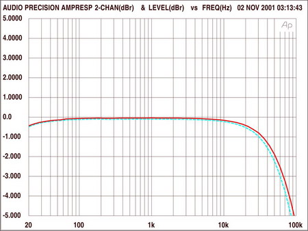

    hm...klasa nic ma z natury bardzo małe zniekształcenia-tranzystor pracuje w samym środku liniowej charakterystyki przez co prad i napiecie w czasie są identyczne..wiec nie wiem co w tym nadzwyczajnego...
    Co do pasma wzmacniacza...jest bardzo małe a nawet słabe...twórcy tego wzmacniacza nie zdaja sobie chyba sprawy że odpowiedz impulsowa i zdolność przenoszenia transjentów a co za tym idzie brak sprzężenia zwrotnego (globalnego) jest ważniejsza w brzmieniu niż zniekształcenia-najlepsze wzmacniacze lampowe będące ideałem mają zniekształcenia rzedu...3% - DZIĘKUJĘ
    załaczam pasmo mojego wzmacniacza (niebieska linia) (niestety cały tor razem z przedwzmacniaczem a nie tylko sam wzmacniacz ale pasmo i tak lepsze) też pomiar na Audio Precision....o niebo lepsze
    English version
    hm..class A has from it's nature low distortions-transistor works always in the middle of linear characteristic so current and voltage are always the same..so i don't know why it is so special....
    what about band of this amplifier...it's rubbish...authors of this amplifier are not aware that the impuls response,ability to proper transient signal reproduction and no feedback (global) are more important in listening than distortions-the best lamp amplifiers which are perfect have distortions about 3%-THANKS...
    Additionaly i attach band of my amplifier (blue line) (unfortunatelly it's not the band of amplifier but also preamplifier, but the band it's better despite this facy) this measure has also been made on Audio Precison...whole lot better
