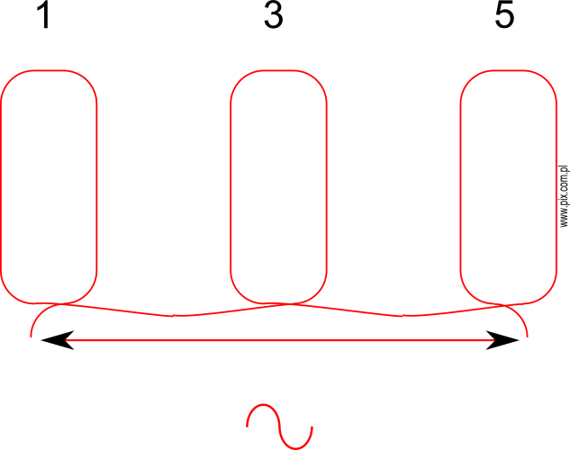

    jeśli pętlę (jeden zwój)
    Działanie silnika reluktancyjnego reduktorowego i pole wirujące w uzwojeniach
    zasilisz prądem przemiennym to wytworzysz pole pulsujące - jeśli teraz zamiast jednego zwoju złożysz więcej zwojów w tym samym miejscu to nadal będziesz miał pole pulsujące tylko o innej wartości - dalej jeśli to uzwojenie rozciągniesz i ułożysz tak aby pojawiły się oddzielne rozsunięte pojedyncze zwoje uzyskasz znów pulsujące pole ale w wielu miejscach (w pobliżu poszczególnych zwojów)

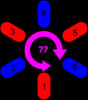

    Teraz jeśli dołożysz do tego drugi układ takich samych zwojów rozmieszczonych pomiędzy pierwszymi i zasilisz je ze źródła prądu przemiennego przesuniętego w fazie względem pierwszego otrzymasz wędrujące pole magnetyczne
    - najpierw na zwoju 1-3-5 i z opóźnieniem 2-4-6 - co w efekcie daje efekt "płynącego" lub wręcz "pełznącego" pola magnetycznego (jak "fala" wśród kibiców na stadionie piłkarskim).

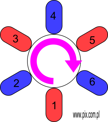

    A teraz sedno sprawy - jeśli te zwoje rozłożone płasko tak jak na powyższym rysunku rozmieścisz na obwodzie stojana maszyny elektrycznej
    to wówczas uzyskasz wirujące pole :D
    A jeśli zmienisz przesunięcie fazowe np. zamieniając między sobą źródła zasilania uzyskasz zmianę kierunku wirowania pola.

    Nie zgadzam się z Tobą "Technics6" - nieuważnie przeczytałeś i obejrzałeś mój post :D
    1.Wyraźnie zaznaczyłem:
    2.Uzwojenia narysowane są prawidłowo i pole jest wirujące, bo uzwojenia "czerwone" i "niebieskie" są przesunięte i zasilane ze źródeł napięcia różniących się fazą ("niebieskie" opóźnione względem "czerwonego") czego Kolega najwyraźniej nie zauważył :cry:
    Działanie silnika reluktancyjnego reduktorowego i pole wirujące w uzwojeniach Swoją drogą kształt tego pola nie jest najoptymalniejszy i tu właśnie przydaje się trzecia "faza". Jak kolega zauważył najważniejsze jest przesunięcie "fazy" napięć zasilających a nie ilość uzwojeń!
    Obejrzałem źródła zacytowane przez Kolegę i one tylko potwierdzają to co narysowałem i opisałem. :D
