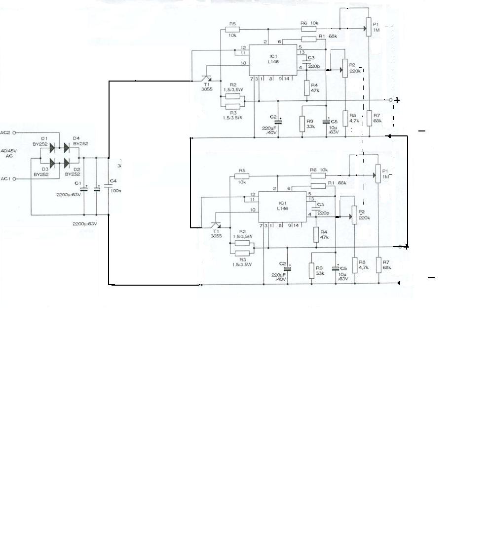

    Robie zasilacz stabilizowany z regulacją napiecia oparty na scalaku LM723.
    Podaję 25V prądu zmiennego i po wyprostowaniu mam 36V... tymi 36V zasilam scalaka ale on daje max 25V na wyjściu ( czyli tyle ile rzeczywiscie daję trafo ) Chcę podłaczyć trafo 36V ale po wyprostowaniu bedzie z 50V a LM723 działa pod max 40V... i co teraz zrobić żeby po wyprostowaniu były "te prawdziwe volty" ? Obciążyć to czymś? Dodać stabilizator napiecia za diodami stabilizujacymi? Dodać Zenerkę ?
    patrzcie załącznik... 11 i 12 nózka to zasilanie układu-Vc

    mam pomysł
    a gdyby zrobić taki manewr: = https://obrazki.elektroda.pl/41_1181851112.jpg
    POPRAWKA : Bez zwiększania dwukrotnie wartości... dlatego zę układ jest przystosowany do scalaka L146 i pod napięcie 40V... a ja zastosowałem scalak LM723 i puszczę na niego napięcie około 20V więc powrócimy do nominalnego napięcia 40V... tlyko czy można tak połączyć jak pokazałem?
    ewentualnie mogę połaczyć tylko wyjścia napięcia ze sobą ale wtedy będę miał zamiast 2 to 4 potencjometry do regulacji... kazdy do oddzielnego układu

    Witaj
    Mam pomysł lepszy jesli ci tak zależy. Powinno zadziałąć. Układy musisz połączyć szeregowo.
    Masz na zdjęciu:
    z 25V po wyprostowaniu mam 36V - jak powrócić do 25V?
    Zasilacze połączone szeregowo powinny pracować. Każdy będzie miał po 20V. Musisz dać lepsze diody bo moga nie wytrzymać dwóch zasilaczy. Jako zasilanie układów to wystarczy jeden zasilacz.
    Wyjścia też masz w szeregu aby sumować napięcie wyjściowe. Prąd pozostaje taki sam. Nie jesten tylko zbyt pewien rozwiązania z tym szeregiem na wyjściu. Daj przy próbie jakiś słaby BZP na wszelki wpadek na wjści (połączenie dwóch układów).
    Potencjomety połączyłem przerywaną ponieważ muszą być podwójne aby regulowały równocześnie zasilacze. Elemęty musisz starannie dobrać aby napięcia przy takiej samej nastawie jak najmniej się różniły. Możesz jestcze na wejście dać BZP ale to nie trzeba (według uznania).
    Udanych prób - Pozdrawiam

    czy ktoś może potwierdzić prawidłowe połączenie układów pokazane jedną wypowiedź wyżej kolegi DJKompot ?
  • #19 3998639
    DJKompot
    Posty: 1000
    Pomógł: 40
    Ocena: 30
    Proponuję odrazu zamontować jeszcze kondensatory na wyższe napięcia.
    Układ powinien zaadziałać prawidłowo.
    Prąd na we jak i wy nie powinien wzrosnąć. Każdy z ukłądów odda np. 25V to w sumie powinno być 50V na wy max. Regulacja jak wiesz napięcia będzie mniej precuzyjna bo jak np. zwiększysz o 1V to będzie 2x tyle czyli 2V. Te pontencjometry od napięcia to chyba logarytmiczne masz.
    Przykręć te ukłądy do radiatora ponieważ nie widze jakiś innych stabilizatorów. Oczywiście nie musisz jeżeli temp. nie wzrasta. Tranzystory mogą potrzebować chłodzenia. Powinno zadziałąć. Ja do zasilania podłączyłęm tak przedwzmacniacze.
    Możesz zrobić z tych ukądó zasilacz symetryczny na wy.
    Połączenie może być zerem. Wtedy każda gałąź będzie miała po 3A i np. 25V.
    Uważam że jest to dobry sposó i powinno zadziałąć na 99% :D

    Zasilacze będą pobierać ok. 130W.
    Potencjomety kup nie najtańsze, ale takie same jak w układzie. Muszą być podwujne.
    Zakup najlepiej kondensatory na wyższe napięcie i diody mocniejsze (dwa razy tyle). Jakieś z rodziny 1Nxxxx moga być. Na wy gdzie sie łączą ukłądy możesz dać mocowanie. Chodzi oto aby słuzył ten zasilacz jako zasilacz symetryczny gdy będzie trzeba jakis wzmacniaczyk testować.

    O co ci chodzi?
    Jeśli o to co sie domyślam to wiesz zapas zawsze lepiej mieć na wszelki wypadek. Kondensatory może nie trzeba ale diody bym dał lepsze. A trafo to raczej 120W a nie 130W. Nie lubie dawać na styk chyba że portwel nie pozwala ale tu to prawie nic nie kosztuje.
    Jak myślisz będzie to działało?
    Ja uważam że tak ale co do testowania wzmacniaczy symetrycznuch obawiam się że będzie buczało ale nie jestem pewien.
