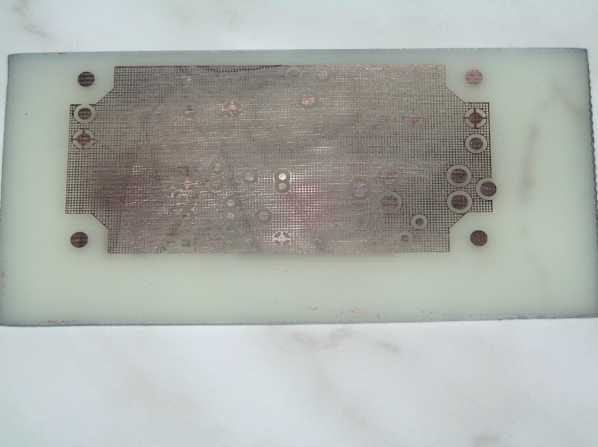

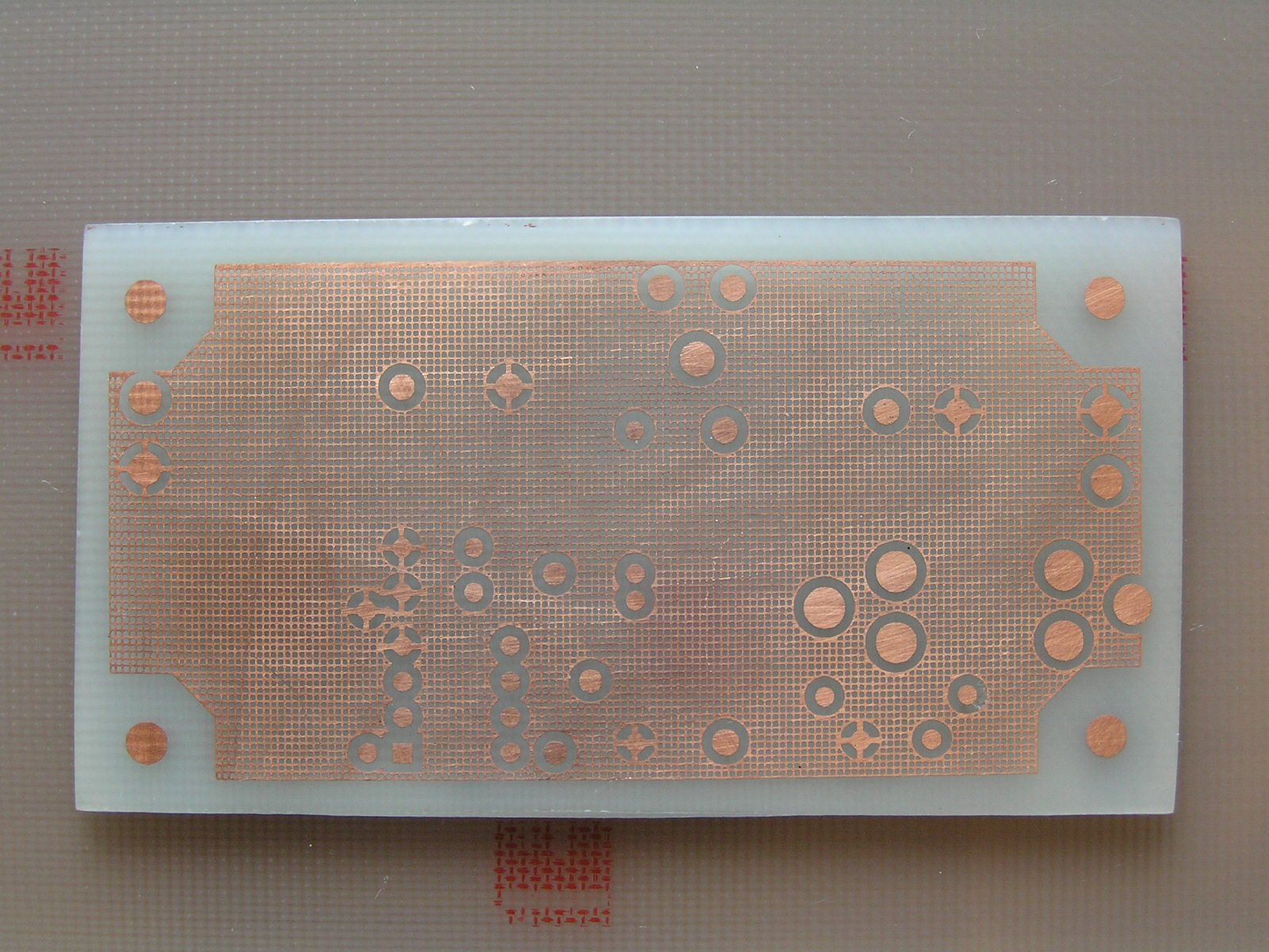

  • #20 1033131
    andpak
    Posty: 118
    Ocena: 5
    Tak jak pisałem przedstawiam wyniki mojej pracy.
    Czas naświetlana 3 minuty.
    • Wybór lampy do naświetlania płytek drukowanych - jaka najlepsza? Obraz 018.jpg (863.63 KB) Musisz być zalogowany, aby pobrać ten załącznik.
