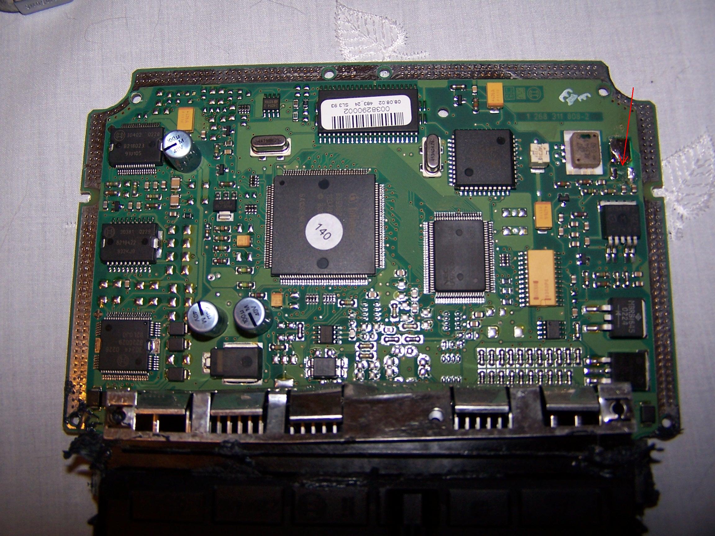

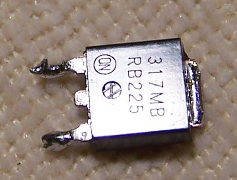

    Witam. Mam problem z komputerem z auta jak w temacie. Nr kompa: 074 906 018 AJ 0 281 010 461. Auto jest po wypadku, komp ma lekko uszkodzoną obudowę, auto pali, ale łapie ciągle błąd czujnika wzniosu iglicy wtrysku. Na płycie komputera znalazłem pęknięty element - wygląda mi na stabilizator.Wylutowałem go, sprawdziłem i ma przerwy między wszystkimi nóżkami.
    W załączeniu fotki kompa i tego czegoś.
    Proszę i info, co to za element, czym go zastąpić, może ktoś z kolegów z forum ma do sprzedania taki element.
    • T4 2,5 TDI 2003r. - identyfikacja i wymiana pękniętego elementu komputera coś.JPG (25.6 KB) Musisz być zalogowany, aby pobrać ten załącznik.
    • T4 2,5 TDI 2003r. - identyfikacja i wymiana pękniętego elementu komputera komp.jpg (576.39 KB) Musisz być zalogowany, aby pobrać ten załącznik.

    317 to mi sie kojarzy tylko z LM317 a to że ma przerwy pomiedzy wszystkimi nóżkami to akurat nie musi oznaczać że jest uszkodzony.
    A gdzie jest to pęknięcie na tym elemencie?

    Z dużym prawdopodobieństwem jest to LM317, środkowa nóżka jest połączona z radiatorem, dlatego mogła być ucięta.

    Środkowa nóżka obcięta - to standard, połączona z radiatorkiem. Właśnie ten radiator jest wyłamany, widać że odstaje od elementu.
    Czyli jutro rano zaczynam poszukiwania LM 317.
    Totalne przerwy między nóżkami wskazują na uszkodzenie, w tym przypadku mechaniczne.
    Piękne dzięki!

    Wstawiłem na próbę LM 317 w obudowie TO-220 (za duży) i komputer pracuje bez usterek. jest bardzo dobrze. Szukam teraz oryginału tj. LM317 w obudowie TO-252 (D-Pak).
    Dzięki za pomoc.
