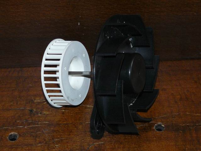

    Witam, oto mój problem: posiadam lodówkę turystyczną (220/12V) i się....spalił w niej wentylator który chłodzi z jednej strony płyty styropianowej radiator na ogniwie peltiera a na po drugiej tworzy cyrkulację w lodówce zimnym powietrzem przez drugi radiator. Wentylator ten jest boczny (turbina) i kręci się w prawo (patrząc od czoła). W serwisach powiedzieli że raczej nieda rady kupić nowego. Można dopasować do jego głowicy silnik z wiatraczka komputerowego ale wszystkie takie wiatraczki kręcą się w przeciwną stronę. Prosił bym o pomoc w tej sprawie: jak można zmienić kierunek kręcenia silniczków komputerowych bądź - co było by lepsze gdzie można by kupić takie właśnie silniczki. dodaje zdjęcia wiatraczka

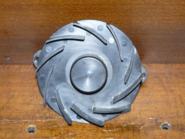

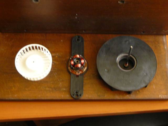

    Pierwsze zdjęcie to jest głowica wentylatora którą chciał bym jeśli nie idzie kupić noewej zamontować na jakimś innym pasującym silnkiu który jest na zdjęciu 2 w środku a po prawej stronie jest ta głowica od dołu pokazana. Dodam jeszcze że szukałem na stronach serwisów AGD i firm produkujących wiatraczki komputerowe oraz do sprzętu chłodniczego więc umieszczenie postu tutaj nie było wygodnictwem tylko ostatecznością. I może po prostu zapytam inaczej:
    czy ktos wie jak zrobić aby wiatraczek komputerowy kręcił się w prawo (patrząc od czoła wiatraczka)?????

    Poradziłem sobie z tym trochę inaczej a mianowicie wstawiłem silniczek komutatorowy z wiatraczka samochodowego (miał wyprowadzenia z 2 stron) więc trochę pokombinowałem i...działa!!! Tym już można bez problemu sterować w jaką stronę ma się kręcić. Jednak nic za "darmo" bo silnik pracuje trochę głośniej i miom zdaniem za szybko i w związku z tym mam kolejną prośbę: prosił bym o podanie schematu na budowę prościutkiego regulatora obrotów (ewentualnie z termistorem). Wiem że na forum jest pełno takich schematów ale do wiatraczków komputerowych i niewiem czy mogę je zastosować do tego. Silnik to 12v DC 0,6A ale nie stety nie spisałem jaką ma moc zanim go przykleiłem ;(
