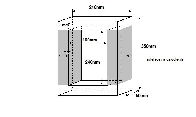

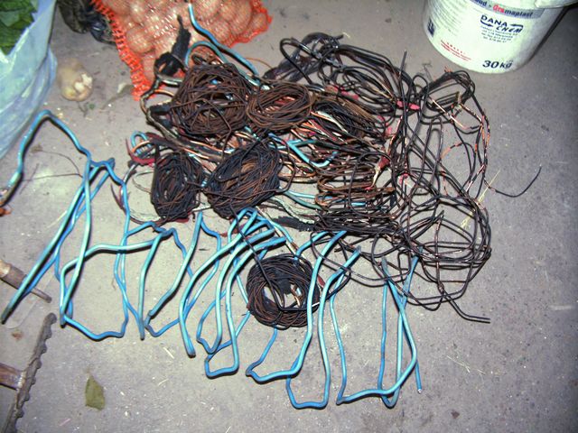

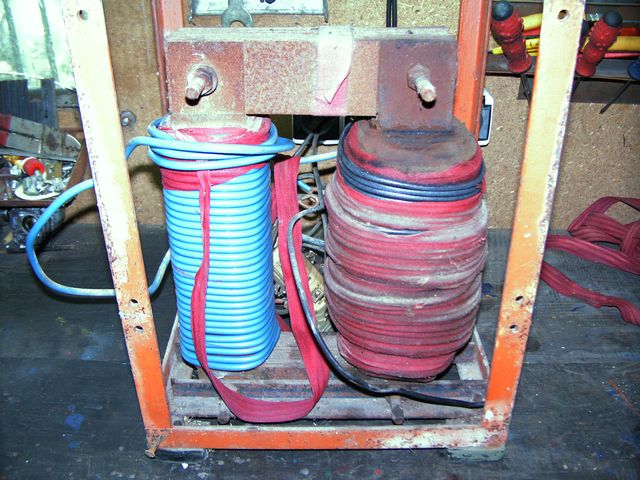

    Witam. Dostałem od kolegi uszkodzoną spawarkę transformatorową (samoróbkę). Po rozkręceniu jej okazało się, że uzwojenia wtórne były wykonane ze zwykłego drutu 16mm² z przewodu sieciowego. W wyniku przegrzania izolacja się stopiła i połączyła z uzwojeniem pierwotnym.
    Oczywiście podczas rozbierania transformatora liczyłem wszystkie uzwojenia.
    Na pierwotnym było 247uzw. drutem 6mm².
    Na wtórnym było 65uzw. drutem 16mm².
    Chcę nawinąć ten transformator od nowa.
    Mam pytanie czy pozostawić to tak jak było, czy może ktoś Mi doradzi jak pozmieniać uzwojenia aby wycisnąć z transformatora max.
    Jeszce mam pytanie jaki maksymalny prąd spawania można uzyskać.
    Napięcie zasilania 230V, a na wyjściu 70V.
    Dodaję rysunek transformatora jaki zrobiłem.
    Jak kogoś to interesuje to mam parę fotek przed rozbiórką.

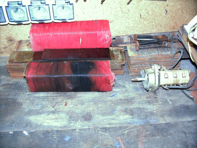

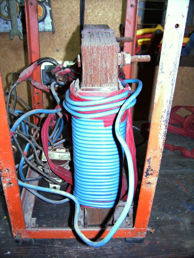

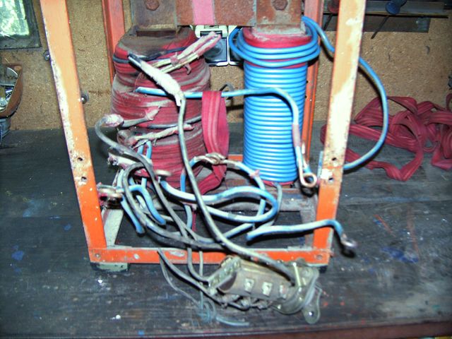

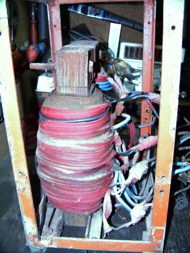

    Myślałem bardziej aby nawinąć pierwotne bez odczepów i zastosować regulator elektroniczny. Co do wtórnego to nawinąć grubszym drutem lub nawet ze dwa obok siebie, ponieważ do płaskownika nie mam dostępu.
    Jeśli chodzi o przeliczenie uzwojeń to nie posiadam żadnych wzorów. Jedyne co mam to kalkulator pod excela, ale on coś nie bardzo działa do traf na spawarki. Wykorzystać uzwojeń tych ściągniętych się nie da.
    Poniżej daję te fotki trafa, rdzenia i uzwojeń.
    Muszę jeszcze dorobić nowe karkasy.

    Jeśli przed spaleniem spawarka spawała zadowalająco to nie zmieniaj nic oprócz izolacji przewodów - powinna być szklana.
    Przy takim przekroju rdzenia nie należy się wiele spodziewać (elektroda Φ3 raczej odpada).

    Przy przekroju rdzenia rzędu 27 cm2 nie ma co liczyc na rewelację. Nawiń tyle samo zwojów ile było drutem w izolacji bawełnianej badź szklanej i tyle by było na ten temat. Sam mam spawarkę marki "sam" na podobnym rdzeniu i spawa nawet elektrodami 3,25. Na pierwotnym mam nawinięte 315 zwojów ( dwie symetryczne cewki) na wtórnym jesli dobrze pamiętam dwie cewki po 45 zwoi każda.

    Tak jak powiedział przedmówca - rdzeń jest zdedydownaie za mały i nic sensownego z niego nie będzie. Odzyskaną miedź sprzedaj na skupie, dołóź trochę złotówek i kup gotową spawarkę z marketu. Rewelecja to może nie będzie, ale na pewno lepsza niż ta która się spaliła...

    Najlepszym rozwiązaniem byłoby dołożenie rdzenia do ok. 40-45cm2 ,aby wyszedł ok. 1zw/V, jeśli nie masz takiej możliwości to zrób tak, po wykonaniu karkasów z bakielitu nawiń na pierwotnym 2 cewki po 188zw
    drutem w izolacji szklanej lub bawełnianej fi-2mm,wtórne płaskownikiem
    2 cewki po 53zw płaskownikiem w podobnej izolacji jak uzw. pierwotne o przekroju np.6x3mm, 7x2.5mm (aby w przekroju było poniżej 20)
    lub opcja z regulacją po stronie pierwotnej:

    Myślę, że zrobię tak jak pisze "yaro77".
    Mam mam jeszcze pytanie do "yaro77" czy wiesz jaki prąd można uzyskać na wyjściu w takiej konfiguracji oraz jakimi największymi elektrodami można spawać.

    Prąd płynący przez uzwojenie wtórne zależny jest od przekroju poprzecznego rdzenia i płaskownika jaki zostanie użyty (nie pamiętam dokładnych wzorów) gdyby rdzeń był większy to nawet ponad 140A,w tym przypadku możesz wykonać taki test:na max liczbie zwoi uz. pierwotnego pospawaj kilkoma elektrodami 2.5 ER146(różowe) jeżeli po 6,7 elektrodach rdzeń się nie grzeje to zrób to samo z elektrodami 3.25 ,(w czasie pracy długotrwałej rdzeń ma prawo się trochę nagrzać) jest to metoda prosta lecz skuteczna.Co do prądu spawania to jeśli będziesz mógł spawać elektrodą 2.5 ,a 3.25 już nie bo rdzeń będzie się bardzo grzał to odczytaj na pudełku z elektrodami prąd spawania dla danej elektrody.Drugi sposób to pomiar prądu miernikiem cęgowym.Zyczę powodzenia.
