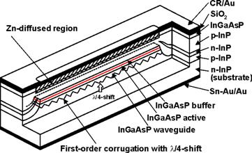

    A więc, mam parę pytań, co do budowy chyba najprostszej,(dlatego się pytam) diody laserowej(czerwonej). Zepsułem już takich parę i co po tym nastąpiło oczywiście je rozebrałem to, co zobaczyłem przeraziło mnie prostotą (przynajmniej na pierwszy rzut oka)
    Widać było, że dioda była produkcji „Made In China” gdyż pojedyncze blaszki(te, z których wydostaje się wiązka lasera) były krzywo poprzyklejane do laminatu. I tu pojawia się moje pytanie, czy da się zrobić taką diodę samemu(no może nie tak małą, ale o podobnym działaniu)w miarę prosty sposób, no, bo skoro na rynku płacimy za nią a raczej cały laserek z soczewkami 4zł + baterie, to jej produkcja nie kosztuje drogo i nie wymaga chyba żadnych potężnych i drogich maszyn.. Jak by, co to chodzi mi o takie coś:
    Dioda laserowa - budowa(Czy da się zrobić samemu?)
    Z góry dziękuje za odpowiedz :D

    Fakt chinole rzadko robią cos porządnie ale ten kawałek laminatu przyklejony na ta blaszkę służy tylko do podłączenia diody. Z tego laminatu idzie taki cieniutki drucik do właściwej częsci diody złącza PN. Tego nie wykonasz samemu w domu. A dioda zastosowana w tym pseudo laserku nazywa sie dioda krawędziowa.:D

    kolego przemus901 to maleństwo z krzywo przylutowanymi drucikami może mieć taką strukturę wewnętrzną :
    Jak zrobisz daj znać
    PS.
    Rysunek przedstawia budowę lasera DFB (z rozłożonym odbiciem)

    Rekcja zachodzi ale jakość jest fatalna - struktura nie jest chłodzona
