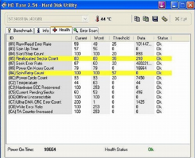

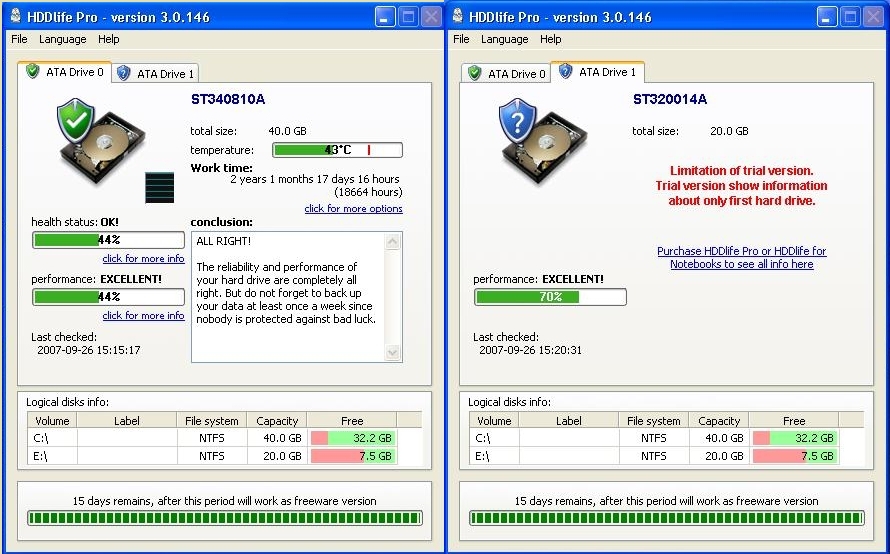

    Może i można zaradzić podając model HDD, system, itd.
    Dysk chodzi lecz jeśli chce z 20Gb wrzucić na 40gb czy odwrotnie czas do zakończenia zadania jest nie mniejszy niż 100min.

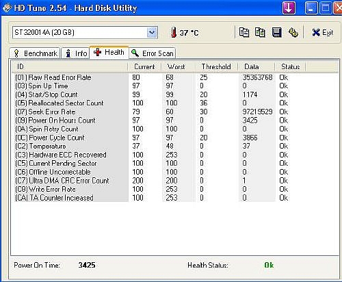

    Wywal ten program i pobierz HDTune z www.hdtune.com bo niewiele z tego widać.
    OK - wyedytowałeś post wiec juz nieaktualne.

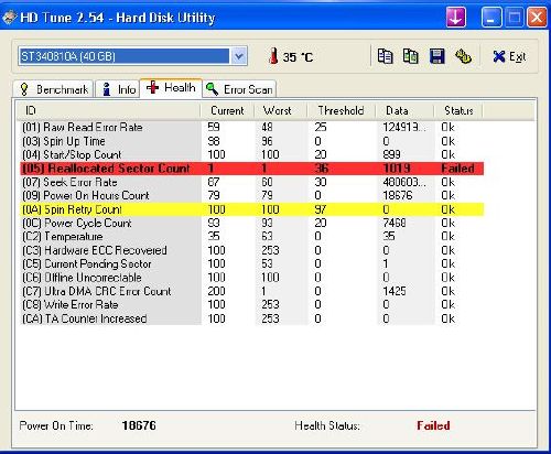

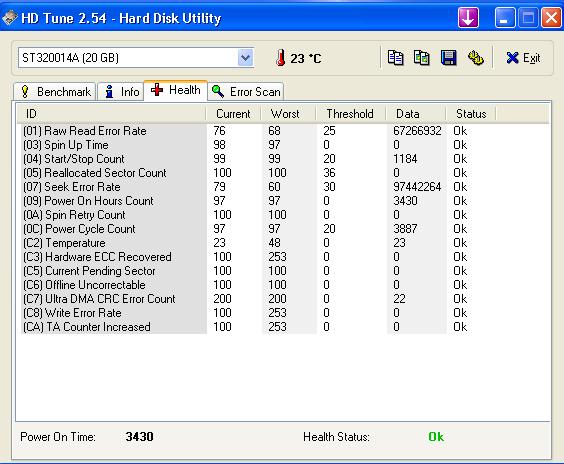

    Tak jak wskazał ci sposób postępowania kolega okzo z Wilna na Litwie , wykorzystaj program MHDD . Czytając instrukcję , dojdziesz po kolei co i jak ? Choć przypuszczam , że na początek dobre by było zerowanie ( Erase - niszczy dane na dysku ) i po nim remap w MHDD , lub Victorii . To wskazanie dla obu dysków .
    Pozdrawiam .

    Zgadzam się z przedmówcą - Sprawdzić zakres bad-sektorów i w ich miejsce zrobić partycje - pozostałe sprawne sektory nadal do wykorzystania :)

    Popełniłeś niestety błąd , nie wymieniając przed zerowaniem taśmy IDE - okzo o tym pisał dużo wcześniej . Teraz jeszcze SMART jest dodatkowo uszkodzony . Pozostanie ci izolacja badów w ukrytych , lub nieużywanych/nieformatowanych partycjach .
    Pozdrawiam .
