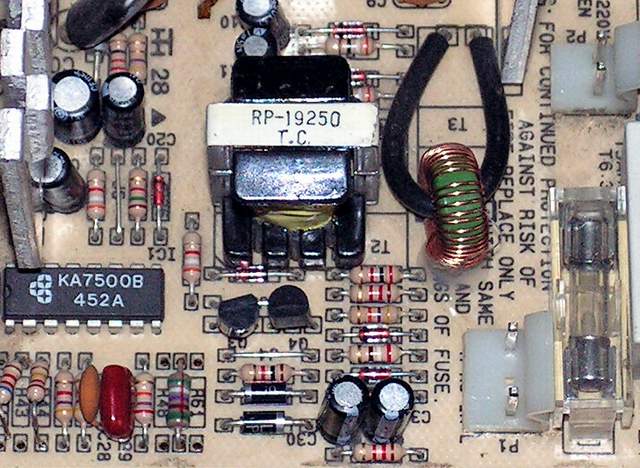

    Mam kolejny zasilacz do naprawy - zaczęło się pięknie, standardowa awaria - spalony (przerwa) rezystor bezpiecznikowy 4,7Ω/2W na przetwornicy pomocniczej oraz zwarcie na tranzystorze tejże przetwornicy 2SC4020.
    Wymieniłem rezystor i tranzystor kluczujący (zastąpiłem go BUT-11), a profilaktycznie dałem też nowy kondensator elektrolityczny 4,7µF/50V i przetwornica działa, daje 12V z którego jest robione +5V Stand-by, oraz 22V na zasilanie głównej przetwornicy (na osobnej płytce: KA7500 + HA17393).

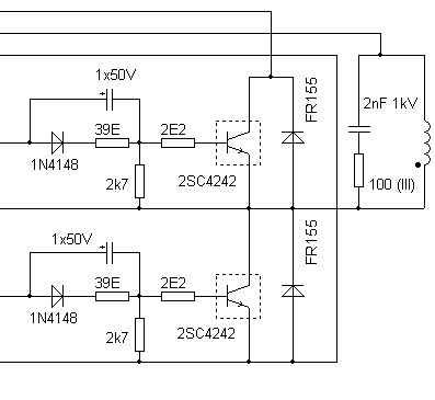

    :arrow: W zasadzi pasuje ten schemat: Link

    Gdzie siedzi na schemacie ( http://spblan.narod.ru/bp/shema/atx.gif <- najlepiej skopiować adres i wkleić do nowego okna przeglądarki) ten "rezystor bezpiecznikowy 4,7R/2W" ?

    Na tym schemacie, nie ma, nie jest idealnie taki sam... ale przetwornica pomocnicza już działa.

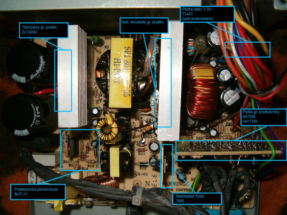

    Może jakieś fotki z tego zasilacza ?
    Czy to jest taki:

    Tak, to ten zasilacz. Diody Zenera w St-by nie wymieniałem, ale nie widzę w niej nic podejrzanego, przetwornica pomocnicza w/g mnie działa ok, napięcia 22V i 12V, które wytwarza są stabilne.
    Strona pierwotna wygląda ok, napięcie schodzi równo i powoli.
    Diod "ujemnych" nie sprawdzałem, "plusowe" są ok, elektrolity na wyjściu nie noszą śladów uszkodzeń. Zasilacz nie nosi żadnych śladów przegrzania.

    Spalony rezystor był włączony szeregowo z uzwojeniem pierwotnym przetwornicy pomocniczej.
