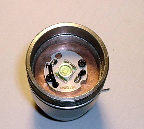

    Luxeony to przeżytek. Obecnie najlepsze diody to Cree. Są sprzedawane na Allegro po ok 25zł. Najwęższy kolimator do nich jaki widziałem to 4°.
    Można z nich wyciągnąć ok. 180lm przy 1A prądu. Luxeon K2 umywa się. Zachęcam do przejrzenia mojego artykułu w czerwcowej EP.
    7 Luxeonów w latarce za 10zł to jedna wielka ściema i nabijanie ludzi w butelkę, którzy się na tym nie znają.

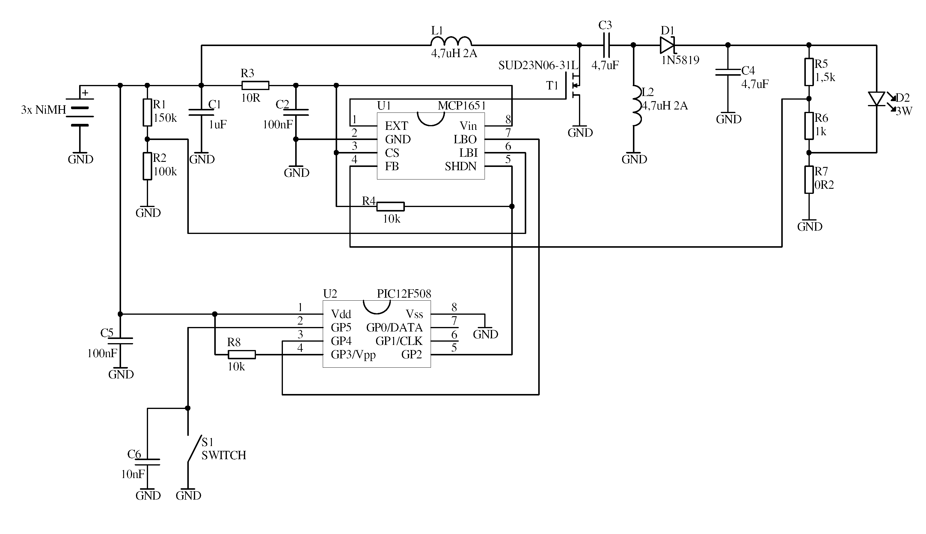

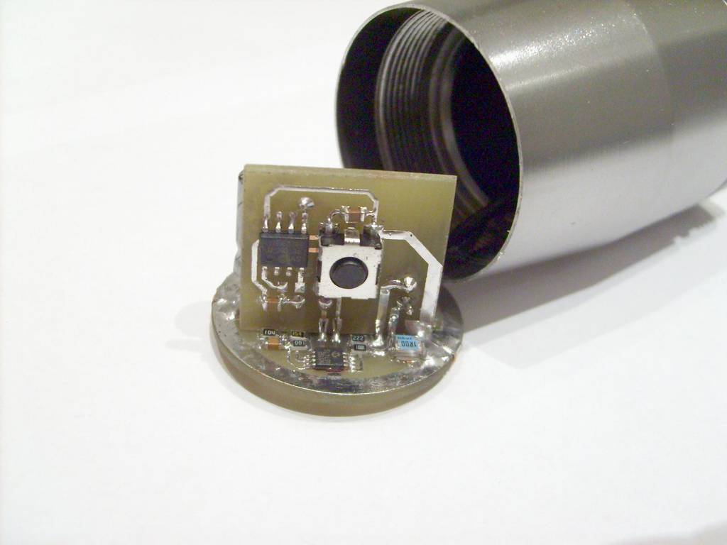

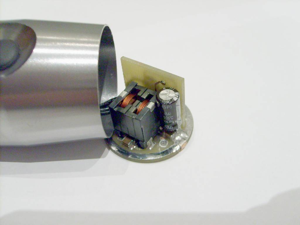

    W mojej są 3 akumulatorki R14 3500mAh i przetwornica SEPIC. Całość sterowana z mikrokontrolera PIC za pomocą jednego przycisku. Latarka jest ze stopu aluminimum i świetnie odprowadza ciepło.
    Jakie diody LED wybrać do budowy latarki: Luxeon czy Power-LED 3W?

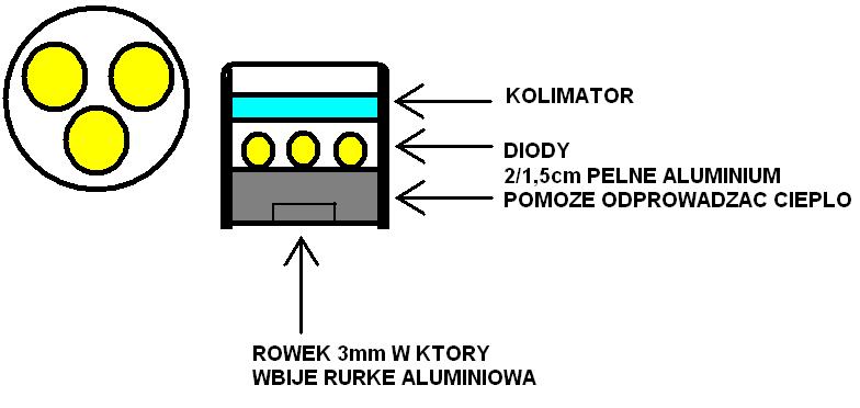

    To zwykła aluminiowa rurka grubość ścianek 3mm (dziadek pracuje w chucie, zalatwil za dobry browar) miesci sie w niej idealnie batreria R14.
    Góre latarki zrobie na tokarce:)
    Wezme pełną rurke (walec aluminiowy)
    Grubosc ścianek zrobie 4mm zrobie tak ze w frezowanej dziurze schowią mi sie 3ledy kolimator i zostawie moze 2/1,5 cm pełnego aluminuim.
    Mam duze mozliwosci zrobienia dobrej latarki bo moge obrobic na tokarce walec jak chce.
    Mniej wiecej bedzie to wygladac jak na malym rysunku z painta.

    PIC daje to, że nie trzeba się martwić gdzie wcisnąć potencjometr.
    Jeden przycisk służy do wł/wył i regulacji jasności. Dodatkowo jak akumulatorki rozładują się poniżej 3V to przechodzi do poziomu z 10% jasnością.
    Dokładniejszy opis jest we wspomnianym artykule.

    Najtrudniejsze jest prawidłowe zaprojektowanie i dobranie elementów do przetwornicy, ponieważ pracuje ona przy niskim napięciu (u mnie 3 do 4,3V), a jednocześnie musi posiadać dużą sprawność.
    Zrobienie innego sposobu sterowania na PIC jest raczej proste, zależy to od Twoich umiejętności w programowaniu.
    Lepszym rozwiązaniem jest wygaszanie na raz 3 diod (zmniejszanie współczynnika wypełnienia) niż wyłączanie ich o kolei.

    Teraz jeszcze kolimator i moge brac sie do roboty,
    Driver- jaki zrobic?
    Ściągnąć sample od Max. i zrobić przetworice od lambdy...
  • #24 4408486
    androot
    Posty: 1801
    Pomógł: 54
    Ocena: 635
    Ta stronka jest dość ciekawa. Popatrz na rozwiązania mechaniczne mocowania diód.
    Jeśli nie czujesz się na siłach to kup gotowy driver.
    Przetwornica na MAX1797 nie posiada stabilizacji prądu. Dodatkowo jej wydajność prądowa zmniejsza się wraz ze spadkiem napięcia zasilania. Nigdy nie uzyskałem więcej jak 500mA.
    Jest wiele innych (lepszych) przetwornic DC/DC jak choćby MCP1651 na którym zrobiłem przetwornicę SEPIC (EP 06/2007).
