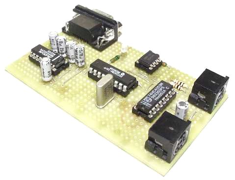

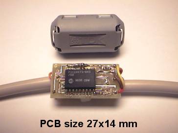

    KEYSPY jest sprzętowym rejestratorem danych, który potrafi zapisać znaki wpisywane z klawiatury na łączu PS/2 i przesłać je do komputera w dowolnym czasie. Układ zawiera jedynie mikrokontroler PIC16C84, pamięć EEPROM (można użyc układy od 24C32 do 24C512), analogowy multiplekser 4053 i kilka rezystorów. Wielką zaletą tego układu, porównując go z odpowiednikami programowymi, jest możliwość zapisywania wszystkiego co się dzieje przed uruchomieniem systemu (próby zalogowania do BIOSa, próby zalogowania na komputer z użyciem live CD itp.). Użyty tutaj EEPROM 24C64 ma pojemność 8KB i pozwala zapisać do 8000 znaków.
    Urządzenie zostało zaprojektowane do zabezpieczenie własnego komputera, nie należy go używać do pozyskiwania haseł....
    Urządzenie posiada jednak pewne ograniczenia w tej chwili i nie zapisuje klawiszy: ^, caps-lock, delete, ctrl, alt. Program obsługujący, kod źródłowy i wsad dostępne na stronie autora projektu.
    Poniżej zdjęcia prototypu i gotowego już urządzenia SMD oraz schemat.

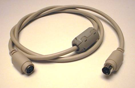

    żeby tak jeszcze nie trzeba było w kabel ingerować :roll:
  • #13 4433259
    Lazer
    Poziom 24  
    Posty: 631
    Pomógł: 38
    Ocena: 84
    Zamiast ingerować w kabel można tego pająka wsadzić do wnętrza klawiatury. Miejsca sporo, no i nie rzuca się w oczy. Z tego co mi się przypomina tego typu KEYLOGERy już były kiedyś na forum...

    fajna konstrukcja, ale dla wprawnego oka zbyt łatwa do wychwycenia, nie lepiej:
    -wylutować mikrokontroler z klawiatury
    -zaprogramować drugi(np Atmegę 16), z możliwością obsługi eprom lub flash
    -wlutowac ww. mikrokontroler wraz w czytnikiem kart pamięci (najlepiej schowanym w wybrzuszeniu klawiatury pod diodami Num,Caps i Scroll Lock)
    skręcić do kupy
    -podłączyć do komputera i podglądać log klawiatury gdy tylko przyjdzie nam na to ochota
    jeżyli korzystalibyśmy z klawiatury USB byłoby jeszcze łatwiej ponieważ mogłaby ona służyć jako czytnik kart pamięci i dodatkowe otwory nikogo by nie dziwiły.
