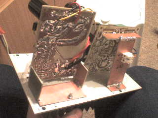

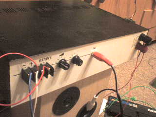

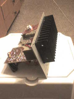

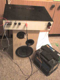

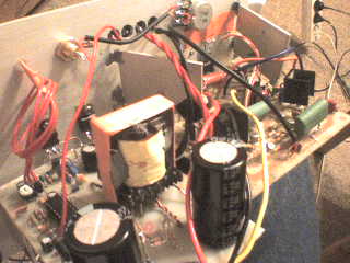

  • 1. "Seryjny" wzmak na TDA7294, wykonany na zamówienie dla kolegi. Obudowę, wzmaka (złożonego, niegrającego) i kilka innych pierdół dostarczył obecny właściciel. Wzmak wystawiam "o tak o", bo to nic nadzwyczajnego. Chyba po prostu mi się nudzi i piszę sobie bzdurki ;). Wykończenie zostało dla właściciela, ja miałem tylko uruchomić niegrającą końcówke (przerażająca usterka - nie przylutowane jedno wyprowadzenie scalaka. Myślałem że pęknę ze śmiechu). Przetwornica z AVT na rdzeniu z ATXa, stosunki zwojów takie jak w opisanej w artykule.

    Wentylację wymuszają dwa wiatraki z procesorów komputerów. Filtr niskotonowy RC, gdzie R jest potencjometrem, czyli mamy coś w rodzaju regulacji filtru. Filtracja 2x6800/63.

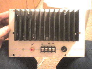

    Ni z tego, ni z owego... Wpadło mi do głowy zrobić kolejny wzmacniacz, z nudów dla siebie. Padło na końcówkę Perun i tą samą przetwornice. Też niema nad czym się rozpisywać. Jedyna różnica, to to ze ten jest przewidziany do wmontowania go w skrzynie, zamiast w oddzielnej obudowie. Tranzystory BD911/912 to "prowizorka", będą tam docelowo BD249C/250C. Przetwornica daje około 2x45 na jałowym (trochę miękka ta przetwornica), pełnej mocy jeszcze nie zmierzyłem, bo tranzystory by tego nie wytrzymały. Jak zamontuje docelowe - pobawię się w pomiary.

    Filtracja 2x4700/50. Filtr RC bez regulacji. Ogólnie w ciągu 2 tygodni uruchomiłem 3 wzmacniacze. W połowie tygodnia 1. Przez sobotę i niedzielę 2. We wtorek wziąłem się za 3 i dziś go praktycznie skończyłem, ale nie jest to tani wzmak samochodowy, więc jest w oddzielnym temacie:

    Drugiego wzmaka zrobiłem... Sam nie wiem po co ;). W sobotę rano wstałem z chęcią zbudowania czegoś i po prostu zbudowałem, następnego dnia wieczorem był gotowy. TDA - jak TDA. Gra względnie normalnie, ale wiadomo, na calutkim regulatorze to jednak daje o sobie znać domieszka zniekształceń. W samochodzie - nie trzeba za wiele. Przetwornica ostatecznie wstała po nawinięciu nowego trafa i wymianie tranzystorów we wtórnikach emiterowych. W drugim przypadku - wstała od razu.
