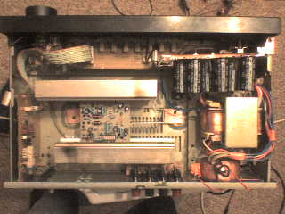

    Jak zwykle u mnie, wzmak ten powstał "o tak o" bez powodu z nudów. Zachorowało mi się. W poniedziałek dostałem zwolnienie lekarskie do końca tygodnia z poleceniem leżenia w łóżku na antybiotykach... Cały tydzień nudów się zapowiadał... Ludzie którzy mnie znają, wiedzą że jestem typem chomika zbierającego wszystko co tylko wpadnie w łapy, choćby nie wiem jak było w danej chwili niepotrzebne. Następnego dnia rano, otwieram oko, patrzę z łóżka po pokoju... Wzrok mój utkwił na fragmencie jakiejś czarnej skrzynki wystającej z pod góry rupieci. Szybkie szperanie w dziurawej pamięci... Tak, to obudowa po jakimś wzmaku którą dostałem od kumpla jakiś czas temu.
    Otwieram drugie oko, zerkam na starego wmaka.
    Dobra, robimy wzmaka...
    W obudowie był zamocowany 110W transformator, ładny, ekranowany 2x22V. W szufladzie leżało 6 firmowych kondów elna 4700/50 (dawno temu kupiłem je okazyjnie po 1zł/szt). Obok nich leżał wskaźnik wysterowania na A277D (Jakiś rok/dwa temu zrobiłem go sobie na warsztatach - również "o tak o", od tamtej pory leżał w szufladzie). Po usunięciu ostatniej diody pasował prawie idealnie w jeden z pustych otworów. Potencjometr od głośności oraz selektor wejść był oryginalnie w obudowie - więc go zachowałem. Radiatory daaaawno daaaawno temu kupiłem za 10zł na złomie, można ich nie liczyć w kosztorys, bo były w między czasie w ze 3 różnych urządzeniach, podobnie z resztą jak kondy filtrujące). Jak nietrudno się domyśleć - korektora nie ma. Ale COŚ trzeba zrobić z 3 otworami! Na zdjęciach jest tylko gałka treble. Służy ona do regulacji czułości wskaźnika ;). Balans będzie wykorzystany tak jak pierwowzór, tylko muszę kupić odpowiedni potencjometr. Gałka bas, będzie sprytnie wykorzystana do regulacji głośności aktywnego subwoofera. Mój pomysł polega na tym, żeby zrobić na wzmacniaczach operacyjnych (np. NE5532) wzmacniacze o Ku ok. 2 z lekkim filtrem niskotonowym, podłączone za potencjometrem stereo. Gdy ustawię gałkę bas na 1/2 sub będzie grać proporcjonalnie do kolumn, a będę miał możliwość szerokiej regulacji stosunku tej głośności, podczas gdy głośność "ogólna" będzie sterowana tylko jedną dużą gałką. To są pierdółki na godzinę roboty, których jeszcze nie zrobiłem, bo mi brakuje kilku drobiazgów, a z gorączka i kaszlem jakoś niezbyt mi się widzi spacer do elektronicznego... Prawdopodobnie na tą sobotę/niedziele będzie już gotowe. Dość o tym co będzie, czas na to co JEST ;).
    Wzmacniacz jest właściwie tak "zwykły", że sam nie wiem od czego zacząć. Najpierw przygotowałem selektor i regulację głośności do potrzeb tego projektu. Polegało to praktycznie tylko na uzupełnieniu brakującej taśmy i połączeniu wyjścia selektora z wejściem potencjometru, gdzie wcześniej był korektor, oraz popsikaniu kontaktem do potka.
    Później przygotowałem wskaźnik (końcówki zostawiłem sobie na "deser", bo i tak zbyt źle się czułem żeby iść do sklepu, najpierw robiłem z tego co mam). Chodzi od w trybie "wędrującego punktu", a nie linijki. Wskaźnik okazał się dość wybredny jeśli chodzi o sygnał, dlatego steruje nim wzmak na UL1481 (Sam nie pamiętam kiedy go zrobiłem, chyba jeszcze koło gimnazjum) - na wskaźniku i tak nie zobaczę szumów i zniekształceń. Sygnały na wejście wzmaka są podawany przez 2 oporniki 100k sumujące je, oraz potencjometr (patrz: obudowa => treble) regulujący czułość. Wzmak prowizorycznie obciążony 100Ω, żeby kond obcinający nie ładował się w jedną stronę (wejście wskaźnika ma diodę prostującą sygnał). Przy tym obciążeniu nie wymaga radiatora. Ale czymś trzeba go było zasilać, a nie widziałem nigdzie napięcia chętnego do współpracy :(. Dlatego obok głównego trafa zamocowany jest 15W toroidzik, owinięty cienkim laminatem (jak ekranować, to wszystko. Jakbym za szybko skończył budowę, to znów by mi się nudziło do końca zwolnienia, dlatego wydziwiałem przy tym projekcie jak nigdy).

    Poza tym, takie rozwiązanie załatwiało też inny problem - zamocowanie go w obudowie. Wyjście 10V podane jest na podwajacz, co daje mi 2x12V. Jedno idzie do wskaźnika, ogólnie symetryk posłuży do zasilania przedwzmacniacza do suba, przy tym obciążeniu nie ma potrzeby szukać trafa o symetrycznym wyjściu.
    Prosty wzmacniacz (LM3886 - czyżby Gainclone?)

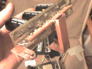

    Zasilacz samego wzmaka umieszczony jest na "stelażu" i wciśnięty między trafo a panel. Stelaż z polutowanego laminatu, daje mi dużo miejsca na środku, dla samych końcówek.

    Przyszedł czas na końcówki. Już miałem robić "jakiś tam" wzmacniacz, ale przypomniałem sobie o scalaku LM3886. Słyszałem go kiedyś, brzmienie powala na kolana jakiegoś tam TaDkA, ale jest drogi. 25zł/szt. Ale, jakoś tak wyszło (może to przez gorączkę???), że nie chciałem znów przekatowanej konstrukcji (początkowo myślałem o perunie, ale... uruchomiłem ich już z 6-7, znam to na pamięć, nuda). Chce mieć w domu wzmaka innego niż zazwyczaj, nawet gdyby miał grać źle. Najwyżej sprzedam i zrobię nowego. Czasem należy się jakieś urozmaicenie, no nie??? Wielu ludzi nazywa takie wzmacniacze Gainclonami. Zapewne nie jest to tak kolorowo, że wszystko co na LM to Gainclon, dlatego nie piszę tego w tytule "dla świętego spokoju" (?). Szarpnę się na stwierdzenie, że niektórzy zaliczają tą kość do audiofilskiego sprzętu :cool:. Zaraz mi to ktoś wypomni, że nie prawda, ale co tam :D:D. Poszukałem w necie płytki pod to i po niedługim czasie znalazłem. Ale tu kolejny problem - jedyne znane mi ksero w lublinie jakie bez marudzenia i bezproblemowo drukuje na kredówce jest daleko, a ja siedzę chory :| na zwolnieniu. Pozostało mi wziąć w rękę marker i sobie pobazgrać po laminacie...
    Ostatecznie płytka wyszła całkiem dobrze, poza jednym błędem w postaci "zlanych" 2 ścieżek (wyjście z zasilaniem, czy tam z masą), który powstał z powodu nieudanego wydruku (miałem ochotę wywalić drukarkę za okno :evil:), gdzie ścieżki były "jednością". Głupi byłem że tylko bezmyślnie porównałem rysunek z wydrukiem, zamiast spojrzeć w schemat. Po zakupie kości (jak trzeba to i chory do sklepu pójdzie :D) i zmontowaniu płytki, włączam. 1 kanał OK, z drugiego prawie że dym (AARRRGGHHH!!!!!!). Ostatecznie jednak kostka okazała się twardsza niżby można się spodziewać po scalaku. Po przedrapaniu ścieżki wstała normalnie, bez marudzenia (uff.... 25zł pozostaje w kieszeni). Wzbudziło to u mnie spory szacunek dla tego scalaka :please:, jakiś TDA już dawno poszedłby z dymem. Jakoś tak mi się nudziło, że końcówki zawisły w połowie wysokości obudowy, również na stelażu z polutowanego laminatu zamiast "na chama" na dnie, poprawia to wentylacje. Akurat radiatory wypadły nad otworami wentylacyjnymi na dnie obudowy, góra obudowy jest cała w otworach.
