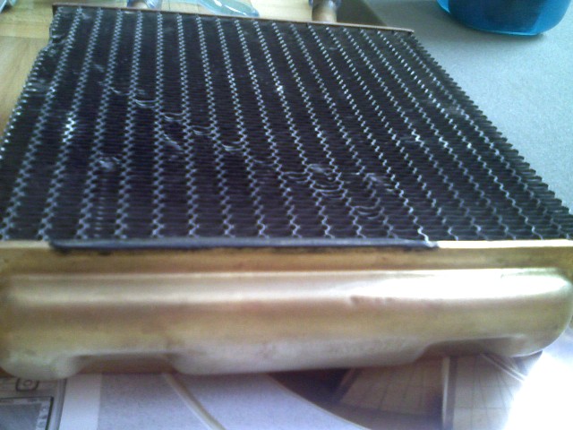

    Poza zamówionym nietypowym blokiem wodnym, potrzebowałem jeszcze pompki, chłodnicy i jakiegos rezerwuarka. Pod biurkiem akurat wala sie pudełko po jedzeniu,, plastikowe. Wyrzynarka w dłoń i mamy śliczny rezerwuar. Pompka- wyciecza do OBI zaowocowała pompka z przeceny za 18zł. Do fontann ogrodowych, 300l/minutę. Cicha!
    Chłodnica- tutaj miałem farta. Za 1 zł udało mi sie kupić na Allegro nagrzewnice do Opla Kadetta. Chyba najpopularniejsza samochodówka w WC- omówiona nakażdym forum tematycznym. Powinna również dojść około poniedziału, 17.12.

    chłodnicę planowałem oczyścic metoda elektrolizy, ale chyba rzeczywiście lepiej wrzucę ją do wanienki...
    Co do chłodziwa- myślałem nad borygo +czarny atrament, dla efektu. Takie czarne węże ładnie wyglądają.

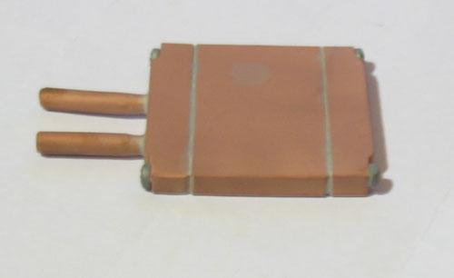

    Pan z Realitynet.pl powiedział mi, że blok jest w zasadzie juz gotowy, ale podczas wiercenia poszły już 2 wiertła :) Podobno jest to najmniejszy blok z jakim mieli doczynienia...

    Dzisiaj dorobiłem redukcje z nagrzewnicy od Kadetta (16mm) na wężyk 6mm, chłodnica będzie jutro. Znalazłem też zakład czyszczący ultradźwiękowo plotery, powiedzieli że za przysłowiowe "piwo" dorzucą nagrzewnice do nastepnej czyszczonej partii sprzętu. Czyli tniemy koszty na całego :) Na razie koszt całości nie przekracza 5zł :)

    Update do workloga: chłodnica juz wysłana, czekamy na przesyłkę. Pan z Realitynet pisał że blok też jutro będzie wysłany. Ciekawy jestm jak wyszedł... wszystkie przewody, rurki i pompka juz działają:)
    Właśnie doszły fotki bloku (piękna robota):

    Bloczek niczego sobie, kroćce trochę krzywe, ale całość powinna dobrze działać.
    Masz jakiś pomysł jak go przymocujesz do procesora ?
    Próbowałeś w biosie zmieniać opcję taktowania procesora lub wydajności chłodzenia ?
    Bedzie włożony w miejsce żebrowanego radiatora, tak jak pokazuje na górnym zdjęciu (ten żóty kształt to blok)
