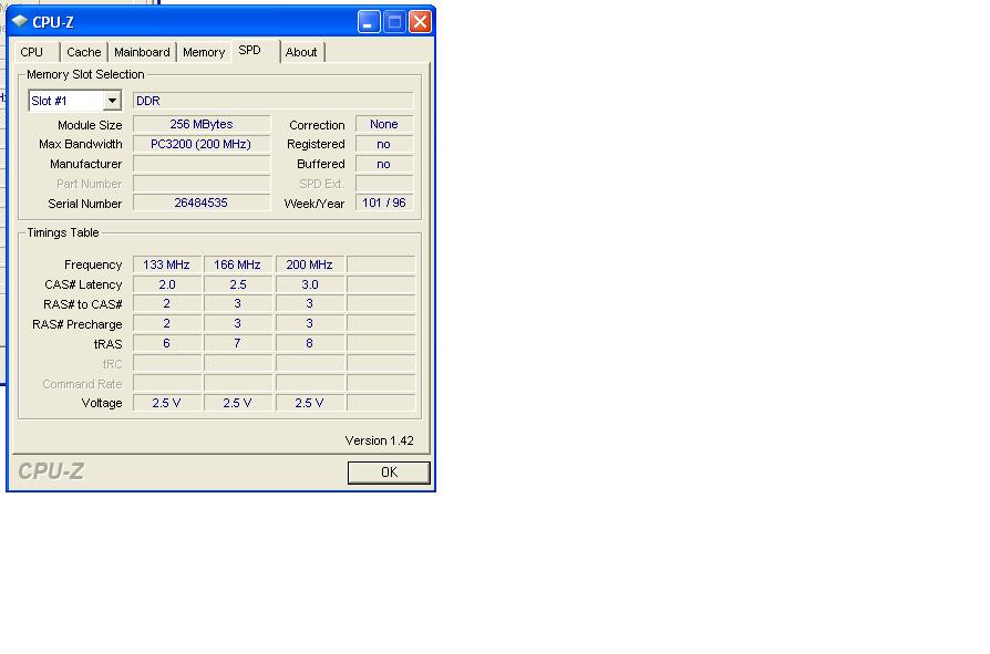

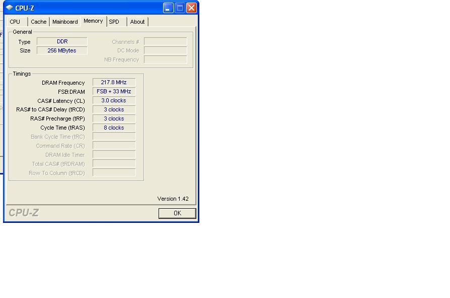

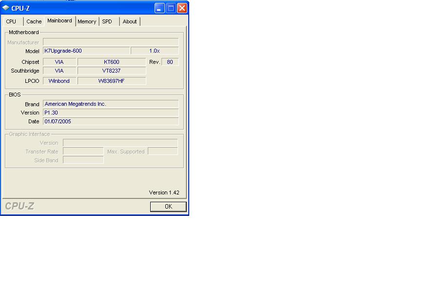

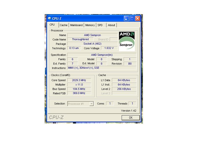

    witam a więc procesor AMD Sempron 2600+ i na początku chodził z prędkością 1,9 MHz, a teraz 2,05MHz i chodzi bez problemu, chłodzenie takie jak dawali do tego procesora i 256 RAM, dysk 80GB zasilacz 350 W , grafika 128 MB nagrywarka CD i DVD i to chyba wszystko i dodaje zrzuty ekranowe przedstawiające dane o procesorze, płycie głównej i pamięci :

    Pamięci masz DDR 400MHz, wiec one nic nie będą ograniczały, co do wentylatora to przeczyść go z kurzu, bo pewnie sporo jest miedzy żeberkami.
    I jedz z magistrala w górę, przy 200MHz powinien ten procesor pracować stabilnie, możesz napięcie minimalnie zwiększyć jak będą jakieś problemy przy 200MHz.

    stabilnie pracuje przy 2030MHz i magistrala jest ustawiona na 185 i tak niech zostanie i mam jeszcze pytanie więc pisze w tym samym poście a mianowicie jak przyspieszyś włanczanie komputera a mianowicie żeby szybciej mijały te czarne niemiłe napisy na początku czyli Bios i jak zlikwidować napis początkowy Windowsa ,,Zapraszamy" System operacyjny to Widnows Xp, Proszę o podpowiedzi

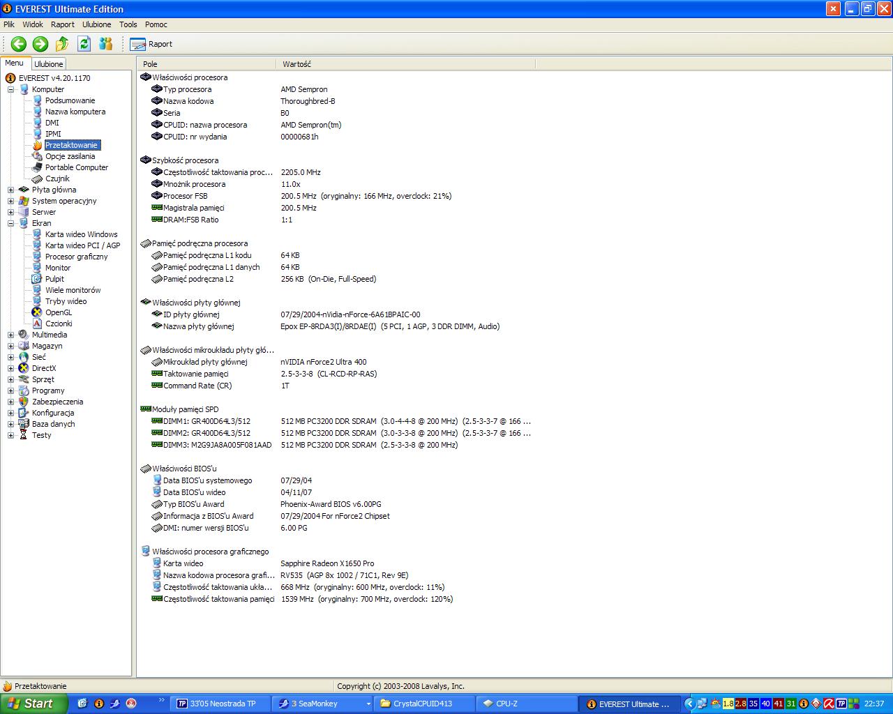

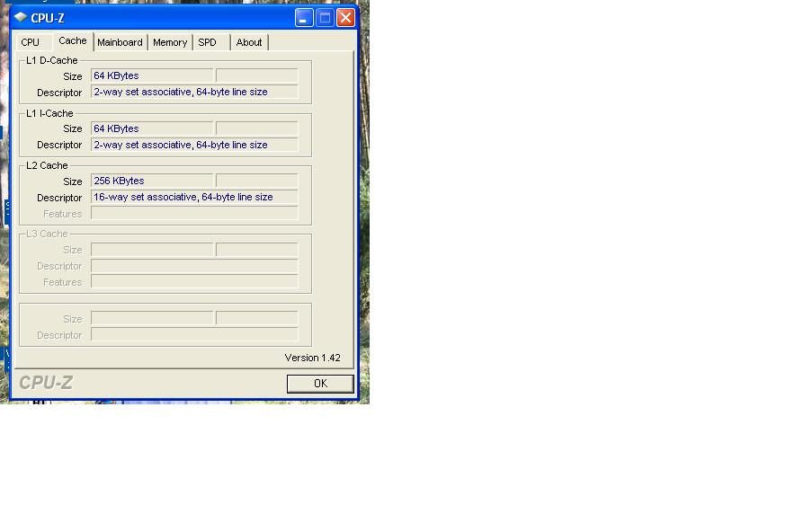

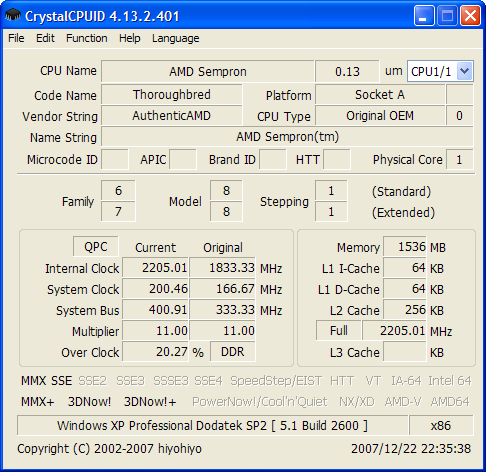

    Tez mam Semprona 2600, więc pochwale się swoimi wynikami w OC :D
    Bezpieczne podkręcanie procesora AMD Sempron 2600+ w BIOS-ie - maksymalne wartości?
    napięcie na rdzeniu zwiększone z 1,6 do 1,75.

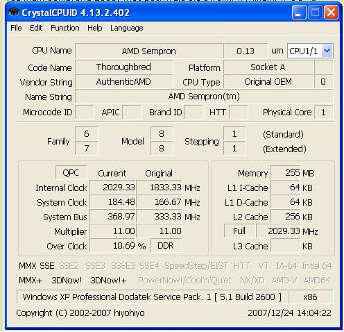

    artur jak to zrobiłeś ?
    i wstawiam zrzut ze swoimi osiągami

    O ile możesz podkręcić zależy od wielu czynników, najważniejszym jest z jakiej części wafla zrobione jest jądro procesora można to odczytać po oznaczeniach.
    Pamiętaj najważniejszą rzeczą jest nie przekroczenie odpowiedniej temperatury
    Dla przykładu podam że ja swojego Semprona 2200+ ze standardowych zegarów podkręciłem do 2333MHz. Fotki było można obejrzeć w Amd mnożnik i inne mody(ponieważ serwer został usunięty fotek teraz brak), może i bym więcej wyciągnął ale zasilacz się "skończył".

    Przed wszystkim wymieniłem zasilacz na Chiefteca 400W, bo stary 300W(no name) nie wyrabiał, no i zmieniłem chłodzenie.

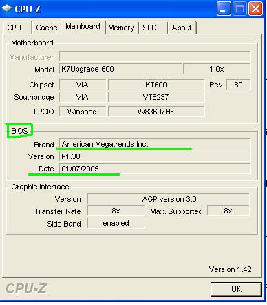

    W biosie wyłącz nieużywane kanały dysków (tak to się chyba nazywa) - komputer zawsze sprawdza, czy nie podłączyłeś aby nowego dysku (jeśli podłączysz, to sobie wrócisz do opcji "Auto"). W zależności od tego ile masz kanałów, komputer musi zawsze sprawdzić, czy na każdym nie ma nowego dysku, a skoro masz podłączony tylko 1 i nie zmieniasz jego miejsca, to możesz spokojnie wyłączyć sprawdzanie czy na innych kanałach nie ma nowych HDD. Oczywiście zostaw też włączony kanał na którym masz napęd CD\DVD i FDD. Oprócz tego ustaw swój dysk na którym masz zainstalowaną windę na "1st boot device", a pozostałe na "disable" - wtedy nie będzie za każdym razem sprawdzało czy uruchomić z płyty, dyskietki, a dopiero potem z dysku, tylko od razu otworzy z dysku. Gdzieś miałem o tym artykuł - "jak przyspieszyć start komputera" z PCFormat'u i było wytłumaczone dość "łopatologicznie" co i jak. Jak znajdę gazetkę, to Ci napiszę więcej. Mi za 1-szym razem gdy to zrobiłem, komputer przyspieszył swój start o m.w. połowę.
    Holcer
    P.S. Napisz jaki masz Bios (Phoenix czy Award) i w jakiej wersji.

    Wstawiam skan z wersją biosu
