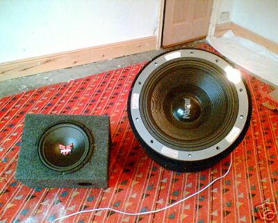

    Kupiłem okazję subwoofer Magnat :) 24" Na aukcji zapłaciłem 2000zł :)
    jest wart około 5000 zł - może więcej
    http://thebassbin.co.uk/shop/product_list/c_path/118_130_284/spd/24--61cm-.html
    Sam głośnik jest szeroki tak jak drzwi np. od pokoju !!! a najlepsze, że jest jeszcze większy 32" 81 cm !!! tylko okrutnie drogi ok 8000 zł - sam głośnik.
    Ale wracając do tematu
    Ile wzmacniaczy muszę podpiąć żeby Magnat 24" naprawdę grał?
    Jestem w stanie wydać na wzmacniacze ok. 8000zł
    Które polecacie ? ( oczywiście te z górnej półki ! ) chciałbym kupić np 2,3 szt. max 4.
    Skrzynie już kolega robi więc nie pytam o zabudowę
    Interesują mnie tylko wzmacniacze !!!
    wygląda on tak - ten mniejszy to 12" rockford !!!

    Witam.Co do wzmacniaczy to tylko jeden a porządny ten głosnik ma 500w rms.

    Tyle że wzmacniacz musi mieć ogromny DF przy tych 500W :P żeby jakoś możliwie przytrzymac te ruszające sie kilogramy :)
    Tego akutat głośnika nawet za 500 zł bym nie kupił bo tego pwenie nie da sie słuchać.
    Już widze te przeciąganie, jeszcze pewnie bedzie w skrzyni BR.
    czyli albo wzmacniacz z dużym DF >400 napweno
    albo ok 1kW mocy rozsądnie używane.

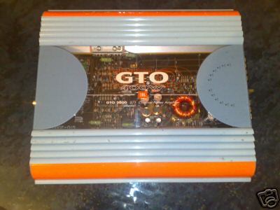

    wzmacniacz:
    Jakie wzmacniacze do subwoofera Magnat 24'' za 8000 zł?
    # Max power : 400 W
    # RMS Bridged Power 4 Ohm: 220 W
    # RMS Power 2 Ohm: 2 x 110 W
    # RMS Power 4 Ohm: 2 x 75 W
    nie jest to super sprzęt... :(

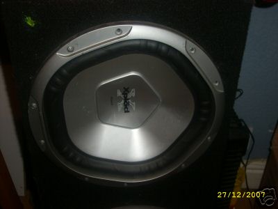

    subwoofer Sony 12" :
    400 Watt RMS
    gra gorzej ( stojąc przy moim aucie ) niż ten który słyszałem 150m dalej !!!
    to pewnie jak zakładam wina słabego wzmacniacza !
    i to że ten gość miał sprzęt chyba za ok. 20000 tyś zł albo więcej :)
