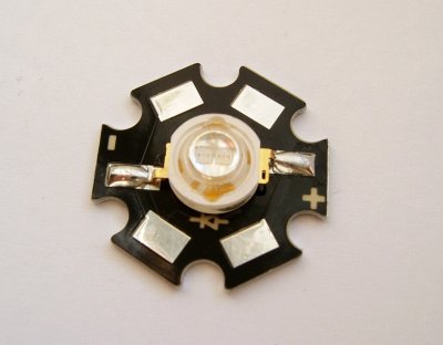

    chyba się nie zrozumieliśmy dioda 3w wygląda następująco
    Które światlo UV zaświeci mocniej.Zarowka czy Swietlowka?
    to nie jest taka punktowa za ok 1zł która daje mało światła. Po zastosowaniu 3 takich diód razem wychodzi fajny efekt a w połączeniu z odpowiednią soczewką może mieć iele zastosowań
