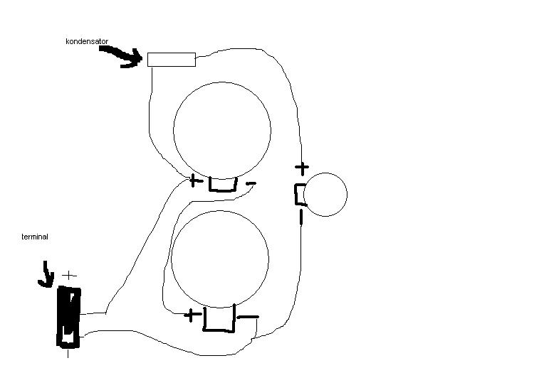

  • #8 4698648
    Wujek1
    Posty: 9
    Połączenie głośników 2xTONSIL GDS 30/30 30W i GDWT 9/80
    Czy to tak powinno byc?
  • #9 4698848
    miszkoo
    Posty: 1509
    Pomógł: 70
    Ocena: 25
    No choć by wytrzymywał i 1000W to i tak kondensator musi być.
    #10 4699009
    Artur k.
    Posty: 25889
    Pomógł: 1279
    Ocena: 1700
    Tak.
    Wartość kondensatora nie jest krytyczna, od niej będzie zależało pasmo głośnika wysokotonowego. Dobrze by było gdyby to był kondensator unipolarny, czyli taki który nie ma określonej biegunowości. Można złożyć z kilku mniejszych, np. 5x1uF
    Możesz popróbować z innymi pojemnościami (3,3uF, 2,2uF), jednak więcej niż to co podałem nie polecam.
    Myślę, że 2,2uF to minimum, a 4.7uF to max.
    Jaką impedancję ma głośnik wysokotonowy ?, na zdjęciu niestety nie widać.

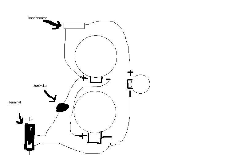

  • #18 4703577
    Wujek1
    Posty: 9
    Bo to sa antyki
    Czy w tym miejscu moze byc ta zarowka?
    A jakim kablem moge to wszystko polaczyc?
  • #19 4703991
    DjMapet
    Posty: 16241
    Pomógł: 2137
    Ocena: 1718
    Wg. twojego schematu powinna być między pierwszym GDS-em i kondesatorem.
    Jak cię stać to głośnikowym 2x1,5 kwadrat a jeśli nie to od przedłużacza lub nocnej lampki 2x1 kwadrat lub 1x1 kwadrat.
    2x= dwużyłowy.
    1,5 kwadrat= grubość żyły.
  • #20 4704390
    Wujek1
    Posty: 9
    Czyli zle jest umiejscowiona?
